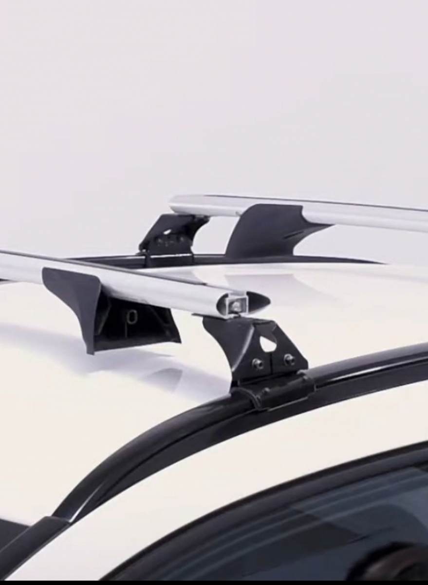

@chudzinki, niestety masz rację. Kierowałem się wyglądem - Nie mam gdzie trzymać belek i myślałem ich nie ściągać 🤷.

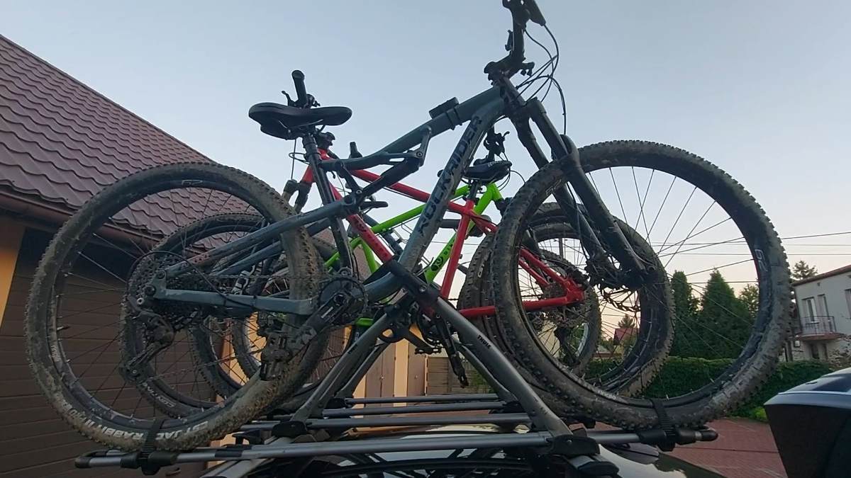

Dziękuję za zmierzenie. A więc Ty wozisz 4 rowery. 90 cm rozstawienia mówisz o rozstawie skrajnych stojaków mierząc od rynienki na koło do rynienki? Jak masz ułożone te uchwyty? Na przemian?

Dziękuję wszystkim za wymierzenie, sprqwdzenie i zaangażowanie. Dzięki waszej wiedzy wszystko już wiem. Na moich belkach pod plastikowa nakładką jest jeszcze po 10 cm rowka z każdej strony. Czyli całą szyna ma 98 cm a tylna 90. Patrzyłem I da się spokojnie zamontować śrubę montażowa do rowka T pod tym plastikiem . Dla skrajnych uchwytów po prostu przepuszczę śrubę przez ten plastik , on jest tylko 3 mm gruby, najwyżej dam na drugą śrubę poza plastikiem  podkładkę żeby wyrównać pod uchwytem i będę miał dzięki temu po 20 cm szerokości więcej na każdej belce. Śrubę montażową zakontruję drugą. Robiłem wczoraj przymiarkę rowerow obok siebie i 70 cm zajmują na szerokość 4 rowery ustawione obok siebie ale bez kolizji. Czyli wszystko byłoby ok. Jak zakupie uchwyty wrócę tu z informacją jak poszło, ale to już pewnie bliżej końca zimy. Dzięki wszystkim raz jeszcze

Thule WingBar Evo belka dachowa 127 cm
Po założeniu 4 uchwytow rowerowych thule po bokach zostaje jeszcze trochę miejsca.
