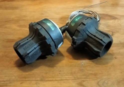

Piottro1 Napisano 22 godziny temu Udostępnij Napisano 22 godziny temu Remontuję starszy rower i muszę wymienić manetki. Obecnie są obrotowe ale uszkodzone. Będę szukał takich z dźwigniami góra/dół. Nigdy nie miałem do czynienia z takim sprzętem i dlatego zapytam tutaj jak postępować z tym tematem. Czy mogę sobie dobrać obojętnie jakie manetki (Shimano, Sram) zachowując tylko odpowiednią ilość biegów (3x7)? Czy jednak manetki muszę dobrać do przerzutek, które są zamontowane? Cytuj Odnośnik do komentarza Udostępnij na innych stronach More sharing options...
seba8121 Napisano 22 godziny temu Udostępnij Napisano 22 godziny temu Z tego co pamiętam to shimano i sram stosuje różne skoki linki, nie wiem czy we wszystkich grupach. 1 Cytuj Odnośnik do komentarza Udostępnij na innych stronach More sharing options...
Piottro1 Napisano 21 godzin temu Autor Udostępnij Napisano 21 godzin temu Ok, czyli jeżeli przerzutki Shimano (takie mam) to rozumiem, że dobieram manetki też Shimano (obojętnie jakie, zachowując tą samą ilość przełożeń 3x7) i powinno wszystko działać? Cytuj Odnośnik do komentarza Udostępnij na innych stronach More sharing options...
Rafał87 Napisano 20 godzin temu Udostępnij Napisano 20 godzin temu Sram miał ciąg linki 1:1 a shimano 2:1, ale sram miał też manetki pod przerzutki shimano kompatybilne z ciągiem 2:1. Lewa manetka pod przednią przerzutkę srama i shimano ma taki sam ciąg linki. 1 Cytuj Odnośnik do komentarza Udostępnij na innych stronach More sharing options...
