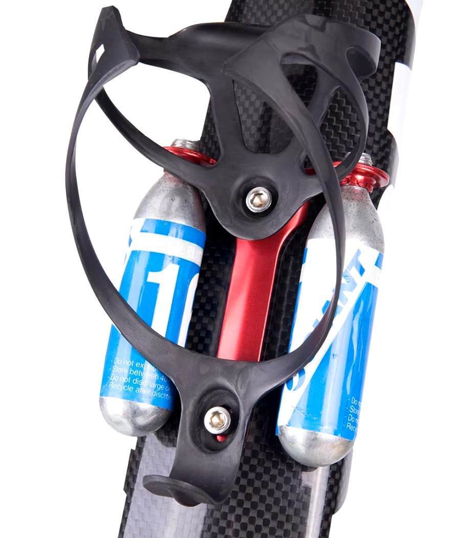

Eathan Napisano 9 Grudnia 2024 Napisano 9 Grudnia 2024 (edytowane) @chrismel no teraz musisz zdradzić co to za minimalistyczna puchówka... Do wożenia nabojów polecam https://pl.aliexpress.com/item/32831740357.html U mnie w gravelu i mtb spisuje się świetnie. Masz naboje przypięte do roweru i nie myślisz o nich. Nic się nie odkręca ani nie tłucze. Edytowane 9 Grudnia 2024 przez Eathan 2 Cytuj
