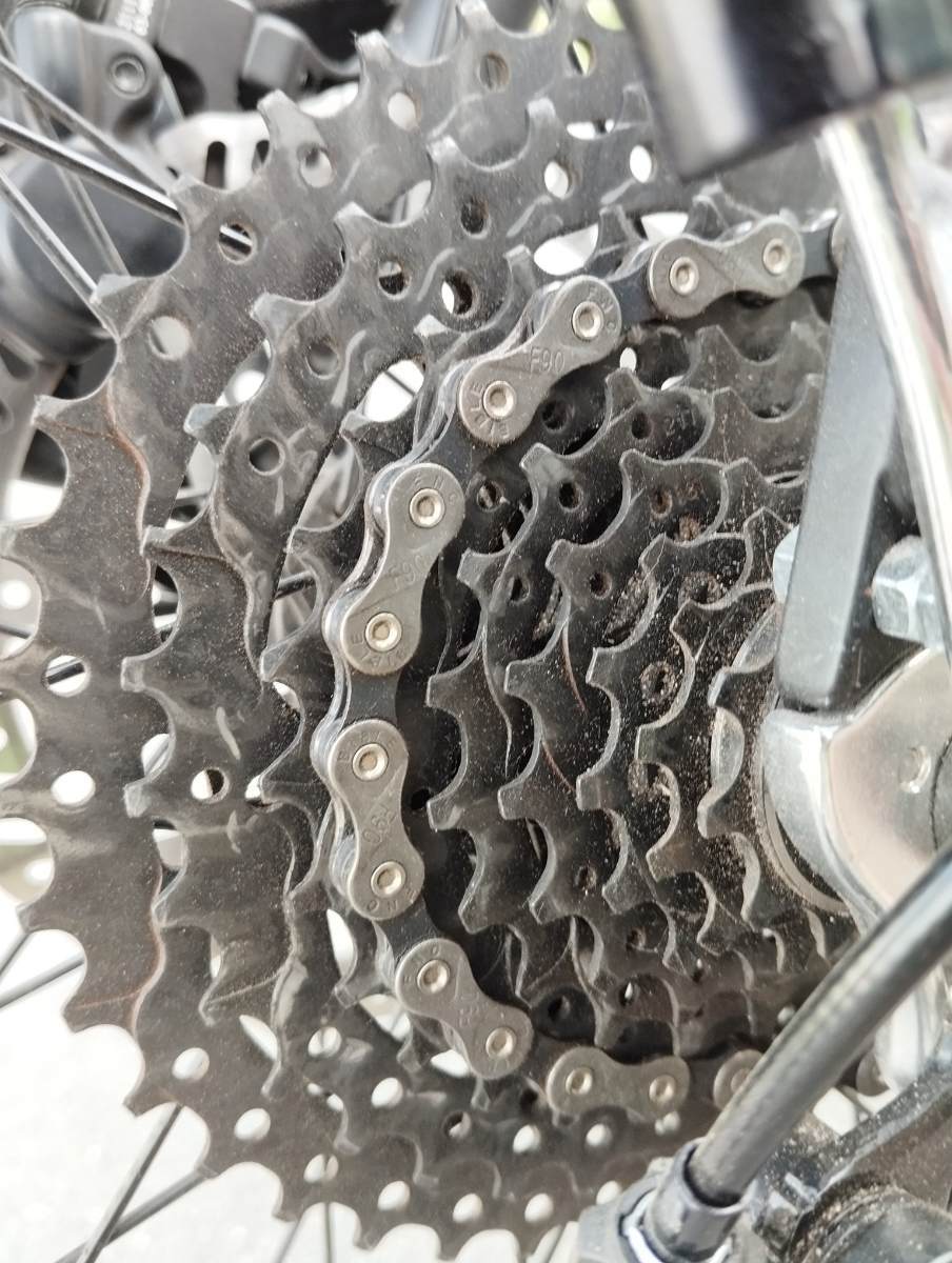

ale jeszcze 1 problem
na starym osprzecie na 8 i 9 biegu pojawiało się jakby tu okreslic "płyniecie"
teraz juz na 6 i 7 pojawia coś może nie jak wtedy na 8 i 9  , ale czuć lekkie  niedopasowanie
łańcuch kmc 9.93 , korba , przerzutka , kaseta - wszystko nowe
to minie i łańcuch sie dopasuje ?
czy próbowac kupic inny  łąńcuch  i na nim sprawdzic?
  @Kris72 fabryczny smar zostaw! Praktyka pokazuje, że daje największy przebieg od późniejszych "amatorskich" smarowań, chyba że hołdujesz zasadzie:  trzeba wykonać serwis zerowy bo fabrycznie dają niewłaściwe smary, leją za mało oleju, zostawiają opiłki,.. itd. Twój problem to regulacja przerzutki, tak samo jak u mnie: 9 biegów też wymaga starannej (12 jeszcze bardziej), nowy rower po 2ooo km wymaga powtórnej regulacji bo wszystko się dociera, układa. Po zmianie kasety na większą też musiałem regulować bo zmieniło sie opasanie trybów. Dużo nie potrzeba, pół obrotu baryłką na lince w prawo lub lewo. Ograniczniki też warto sprawdzić i ewentualnie podkręcić. Dokładnie na początku dopasuj na trybach które najczęściej używasz, reszta tak nie przeszkadza, a i tak się ułoży. Jeździć i obserwować 😉
Zostaw fabryczny smar i za dwa miesiące wymieniaj napęd. ;) On zabezpiecza łańcuch do transportu, koniecznie trzeba go zmyć, bo tak zasyfisz napęd, że wkrótce tylko wymiana go uratuje.
Też uważam że fabryczne coś łapie dużo syfu, także warto usunąć chociaż z zewnątrz.
Wracając do tematu, jak wszystko jest wyregulowane to może czuć drobinki ziemi takie specyficzne małe trzaski, a jak nie to to się musi dotrzeć.
Wymieniałem  jeszcze łańcuch na X93 , i odczucia się lekko zmieniły , jest lepiej , może jeszcze nie na 100%
ale to zostawię na dotarcie się wszystkiego i mama nadzieję że będzie dobrze
łańcuch  wyszejkowałem , i nasmarowałem , poczytałem sporo na temat nowych łańcuchów
zdania są mocno podzielone....
nawet zakłądając że w nowym łąńcuchu smar jest lepszy ( tu tez są duże różnice w zdaniach)  , to jednak  jest nim oklejony cały łańcuch , a to mi bardzo nie pasuje
