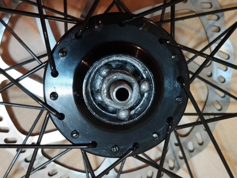

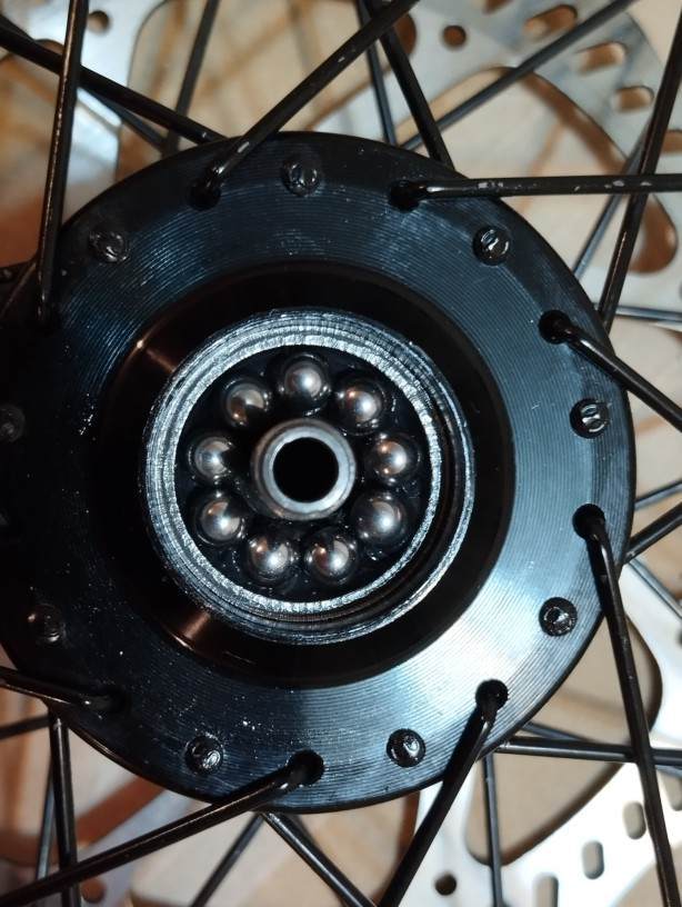

Ketrab123 Napisano wczoraj o 09:13 Udostępnij Napisano wczoraj o 09:13 Cześć! Kupiłem nowy rower Kross Esker 7.0 i podczas oględzin zauważyłem, że gdy kręcę tylnym kołem, piasta trzeszczy. Czy powinienem to reklamować? Poniżej przesyłam moje nagrania tych niepożądanych hałasów. https://www.youtube.com/shorts/72HvpkxTUi8 https://www.youtube.com/shorts/XffZy2cR-C0 https://www.youtube.com/shorts/xufBpu_7pF8 Cytuj Odnośnik do komentarza Udostępnij na innych stronach More sharing options...
KSikorski Napisano wczoraj o 10:32 Udostępnij Napisano wczoraj o 10:32 Ja tam nic nie słyszę po za cykaniem sprzęgła i przycieraniem tarczy. Niemniej tam powinna być piasta shimano z łożyskami stożkowymi. Jeśli kręcąc za oś palcami czuć zmienny opór to można rozważyć poluzowanie łożysk. 1 Cytuj Odnośnik do komentarza Udostępnij na innych stronach More sharing options...
Turysta05 Napisano wczoraj o 10:57 Udostępnij Napisano wczoraj o 10:57 Takich spraw nie można lekceważyć, wiem to na własnym przykładzie, zorientowałem się dopiero po 100km, a sprawa była poważna: zupełnie źle fabrycznie zmontowane łożysko na stożkowych konusach. Zdejmij koło i kręcąc palcami wybadaj luzy i opory obrotów, tak jak pisze @KSikorski. Ja konusy ustawiłem sam, ale gdyby to były łożyska maszynowe to oddałbym na gwarancje, niech wymieniają. Cytuj Odnośnik do komentarza Udostępnij na innych stronach More sharing options...
kaido2 Napisano wczoraj o 12:44 Udostępnij Napisano wczoraj o 12:44 Suche bieżnie. Przeserwisować i finito. Parę minut roboty Cytuj Odnośnik do komentarza Udostępnij na innych stronach More sharing options...
