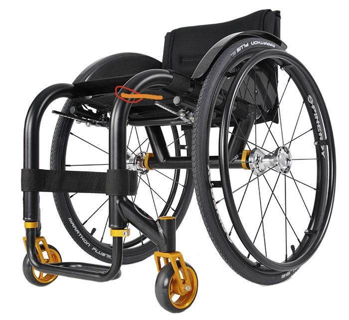

zekker Napisano 3 Stycznia Napisano 3 Stycznia Czy to dzień, czy noc, to chyba wypada patrzeć na drogę, a nie tylko pod przednie koło Jeżeli jedziesz cały czas z pochyloną głową i nie widzisz co jest przed tobą, to potem nie narzekaj. 2 godziny temu, wskers napisał: Jeżdżę dokładnie na takim wózku https://www.gtmmobil.com.pl/oferta/wozki-aktywne-dla-doroslych/gtm-endeavour/ ( budowa ramy ), więc gdyby coś się dało dobrać specjalistycznego to byłbym wdzięczny za pomoc w doborze. Za dużo miejsca nie ma. Jak nie masz elektryki i panelu, w który da się włożyć tą lampkę co proponuje @rysib, to trzeba kombinować z jakąś obejmą na wysokości kolan (raczej niczego standardowego się nie znajdzie). Cytuj

wskers Napisano 3 Stycznia Autor Napisano 3 Stycznia (edytowane) 33 minuty temu, zekker napisał: Za dużo miejsca nie maJak nie masz elektryki i panelu, w który da się włożyć tą lampkę co proponuje @rysib, to trzeba kombinować z jakąś obejmą na wysokości kolan (raczej niczego standardowego się nie znajdzie). Z tyłu mam zamontowanego Treka Bontrager RT na obejmie ( na tej poziomej rurze za oparciem ) i z tego co mi znajomi mówili jadąc za mną w nocy ( specjalnie ) w odległości 200 -300 metrów jest widoczne światło. Problemem jest za to przód. Jedyne co mi obecnie przyszło do głowy to czołówka właśnie i dlatego kupiłem wspomnianego wyżej Fenixa. Jeśli jednak byłoby inne, lepsze rozwiązanie to oczywiście w każdej chwili jestem gotów zakupić takie. Edytowane 3 Stycznia przez wskers Cytuj
zekker Napisano 4 Stycznia Napisano 4 Stycznia (edytowane) Ta rurka z tyłu jest cieńsza, więc pewnie standardowe mocowanie dało radę. Z przodu trzeba by coś dosztukować, jeżeli to miałaby być jakaś sensowniejsza lampka (musi być zamontowana poziomo tak jak na kierownicy czy widelcu). Jeżeli tylko pozycyjna, to może by się znalazło jakąś z większa obejmą (tutaj można w dowolnej pozycji) lub podstawką montowaną na trytytki. Tak to bym mniej więcej widział, dosztukowanie jakiegoś pałąka do którego będzie można zamocować lampkę: Jakby dało radę wyżej, nie zahaczałaby o nogi, to może dałoby radę coś w miarę łatwo wyrzeźbić. Tego typu obejmy: https://www.leroymerlin.pl/produkty/obejma-fgrs-25-30-fischer-43160733.html https://www.leroymerlin.pl/produkty/obejma-frs-plus-32-37-fischer-43160614.html i lampki mocowane standardowo do widelca. Takiego typu uchwyt powinien dosyć dobrze wejść w te obejmy: https://www.rowerystylowe.pl/p-3939/lampka-rowerowa-spanninga-trendo/w-4904/czarna Mocniejsze, to już więcej zabawy, bo trzeba dorobić zewnętrzne zasilanie, uchwyt jest szerszy, więc trzeba odpowiednio dobrać obejmę: https://www.rowerystylowe.pl/p-7279/lampka-rowerowa-buschampmuller-lumotec-iq-cyo-t-premium-senso-plus-80lux To są tylko przykładowe lampki, a nie konkretne propozycje. Jak możesz, to zmierz i podaj jaką średnicę mają te rurki i jaki punkt mocowania by wchodził w grę. Edytowane 4 Stycznia przez zekker Cytuj
nctrns Napisano 4 Stycznia Napisano 4 Stycznia Koło (zakładam) dźwigni hamulca widzę też chyba zaślepioną rurkę. Ktoś ogarnięty mógłby ci zrobić adapter, który tam wciśniesz/wkręcisz, a który wysunie ci lampkę przed koło. Cytuj

wskers Napisano 4 Stycznia Autor Napisano 4 Stycznia (edytowane) 5 godzin temu, zekker napisał: Jak możesz, to zmierz i podaj jaką średnicę mają te rurki i jaki punkt mocowania by wchodził w grę. Średnica rury jaką zaznaczyłeś na obrazku to 4 cm 5 godzin temu, nctrns napisał: Koło (zakładam) dźwigni hamulca widzę też chyba zaślepioną rurkę. Ktoś ogarnięty mógłby ci zrobić adapter, który tam wciśniesz/wkręcisz, a który wysunie ci lampkę przed koło. To nie jest zaślepiona rurka, tylko element budowy hamulca do którego przymocowana jest klamra łącząca hamulec z ramą ( jest kilka rodzajów hamulców, ja akurat mam nieco inne ale ten element jest wszędzie taki sam ) 4 godziny temu, spidelli napisał: Jeśli światło ma być pozycyjne to może coś takiego - nie jest to reklama sklepu - ale w zasadzie tylko u nich to kiedyś znalazłem i zastanawiałem się nawet nad zakupem: Lampki indukcyjne (magnetyczne) Niestety czegoś takiego nie zamocuję do piasty wózka ( koło mocowane jest na szybko złączki a nie na śruby ) Edytowane 4 Stycznia przez wskers Cytuj
