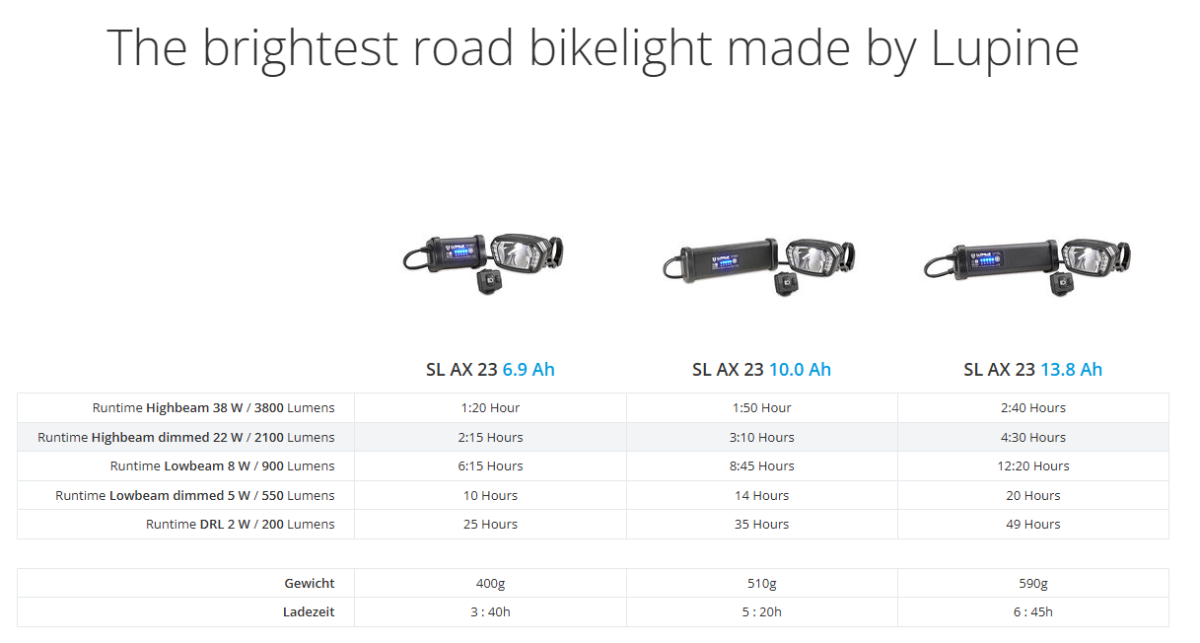

Świeci tak długo, jak dużą baterię posiadasz... 🙂 Jak podepniesz taką z 10 Wh to pewnie z 8 godzin, jak taką 14 Wh to już z 12 godzin ciągłej pracy...
Ja nie twierdzę, że dynamo samo w sobie jest złe nie ma współcześnie żadnych sensownych zastosowań..., ale dziś, kiedy są też inne rozwiązania, których dawniej nie było, to dynamo już tak nie błyszczy na firmamencie rozwiązań oświetleniowych co kiedyś - a przynajmniej nie tak - co gra słów - tak jasno...
Piszesz o przyzwoitej jasności od początkowych kilkunastu km/godz. No właśnie wyobrażam sobie takiego ultrasa, który podjeżdża jakiś morderczy wielokilometrowy "climb" na jakimś TCRze albo innym Tourze, akurat w środku nocy, w konkretnym zmęczeniu i jego lampka na dynamo coś tam się żarzy, ledwo co oświetlając drogę, tylko dlatego, że pcha ten rower w tempie kilku km/h...
  W dniu 2.12.2024 o 08:18, zekker napisał:
A te 3W z dynama, potrafi zawstydzić rozkładem światła niejedną dedykowaną lampkę na baterię.
Rozwiń
No tak, warto porównywać porównywalne... Jak bierzesz lampkę na dynamo, która przy 3 W potrafi zawstydzić rozkładem światła niejedną bateryjną, to weź też taką bateryjną, która będzie w podobnych pieniądzach i wykonaniu co ta na dynamo... A wówczas się okaże - że z baterii na tych 3 W jest tak samo (na pewno nie gorzej, może lepiej, bo strumień jest ciągły i nie zależy od kręcenia kołem), a takie 3 W przy odpowiednio dużej baterii to starczy ho, ho, ho... Są lampki bateryjne, które mają najniższy tryb pracy - świateł do jazdy dziennej - właśnie w okolicach 2 W (co daje im z 200 lumenów odpowiednio ukształtowanej wiązki) i  na wspomnianych wyżej bateriach 10/14 Wh działają nieprzerwanie 35 czy niemal 50 godzin.

12h ciągłej pracy na baterii 12Wh, to równo 1W na diodę (jak pominie się straty).
Jak puścisz te 10W, to będzie godzina z hakiem.
Jest to fizycznie niemożliwe. 14Wh/2W = 7h. Jeżeli ktoś z tego robi 35 czy 50 godzin, to jakiś magik marketingowy, który po prostu ściemnia ;)
Prawdopodobnie są to jakieś migające tryby, gdzie tak naprawdę średnie ciągłe światło jest o wiele niższe.

@zekker Mój błąd - nie 10/14 Wh, ale ogniwa 10/13,8 Ah, co przy stosowanym przez producenta napięciu roboczym 7,2 V daje odpowiednio 36 Wh i  99,36 Wh... Lampy są w pełni certyfikowane StVZO więc nie mają trybu migającego. A ponieważ mówimy o producencie naprawdę premium, który oferuje pełen serwis swoich lamp nawet po upływie wielu lat (dla modeli sprzed np. 10 lat), to wierzę, że nie ściemnia... Zresztą każe sobie słono za to płacić (lampki potrafią kosztować tyle co prosty rower)
To zestawienie powyżej dotyczy najmocniejszej lampy (bo do niej standardowo oferowane są największe baterie), ale można wybrać inną (mniejszą, słabszą, nieco tańsza) lampę z oferty i do nie dokupić np. baterię 10 Ah. To 13.8 Ah nie jest też największym źródłem prądu w tego producenta... Jest jeszcze wersja w 20 Ah, ale z uwagi na rozmiar oferowana już jako bidon do koszyka...
