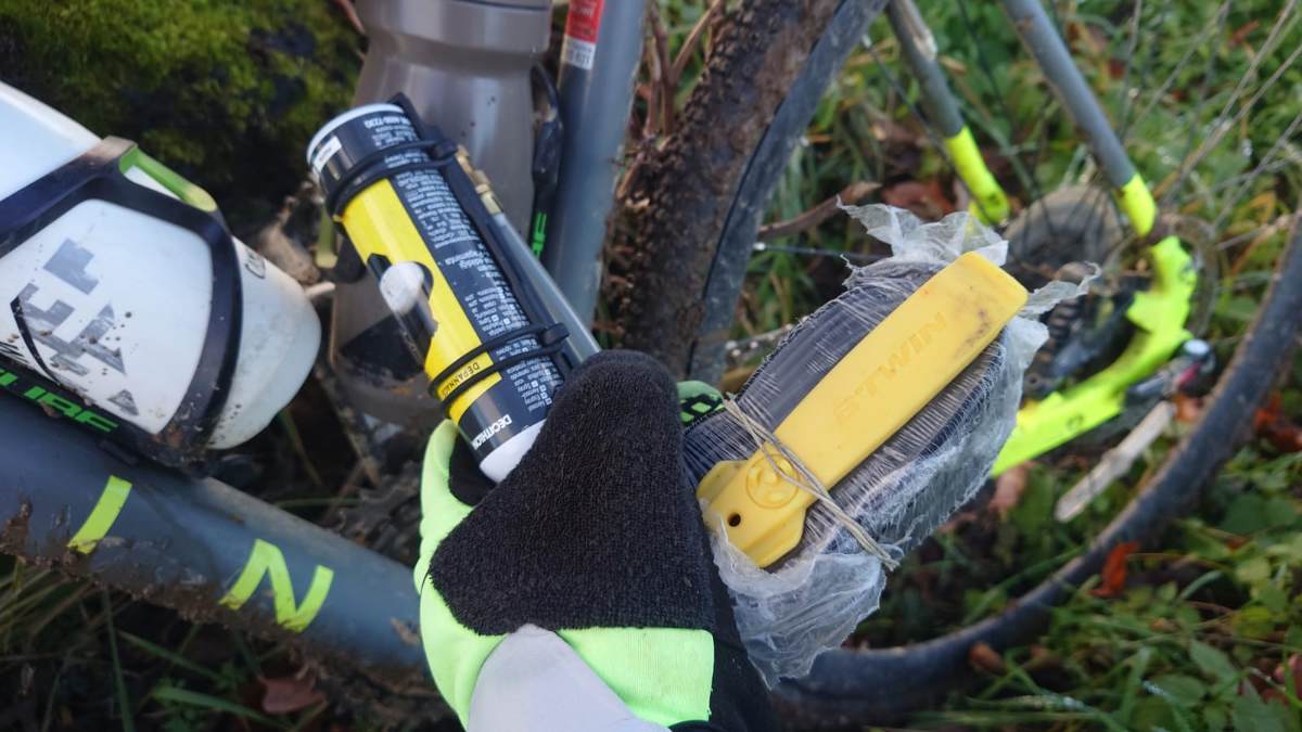

spidelli Napisano 1 Grudnia 2024 Napisano 1 Grudnia 2024 (edytowane) Chyba na tej zasadzie działają te zestawy naprawcze, które ja nazywam "smarkami w spayu" - kiedyś na sakwach w przedostatni dzień złapałem gumę, nie chciało mi się bawić w zdejmowanie sakw do wymiany dętki, użyłem smarków i dojechałem do domu. Dętkę potem wymieniłem na nową, stara poszła pod nożyczki na różne podkładki (np. jak gdzieś zaciskam trytki na ramie to z gumką) i była zababrana takim zaschłym mlekiem.... Edytowane 1 Grudnia 2024 przez spidelli Cytuj

spidelli Napisano 1 Grudnia 2024 Napisano 1 Grudnia 2024 Aż sobie perfidnie spreparowałem tendencyjną fotę: 😎 😁 1 Cytuj
