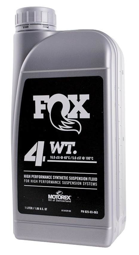

Na butelce widać że wyprodukowane przez Motorexa. 16* cst czyli Motorex 4WT. Takiego stosuję u siebie i sprawdza się idealnie.
025-03-063-Oil-Suspension-Fluid-4-WT-1-0-Liter-Bottle-1.thumb.jpg.c86f5338ebbc13d54ec2723d41cb2038.jpg
