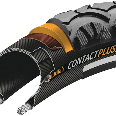

Garlock Napisano 27 Listopada 2024 Napisano 27 Listopada 2024 (edytowane) Podobne zabezpieczenia ma Conti Contact Plus Travel. Taśma antyprzebiciowa V-Guard (oni to nazywają Safety Plus Braker) plus wkład z naturalnego kauczuku: Działa to nieźle, od czasu jak założyłem nie złapałem żadnego kapcia, a wcześniej bywało, że łatałem dętkę co 2 tygodnie (dlatego zalewałem dętki mleczkiem). Edytowane 27 Listopada 2024 przez Garlock Cytuj
