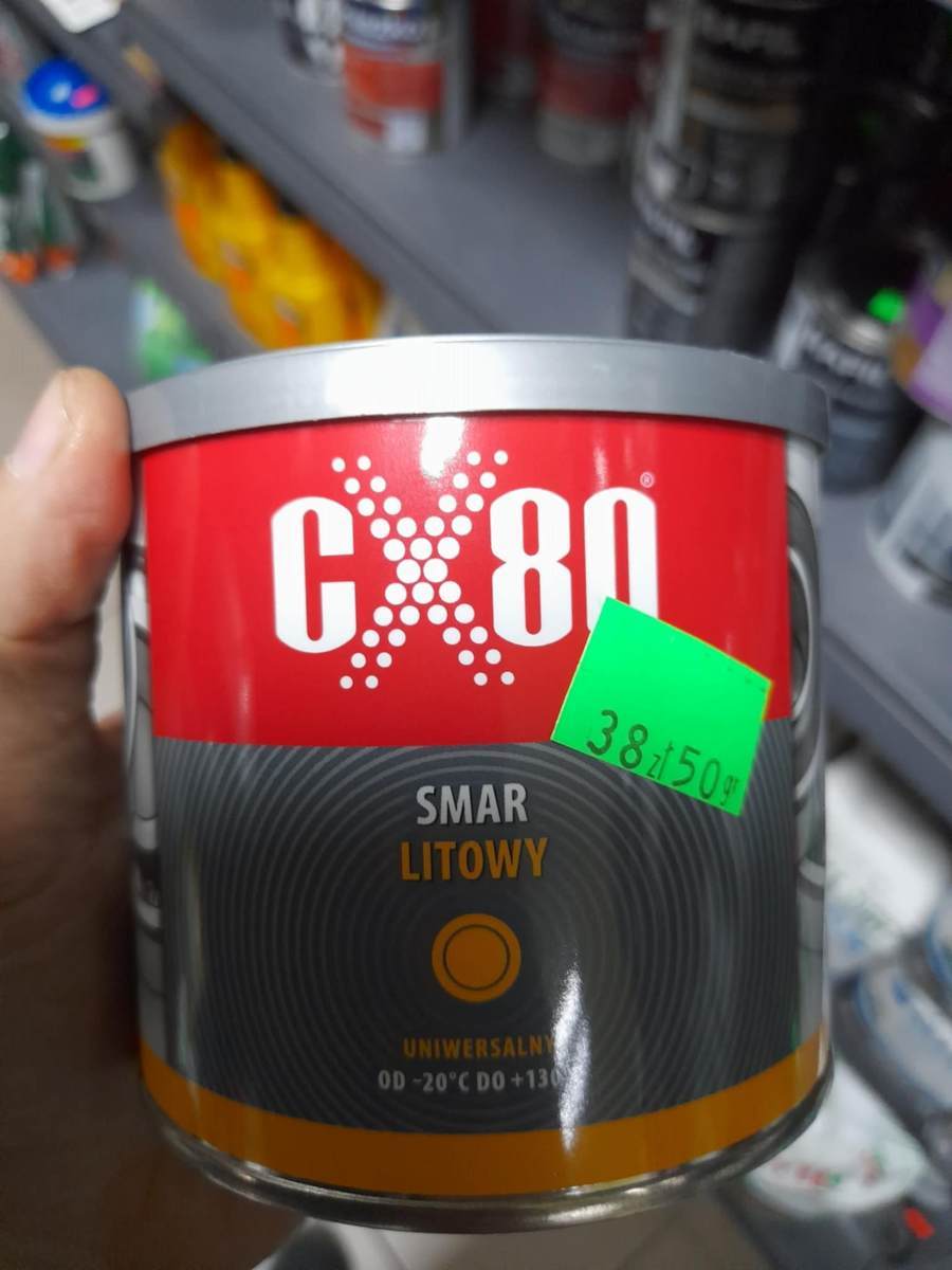

Andrzej92xp Napisano 24 Listopada 2024 Napisano 24 Listopada 2024 Witam Serdecznie. Przymierzam się do serwisu piasty w moim rowerze szosowym ( romet huragan 2) Zapasy smarów niestety się pokończyły i zastanawiam się czy jest sens inwestować w smar łt od shimano czy może coś tańszego? A jak tańszego to co ? wpadł mi ostatnio w dłonie smar od cx i zastanawiam się jak sobie poradzi jako smar do piast może ktoś już testował? Ja do tej pory stosowałem shimano i nie mam doświadczenia z innymi. Cytuj

Andrzej92xp Napisano 24 Listopada 2024 Autor Napisano 24 Listopada 2024 @ChuChu Cena jest bardzo dobra w porównaniu do shimano, zastanawia mnie jak jakościowo. Korzystałeś z niego kiedyś ?? Ja ogólnie lubię markę cx80 Cytuj

marvelo Napisano 24 Listopada 2024 Napisano 24 Listopada 2024 3 godziny temu, Andrzej92xp napisał: @ChuChu Cena jest bardzo dobra w porównaniu do shimano, zastanawia mnie jak jakościowo. Korzystałeś z niego kiedyś ?? Ja ogólnie lubię markę cx80 Ten zwykły litowy może być jako smar ogólnego zastosowania (np. do gwintów suportu, sztycy), ale z oferty CX80 można wybrać też coś lepszego, w małych tubkach, bo do samych łożysk w rowerze dużo tego nie idzie. Ja w w góralu ostatnio smarowałem tylną piastę XT tym: CX80 216 Smar syntetyczny ceracx 40g 216 za 9,99 zł z Poznań - Allegro.pl - (16502456811) Cytuj

Andrzej92xp Napisano 25 Listopada 2024 Autor Napisano 25 Listopada 2024 Kupiłem CX80 litoy ten o którym wspominałem. Wygląda dobrze nie mam problemu z wyciskaniem. Niechciałem Zwykłego Łt43 , wydaje mi się że ten jest level up Cytuj
