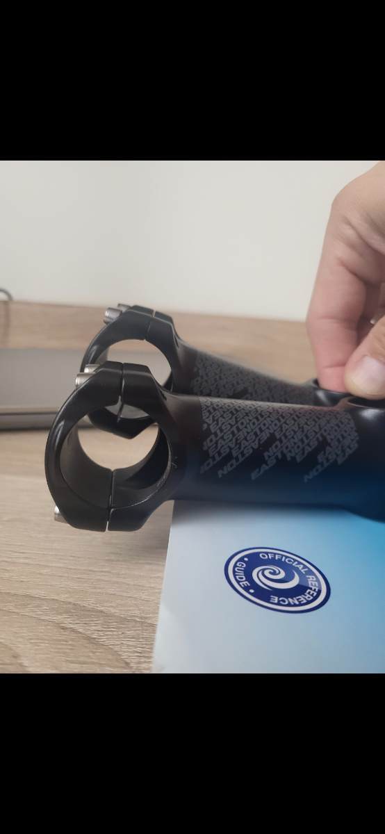

player123 Napisano 22 Listopada 2024 Napisano 22 Listopada 2024 Wpływ w okolicy ZERA...90mm mostek ritcheya z obejma c220 przy porownaniu mostka 0 i 6 stopni daje 5mm. Zatem ok 2mm max realnej zmiany A dokladniej, cos kolo 1mm wyzej i 1mm blizej Cytuj
Eathan Napisano 22 Listopada 2024 Autor Napisano 22 Listopada 2024 @player123 czyli 10stopni nie zniweluje mi spadku po odjęciu wzniosu 15 min kierownicy. Cytuj
player123 Napisano 22 Listopada 2024 Napisano 22 Listopada 2024 17stopni robi juz roznice. Moge porownac na 10cm eastonie ea70 bo gdzies mam Edyta: easton ea70 100m - 6 vs 17 stopni to ok 14mm wyżej...wiec dla mostka 80mm bedzie to z 1cm w samej wysokosci, i ciutke bliżej siodła... 2 Cytuj
