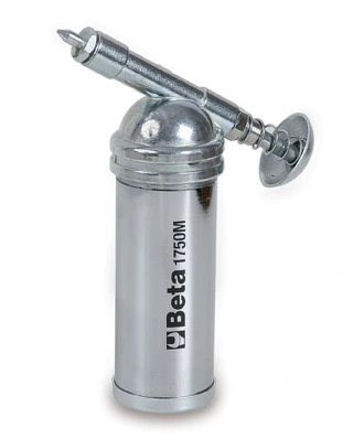

kamilmozej Napisano 21 Listopada 2024 Napisano 21 Listopada 2024 Chyba się wygłupiłem bo zakupiłem smar w kartuszu 400g, myśląc ze są to kartusze pasujące do maszynki do wyciskania silikonu, a to jest jakiś inny system. Jak korzystać z tego kartusza w celach rowerowych? Mam to wydłubywać łyżką na patyku? Jak z tego nabić mini- smarowniczkę z Lidla / Park Toola? Może ktoś już to przerabiał i ma patenty Cytuj

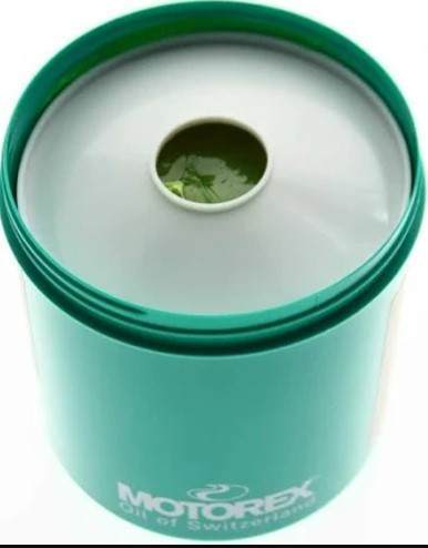

Eathan Napisano 22 Listopada 2024 Napisano 22 Listopada 2024 @kamilmozej kombinowałem i wyszło, że najlepiej z tych kartuszy do smarowniczki lidlowej nakłada się patyczkiem do badania gardła. Można kupić za drobne sporą paczkę. W smarach Motorexa (duża puszka) jest zmyślny patent pod kątem tych małych smarowniczek. Można próbować zrobić coś podobnego do kartusza, ale nie bardzo mam pomysł jak to pchać od drugiej strony. Cytuj

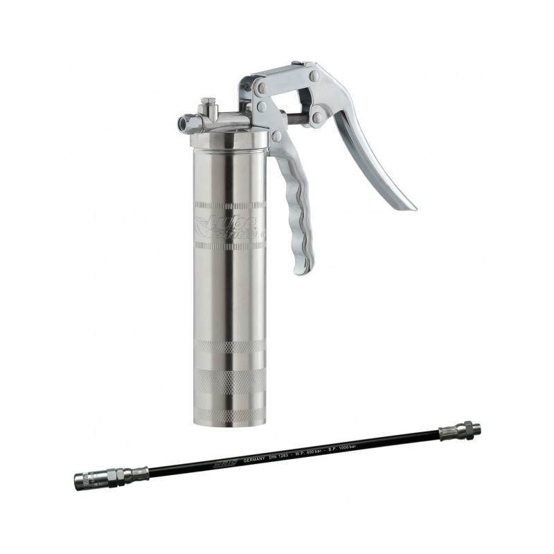

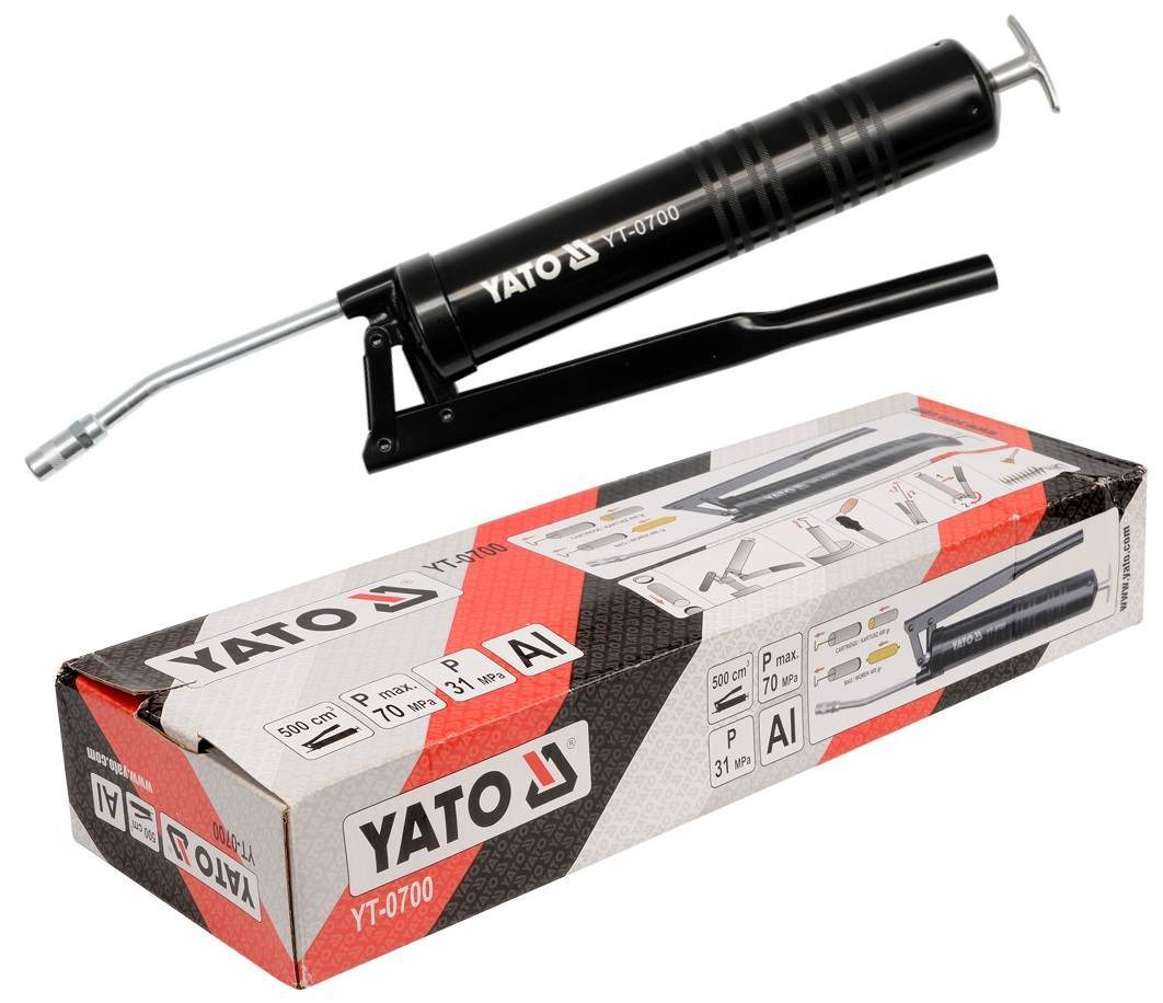

pecio Napisano 22 Listopada 2024 Napisano 22 Listopada 2024 Do tych 400g kartuszy są takie smarownice - Jak masz fula to w niektórych są porty do wstrzykiwania smaru właśnie z takich smarownic. Cytuj
Eathan Napisano 22 Listopada 2024 Napisano 22 Listopada 2024 Zmyślne... Można za pomocą tej smarownicy napełniać te małe z Lidla... Cytuj
Garlock Napisano 22 Listopada 2024 Napisano 22 Listopada 2024 (edytowane) Te smarownice do kartridży są zaprojektowane do smarowanie przez tzw. kalamitki czyli stosunkowo duże ciśnienie przy niewielkim przepływie. Napełnianie pojemnika malej smarownicy np trwałoby dość długo. Polecałbym raczej napełnianie szpatułką, łyżką lub jak napisał @Dokumosa wciskając denko kartridża młotkiem (ja właśnie tak robię) Edytowane 22 Listopada 2024 przez Garlock Cytuj
kamilmozej Napisano 22 Listopada 2024 Autor Napisano 22 Listopada 2024 (edytowane) 12 godzin temu, Dokumosa napisał: Dobry smar. Tak, można nabić tym każdą smarownicę przeznaczoną do smaru. Ja stosuję strzykawki 20ccm. Wybrałem ten bo właśnie ktoś polecał na forum, zastąpi Orlenowskiego ŁT43 do łożysk 7 godzin temu, Eathan napisał: @kamilmozej kombinowałem i wyszło, że najlepiej z tych kartuszy do smarowniczki lidlowej nakłada się patyczkiem do badania gardła. Można kupić za drobne sporą paczkę. W smarach Motorexa (duża puszka) jest zmyślny patent pod kątem tych małych smarowniczek. Można próbować zrobić coś podobnego do kartusza, ale nie bardzo mam pomysł jak to pchać od drugiej strony. na początek skoro kartusz jest pełen mógł bym zacząć szerokim patyczkiem po lodach. A taki podobny patent jest w kartuszach Richmanna 5 godzin temu, Dokumosa napisał: Trzonkiem młotka opartego na stole. W kartuszu nie ma chyba typowego tłoka, trzeba dobrać odpowiedni trzonek albo celować w środek aby nie przekręcić denka, dobrze myślę? 5 godzin temu, ChuChu napisał: Pędzelek lub strzykawka. Pędzelek sprawdza się najlepiej, bo i tak musisz rozsmarować go po powierzchni. pędzelek pewnie dobry jest do gwintów i mechanizmów ja zamiast strzykawki będę nabijać mini smarowniczki 4 godziny temu, pecio napisał: Do tych 400g kartuszy są takie smarownice - Jak masz fula to w niektórych są porty do wstrzykiwania smaru właśnie z takich smarownic. Nie mam takie dużej smarownicy, ale co ciekawe widziałem kiedyś pedały właśnie z portami do wstrzykiwania smaru Edytowane 22 Listopada 2024 przez kamilmozej Cytuj

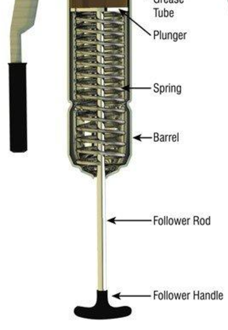

Garlock Napisano 22 Listopada 2024 Napisano 22 Listopada 2024 (edytowane) Typowy kartusz nie ma tłoka. Tłok jest w smarownicy (plunger): Kartusz z jednej strony ma kapturek (pod nim widać smar) i ta strona jest wkładana w rurę smarownicy. Po zwolnieniu pręta wchodzi on w smar a tłok pcha do góry smar. Kartusz na drugim końcu ma dekielek otwierany tak jak puszka z piwem. Po otworzeniu zostaje pierścień, który siedzi na rurce: więc tam nie włożysz żadnego tłoka. Ja zrywam kapselek, otwieram kartusz z drugiej strony i wpycham zwinięty w kulkę kawałek jakiejś szmaty (zadziała jako tłok) i trzonkiem od młotka wypycham stosowną ilość smaru do pojemnika minismarownicy. P.S. Są też kartusze wkręcane w smarownice i w nich denko działa jak tłok (jak w tubach z silikonem) Ale ja nigdy w ręku takiego kartusza nie miałem. Smary jakie używałem występowały tylko w klasycznych kartuszach. Edytowane 22 Listopada 2024 przez Garlock 1 Cytuj
