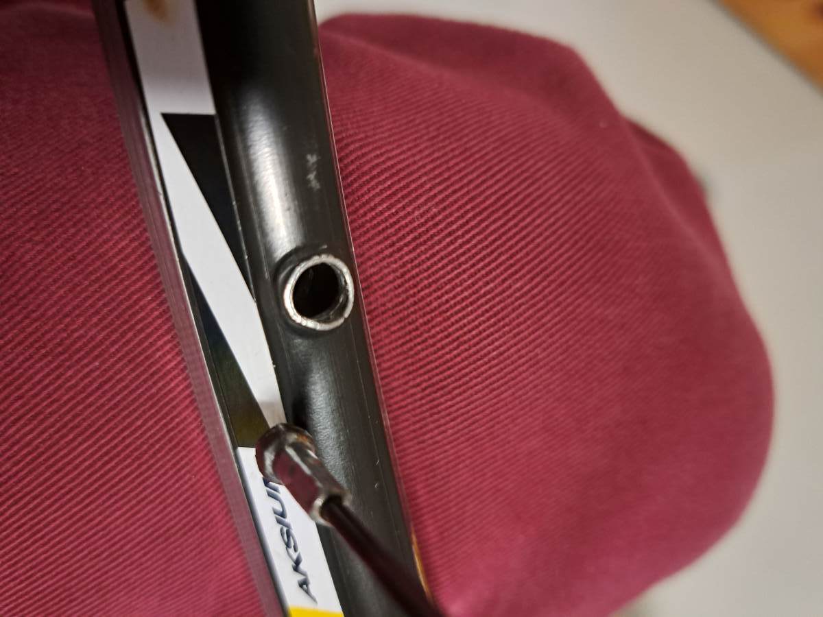

goa2004 Napisano 19 Listopada 2024 Napisano 19 Listopada 2024 Witam, czy da się naprawić tak wyrobione ganizdo? nypel wypada nie samoczynnie ale nie da się naprężyć szprychy. Cytuj
player123 Napisano 19 Listopada 2024 Napisano 19 Listopada 2024 śmietnik. To jest obrecz z gwintem ? Cytuj
goa2004 Napisano 19 Listopada 2024 Autor Napisano 19 Listopada 2024 teraz nie sprawdzę ale raczej nie gwintowana:) Cytuj
Electronite Napisano 19 Listopada 2024 Napisano 19 Listopada 2024 (edytowane) Aksium, nie jest gwintowana. Obręcz na śmietnik. Edytowane 19 Listopada 2024 przez Electronite Cytuj
goa2004 Napisano 19 Listopada 2024 Autor Napisano 19 Listopada 2024 Słabo, ale dzięki za pomoc 🙂 Może ktoś ma na zbyciu Aksiuma, bo za aksiuma rs 200zł to sporo uważam za samą obręcz Cytuj
player123 Napisano 19 Listopada 2024 Napisano 19 Listopada 2024 JAk nie jest gwintowana, tj z wkrecanym w nią nyplem, to mozesz próbowac ratowac sprawe do czssu znalezienia nowej przez zastosowanie podkładki.... albo nawet 2szt... takiej podkladki pod nypel...mzoe utrzyma przez jakiś czas. a jeśli ma wkręcany nypel ...no to ....sorensen. Cytuj
goa2004 Napisano 19 Listopada 2024 Autor Napisano 19 Listopada 2024 Dzięki za pomoc 😉 Podskoczę dziś do rowerowego po podładki 🙂 i będę kombinował, a przy okazji wypatrywał okazji obręczowej Cytuj
Electronite Napisano 19 Listopada 2024 Napisano 19 Listopada 2024 Pzerabiałem to chwilę temu. Ksyriumy mają wkręcane nyple i to było by widać na zdjęciu. Bo i szprycha jest wtedy aluminiowa i znacznie grubsza. Sam nypel też inaczej wygląda. Tutaj poprostu wyrwało główkę. Możesz spróbować dać podkładkę od DTswisa, od nypla Squorx. Jak nie przeleci to będzie trzymać, Cytuj
goa2004 Napisano 19 Listopada 2024 Autor Napisano 19 Listopada 2024 Ok postaram się dostać 😉 aczkolwiek nie wiem czy w tym rowerowym takie cudo dostanę co jest w okolicy gdzie jestem obecnie ale jak nie ten sklep to inny 🙂 ważne by siadła podkładka i trzymała na szczęście jest po sezonie to mogę na spokojnie nad tematem pracować 🙂 Cytuj
