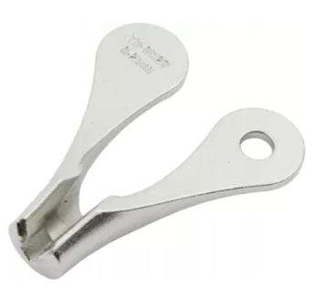

Dokumosa Napisano 18 Listopada 2024 Napisano 18 Listopada 2024 Ja najczęściej używam takiego jak niżej. Mam takie dwa, niestety ten kupiony później jest ciaśniejszy - nieco słabiej się nim pracuje. Rower szprycha klucz do szprych stali nierdzewnej srebrny klucz szprycha rowerowa roweru do wysokiej jakości regulacji pierścienia o wysokiej wytrzymałości - AliExpress 18 Cytuj

klon Napisano 18 Listopada 2024 Napisano 18 Listopada 2024 6 godzin temu, Dokumosa napisał: Ja najczęściej używam takiego jak niżej. Mam takie dwa, niestety ten kupiony później jest ciaśniejszy - nieco słabiej się nim pracuje. Rower szprycha klucz do szprych stali nierdzewnej srebrny klucz szprycha rowerowa roweru do wysokiej jakości regulacji pierścienia o wysokiej wytrzymałości - AliExpress 18 Mam identyczny i po zapleceniu 2 kompletów kół stwierdzam, że wolałbym taki jak proponuje @Garlock Już mówię dla czego - zaplatanie to mechaniczna, powtarzalna praca, klucz czasem nie myśląc za dużo zakłada się na nypel i tu bardzo fajnie jak jest tylko jedna opcja włożenia i nie można się pomylić. Kilka razy zdarzyło mi się ten mój uniwersalny klucz obrócić i włożyć stroną, która nie pasowała, zazwyczaj kończyło się to tym, że zauważyłem, że coś nie gra, raz porysowałem nypel dookoła i musiałem go wymienić. Ze względu na to, że szybciej pracuje się dedykowanym i jest mniejsze ryzyko porysowania nypli, brałbym dedykowany. Cytuj

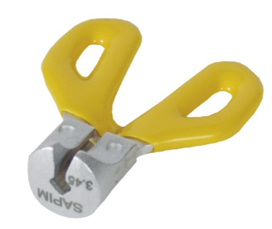

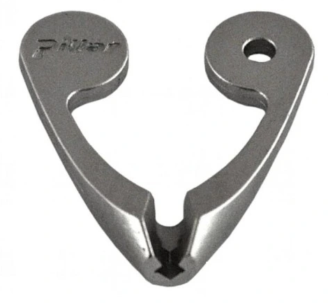

Dokumosa Napisano 18 Listopada 2024 Napisano 18 Listopada 2024 (edytowane) Ja używam właściwie tylko 3,2mm mam oznaczone to gniazdo w kliczu czerwonym, permanentnym markerem. Mam też klucze parktool (sw-40) oraz ice-toolz wyglądającego jak ten pillar powyżej, ale dla mnie są mniej poręczne. Ciekawie prezentuje siè ten sapim ale jakoß nie trafiĺem na takiego 3,2. Edytowane 18 Listopada 2024 przez Dokumosa Cytuj
Punkxtr Napisano 18 Listopada 2024 Napisano 18 Listopada 2024 (edytowane) Od siebie polecam Parka, ale tylko i wyłącznie modele SW-20, oraz SW-22. Tańsze są nieporęczne, po prostu do niczego. A w/w to najlepsze klucze, z jakich korzystałem. Wszelkie DT Swiss, Sapim, etc. mają ostre krawędzie i potrafią rysować carbonowe obręcze kiedy nypel nie wystaje na odpowiednią wysokość (bo np. ścianka obręczy ma różną grubość ze wzgl. na niedokładne wykonanie). Ponadto przy serwisowym użytkowaniu szybko się rozkalibrowują (DT są chyba z plasteliny). Niestety ostatnio Park z jakiegoś powodu wycofał te klucze z oferty zostawiając jedynie najtańsze. Ale można je wciąż kupić. Edytowane 18 Listopada 2024 przez Punkxtr Cytuj

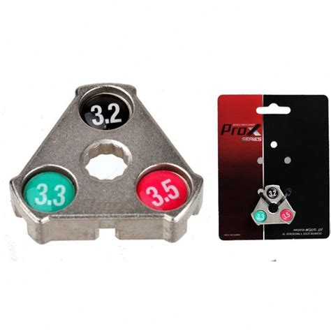

bastard83 Napisano 19 Listopada 2024 Napisano 19 Listopada 2024 17 godzin temu, TheJW napisał: Na pewno dobre jakościowo. Zjechać nyple tanim kluczem to nie problem, problem jest potem z ich wymianą. Tutaj nie warto oszczędzać tych 20 czy 30 złotych, szczególnie, że w domowych warunkach będzie to właściwie wieczne narzędzie. Ostatnio @bastard83 kupił Super B, wyglądają przyzwoicie, to klony Park Toola, którymi centrowałem koła na serwisie i były całkiem spoko - może już używał i będzie mógł coś na ich temat powiedzieć. Myślę że do domowego warsztatu będą dobre, klucz wchodzi ciasno na nypla a to chyba dobrze. Jak wspominałem miałem Proksa zaplotłem nim koło ale kilka nypli niestety objechałem, nie wiem czy to wina klucza czy moje zerowe doświadczenie w zaplataniu. Ten Prox sprawdzi się na dłuższym wyjeździe czy ultra i właśnie w takim celu go kupiłem. Cytuj
RafalxM Napisano 19 Listopada 2024 Napisano 19 Listopada 2024 To raczej wina klucza, mam ten sam, zaplotłem na nim 2 koła, po 2 latach przy centrowaniu - gdy jest większy opór przy lekko zastanym nyplu to lekko potrafi go objechać 1 Cytuj
PawelW84 Napisano 19 Listopada 2024 Napisano 19 Listopada 2024 Te najtańsze klucze z nacięciami na kilka rozmiarów nypli niestety często nie trzymają wymiaru. Cytuj
lewocz Napisano 19 Listopada 2024 Napisano 19 Listopada 2024 Przeciez PROX to największy syf jaki istnieje. Kosztuje tyle co kupa i warty jest też tyle co kupa 1 Cytuj
