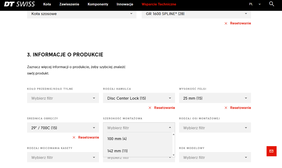

Dziwne. Wg DT GR1600 tylko 142.
Chociaż z drugiej strony sam mam np. swissy M1850 i M1650, które nigdy nie były oferowane jako oddzielny produkt - szły na montaż do rowerów np. canyon. No i pokazywały się w niektórych sklepach jako upłynnianie nadwyżek (np.w CRC/Wiggle).
Edytowane przez Dokumosa
Strona DT pokazuje podczas przeglądania również przykładowo dla XM1700 tylko opcję Centerlock dla tarcz  podczas gdy wersje na 6 śrub istnieją (sam mam).
Natomiast jak się poszuka głębiej to potwierdzają istnienie takich produktów, np:
https://www.dtswiss.com/pl/wsparcie-techniczne/wsparcie-produktowe?matnr=WGR1600AIDXSA10676
PS. Kontrowersyjny outlet oferował GR1600 w tym standardzie naprawdę tanio..
Napisano (edytowane)
Od kilku lat nie widziałem swissów MTB z oficjalnej dystrybucji pod tarcze IS. Natomiast razem z rowerem/OEM jak najbardziej.
Odnośnie GR 1600 jeszcze... image.thumb.png.f6d5ed6589b4bbe1e842646714f467e7.png
Dokładnie o tym pisałem. Wyszukiwarka na stronie nie pokazuje, a istnieją. Podobnie jest np. z XM1700 superboost (tył 157). W wyszukiwarce na stronie nie ma a w sprzedaży są powszechnej.
