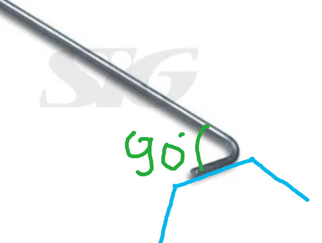

leejoonidas Napisano 11 Listopada 2024 Napisano 11 Listopada 2024 Bierzesz drut, może być szprycha, wyginasz w haczyk tak jak na rysunku poniżej, krótszy koniec wsadzasz w pedał i blokujesz konus, potem wciskasz klucz nasadowy i mocno dokręcasz nakrętkę kontrującą. Cytuj
Roballinho Napisano 12 Listopada 2024 Autor Napisano 12 Listopada 2024 Spróbuję, aczkolwiek miejsca w kanale jest niewiele, bo mam nasadkę z grubymi ściankami. Poszukam jeszcze 12-kątnej. One z reguły mają mniejszą średnicą. Cytuj
leejoonidas Napisano 12 Listopada 2024 Napisano 12 Listopada 2024 Jak jest mało miejsca to drut lekko wyklepać młotkiem na płasko, tak aby dłuższa część drutu mieściła się między pedałem a nasadką. Cytuj
Roballinho Napisano 12 Listopada 2024 Autor Napisano 12 Listopada 2024 Spoko, dzięki za radę. Na wszelki, wszelki, wziążlem z amazona nakładkę 12-kątną. NIewielki koszt, a zawsze się przyda. Cytuj
