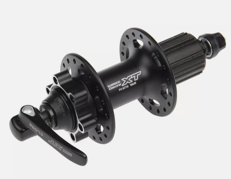

Umarł mi bębenek w piaście Shimano Deore XT FH-M756.
Próbowałem go podmienić na jakiś inny Shimano ale nowy bębenek był bez tych wypustek na klinach od kasety i nie pasuje - jakby bieżnia łożysk piasty od strony bębenka (czyli nakrętka bębenka) była niżej i nie da się zlikwidować luzu.
Czy szukać wizualnie bębenka jak oryginalnie (zdjęcie)?
Będzie wtedy pasować?

Ten bębenek był stosowany tylko w wiekowych piastach jak (do weryfikacji): m555, m570, m575, m725, m756, m770 i pewnie kilku innych z podobnego okresu. Wątpię żeby podszedł jakiś ze wspomnianych.
