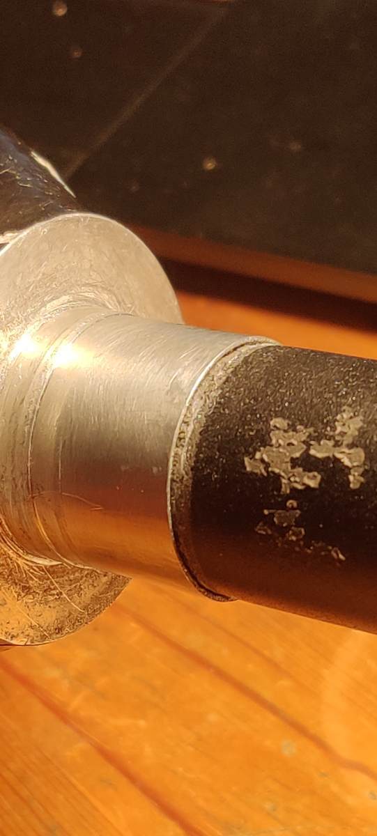

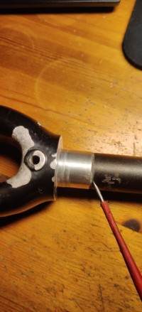

Electronite Napisano 9 Listopada 2024 Napisano 9 Listopada 2024 (edytowane) Więc tak, był dzwon. Poległ między innymi widelec. Możliwe, że sam strzał to nie była główna przyczyna ale teraz zauważyłem. Rower to Cannondale Synapse z 2014 roku, aluminiowy, na tarczach. Jest kilka opcji, z wymianą widelca włącznie - ale drogo będzie i ciężko z dostępnością bo to na maxa nietypowy model. -Prosty, oba łożyska 1 1/8 cala, w pełni zintegrowane, aluminiowa rurka Ahead, 350mm długa bo to jest wielka rama, hamulec PM. Nie do kupienia, leży w stanach jeden widelec karbonowy od Specialized Zertz który spełnia wymagania - ale drogo. Co się stało? Wygląda na to, że jest wyrwana rurka sterowa z głowicy widelca, jakby się wysunęła 2mm i teraz siedzi lekko po skosie. Nie da się zdjąć pierścienia podpierającego łożysko bez pomocy młotka, bo końcówka jest rozbita w elipsę. Ale siedzi mocno, ani drgnie, gwiazdkę idzie dociągnąć i nie wysuwa się dalej. Jedyne co to jak złożę widelec to mam z przodu szparę nieco większą niż z tyłu. Co z tym zrobić? Oczywiście chciał bym to naprawić poprawnie i wyosiować na nowo. Musiał bym wyrwać rurkę całkowicie i dopiero patrzeć jak powierzchnia wygląda, Cyz jest skorodowana czy nie. A domyślam, się, że to było prasowane na gorąco podczas składania. Jak już bym ro wyrwał to muszę oczyścić i składać na prasie z użyciem jakiegoś epoksydu do aluminium i się modlić żeby równo siadła. A nie mam tokarki ! Jakieś pomysły? A! No i właśnie, Czy ten stalowy pierścień podpierający łożysko dolne to on powinien siadać luźno na koronie widelca czy go się powinno nabijać/prasować? Bo ja go prać młotkiem muszę, żeby siadł. Edytowane 9 Listopada 2024 przez Electronite Cytuj

Turysta05 Napisano 10 Listopada 2024 Napisano 10 Listopada 2024 Na zdjęciu, chociaż słabe, widać regularną rysę na rurze. Pęknięcie zmęczeniowe? Obejrzyj pod lupą, czy rzeczywiście. Pokryj jakimś penetratorem, wytrzyj, sprawdź czy sączy. Cytuj
Electronite Napisano 10 Listopada 2024 Autor Napisano 10 Listopada 2024 Nie.nie. To jest wbite. Ta tulejka po lewej (srebrne) to jest kawałek widelca i w nią jest wbita rura sterowa(czarne). I to się "ruszyło" wysunęła się 1, może 1,5mm. Jest tam korozja i widać, że ta korozja poszła między oba elementy. Pytanie czy to olać, czy i jak, wyrwać i próbować osadzać na nowo. Ja się boję, że jak to wyciągnę to luz się zrobi i nie wyosiuję ponownie. A jestem prawie pewien, że to było na ciepło osadzane (korona grzana palnikiem, żeby się rozszerzyła i potem prasowana rurka). Cytuj

Electronite Napisano 11 Listopada 2024 Autor Napisano 11 Listopada 2024 Wszadziłem w imadło i faktycznie, rusza się na boki. Pierwsza próba rwania śrubą za gwiazdkę skończyła się wyrwaniem gwiazdki. Cytuj
Electronite Napisano 11 Listopada 2024 Autor Napisano 11 Listopada 2024 Olewam, nalałem kleju anaerobowego i zacisnąłem Pressmasterem. Akurat miałem szczękę 28mm. Pierwsze dociśnięcie tylko lekko dygło, ale owinąłem rurkę tulejkę taśmą aluminiową o grubości 1mm i zagniotłem 2x przez tą taśmę. Idealnie zawinęło się do prostego. Tm już korozja była między sterówką i koroną, więc to stare uszkodzenie, teraz tylko się skrzywiło od strzała. Dalej jest leciutko kąt natarcia odchylony, ale kierownica obraca się wzorowo. Kleju weszło od groma, więc jak to zwiąże, to amen - do końca roweru. Cytuj
