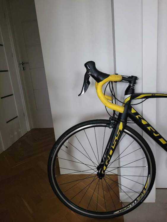

zlatan Napisano 8 Listopada Udostępnij Napisano 8 Listopada Kupiłem ostatnio swoją pierwszą szosę, używany Kross Vento. Nie mam dużego doświadczenia z barankiem, ale wydaje mi się, że klamkomanetki bardzo sterczą do góry w stosunku do tego jak to wygląda na typowych szosach (nie wiem czy tak było od nowości czy poprzedni właściciel tak je ustawił). Chciałbym je ustawić w pozycji bardziej neutralnej, tylko nie wiem czy: a) Klamkomanetki są ustawione normalnie i ja się po prostu nie znam - jeździć i się przyzwyczaić. b) Obrócić całą kierownicę na mostku - chociaż sama kierownica wydaje mi się, że jest dobrze/normalnie ustawiona. c) Przestawić tylko klamkomanetki - da się to zrobić bez odwijania owijki? Dorzucam zdjęcie jak to teraz wygląda. Czy ktoś ogarnięty w temacie mógłby doradzić? Cytuj Odnośnik do komentarza Udostępnij na innych stronach More sharing options...
JWO Napisano 8 Listopada Udostępnij Napisano 8 Listopada Ktos pewnie jezdzil chwytem na lapach. Przestawic klamkomanetki. Nie da sie bez odwijania owijki. Nawiajnie owijki to nie jest trudna sprawa. I tak bedziesz musial to robic pewnie raz na sezon. Cytuj Odnośnik do komentarza Udostępnij na innych stronach More sharing options...
wildix Napisano 8 Listopada Udostępnij Napisano 8 Listopada Obróć kierownicę na mostku . Dolny chwyt będzie wyżej, niczego nie trzeba odwijać tylko czy zdążysz to przetestować przed zimą? Jeśli jednak będziesz chciał przestawić klamki to kierownice i tak obróć. 1 Cytuj Odnośnik do komentarza Udostępnij na innych stronach More sharing options...

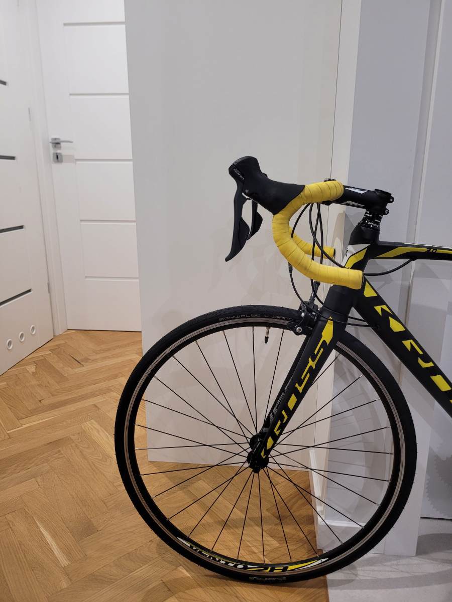

zlatan Napisano 8 Listopada Autor Udostępnij Napisano 8 Listopada (edytowane) Na początek poszedłem łatwiejszym wariantem i obróciłem kierownicę. Końce dropów były pod kątem prawie 25 stopni do podłoża, przekręciłem je na jakieś 8-10. Klamki teraz wydają się bardziej "na właściwym miejscu". Wydaje mi się, że owijka nie była odwijana od fabrycznego stanu i poprzedni właściciel po prostu wykonał operację odwrotną do mojej (albo też rower od razu taki wyjechał z montowni). Będę testował jak się jeździ. Dlatego właśnie dopytywałem jakie ustawienie jest "normalne", żeby potraktować je jako punkt wyjścia do dalszych eksperymentów. Żeby nie zacząć od jakiegoś kompletnie wydziwionego ustawienia. Uznaję, że teraz jest w miarę normalnie Edytowane 8 Listopada przez zlatan Cytuj Odnośnik do komentarza Udostępnij na innych stronach More sharing options...
Electronite Napisano 8 Listopada Udostępnij Napisano 8 Listopada Klamki pionowo w dół. Końce rogów poziomo. Prawie dobrze masz. Cytuj Odnośnik do komentarza Udostępnij na innych stronach More sharing options...

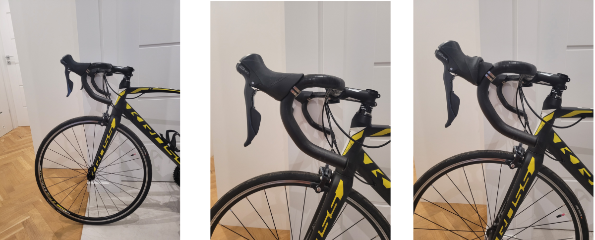

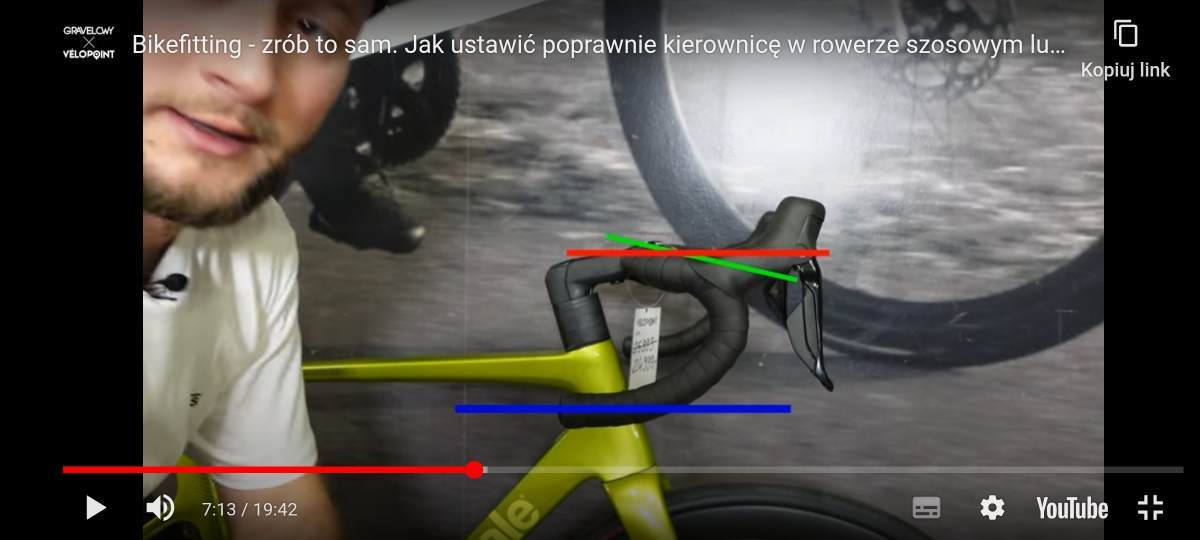

holdegron Napisano 8 Listopada Udostępnij Napisano 8 Listopada Wcale nie dobrze. Klamkomanetki mają być sporo dalej, na łuku kierownicy. Górna część kierownicy (od pierwszego gięcia do gięcia klamkomanetek) ma być w poziomie. Osłona klamek ma być przedłużeniem (w jednym poziomie) kierownicy. A dolna część kierownicy wcale nie musie być, i najczęściej nie jest w poziomie. Dużo tych poziomów, ale tak wyszło. Tak to powinno wyglądać. 1 Cytuj Odnośnik do komentarza Udostępnij na innych stronach More sharing options...
Electronite Napisano 8 Listopada Udostępnij Napisano 8 Listopada Jaka kierownica taki poziom. Wiadomo w jednej będzie w innej nie będzie. I wcale nie koniecznie muszą być na łuku. Jak kierowca ma krótkie ręce to wygodnie nie będzie. Albo w takiej pozycji będziesz miał dłonie płasko na klamce - może to nie jest to co lubisz i lepiej trzymać jak młotek a nie łyżkę. Wtedy lepiej jednak cofnąć tak jak masz. Cytuj Odnośnik do komentarza Udostępnij na innych stronach More sharing options...
chrismel Napisano 8 Listopada Udostępnij Napisano 8 Listopada Przy takim ułożeniu będzie bolało połączenie nadgarstka ze śródręczem po przeciwnej stronie od kciuka. Na zbyt daleko wysunięte klamki receptą jest krótszy mostek. Jeżeli klamki są za nisko to także można wyregulować mostkiem - np. odwracając go na plus. Poprawnie ustawione powinny wyglądać mniej więcej tak jak na obrazku który zamieścił @holdegron. Zacząłbym od odwinięcia owijki, ustawienia górnej części kierownicy w poziomie a klamek z lekkim wznosem w stosunku do niej o kilka stopni czyli dokładnie tak jak na ww. obrazku. Cytuj Odnośnik do komentarza Udostępnij na innych stronach More sharing options...
