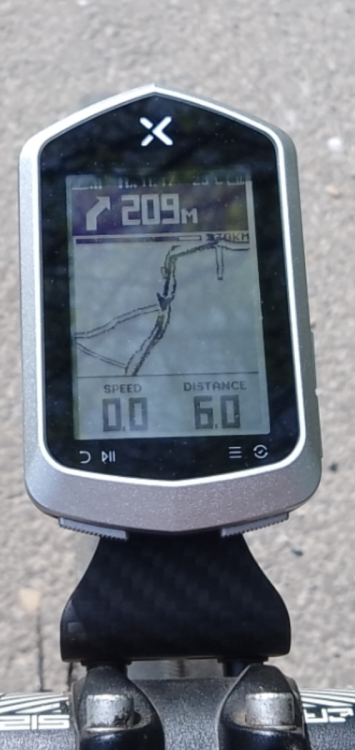

kaido2 Napisano 13 Listopada 2024 Napisano 13 Listopada 2024 @KrissDeValnor, komp/ tablet i po kablu C. Mapa Polandii waży jakieś pół kloca ( Giba). Można wygenerować sobie aktualny plik MAP z dość popularnego pod Garminy OSM-a( musiałbym poszukać dokładnie który to), a i są gotowce w necie ( tych też musiałbym poszukać). Xoss ma wyświetlacz mono, więc wiele zwłaszcza kolorowych detali jest zbędna i mapa jest uproszczona, ale drogi i single w miejscach w których byłem pokazywało wszystkie, nawet te których zarys w lesie, czy na polu był ledwo widoczny.Rzecza do której trzeba się przyzwyczaić to to , że nie obraca mapy w kierunku jazdy tylko pokazuje ślad z południa na północ( chwila i się o tym zapomina zwłaszcza, że pokazuje skręty we właściwym kierunku). Latałem na tym wyścigi i oblatywałem trasy w lesie pod imprezy organizowane wspólnie z chłopakami (wyścigi) . Dobrze jest mieć ciasny uchwyt w którym urządzenie nie będzie miało luzu, bo mnie z tego powodu udało się urwać mocowanie na dość wymagającej sekcji brukowej w gazie, no ale tam ręcę wyrywało to trudno by nie wywało urządzenia. 2 Cytuj

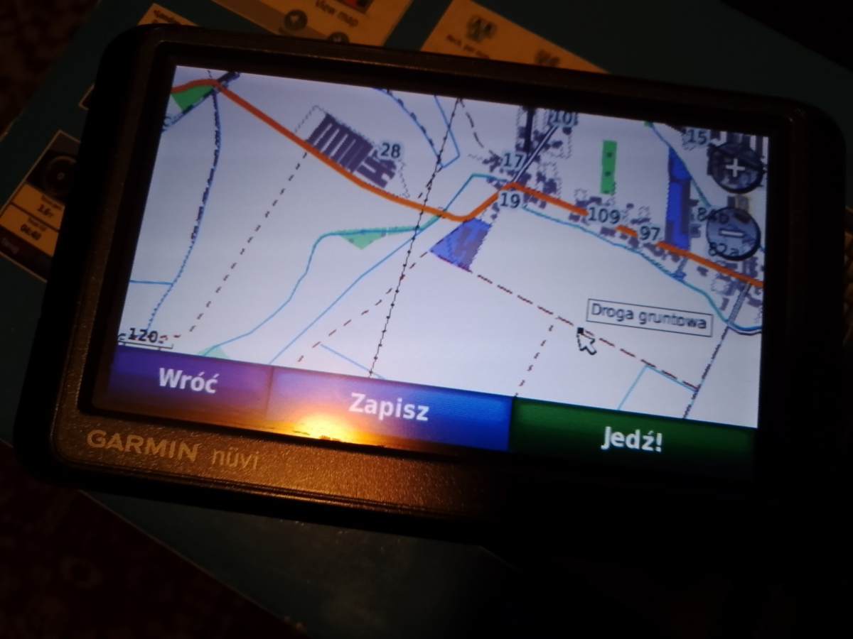

kaido2 Napisano 13 Listopada 2024 Napisano 13 Listopada 2024 (edytowane) @TheJW wszystko zależy od tego co sobie w tego gajerka, czy inną nawigację sam wrzucisz, a prodżektów w sieci jest od groma W nüvi255WT z 2007 roku xD, wrzuciłem gmapsuppa gdzie niedość , że masz scieżki wydeptane przez rybaków po których przejedziesz gravelem to szlaki rowerowe oznaczone są kolorami Na tego dziadka weszły aktualne mapy z przed 2-ch tygodni które obejmują niedogodności powodziowe. Ta samochodówka ma tryb rowerowy więc z prowadzeniem po śladzie działa jak typowy współczesny gajerek Edytowane 13 Listopada 2024 przez kaido2 Cytuj
