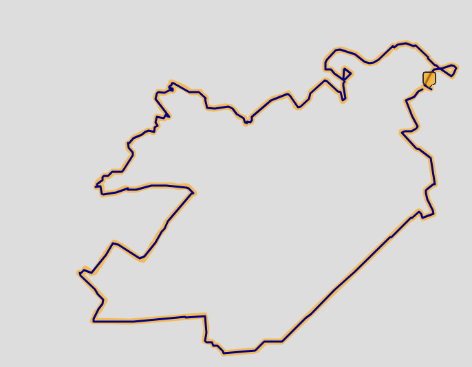

Eathan Napisano 6 Listopada 2024 Autor Napisano 6 Listopada 2024 Poszła pierwsza jazda. Poniżej uwagi i spostrzeżenia. W czasie jazdy pracował Garmin 1040 oraz GEOID CC600. Garmin miał podpięty czujnik prędkości na kole oraz pasek do pomiaru tętna na klatce piersiowej. Natomiast GEOID leciał na GPS i tętnie transmitowanym z zegarka Garmin Fenix 6X Pro. Oba urządzenia jechały w trybie nawigowania. Trasa to ~37 km. Tryb mieszany - kawałek po mieście, większość po lasach po ścieżkach, które Katowice oznaczyły i często zgłaszają jako swoje drogi rowerowe (po to by wygrywać w rankingach). Dokładność pomiaru 130 m więcej naliczył GEOID, ale uciekło mi i Garmina odpaliłem jakieś 100m później. średnia prędkość 0,1 km/h różnic, garmin 19,7, geoid 19,6 km/h maksymalna prędkość garmin 39,4, geoid 40,8 temperatura różnica 1 stopnia. GEOID zawyżą o 1 stopień, przewyższenia: garmin 318, geoid 305m Dokładność śladu GPS Czerwony to GEOID. Oba przestrzelone względem faktycznej drogi widocznej na mapie. Czasem Garmin wypada lepiej, czasem GEOID. Wrażenia z nawigowania GEOID zaskakująco szybko załadował kurs. Ruszyła nawigacja po kresce. W mieście pokazuje boczne drogi. W lesie nie pokazuje dróg. Widać kreskę i tyle. Szybko reaguje i wskaźnik przemieszcza się po kresce. Zoomuje trasę w zależności od prędkości i zbliżania się do celu. Przy odrobinie uwagi jedzie się całkiem ok. Przeliczanie trasy jest ciekawe. Na dzień dobry pojechałem na pamięć i poza wyznaczoną trasą. Błyskawicznie reakcja GEOID i info, że przelicza trasę. Przeliczanie odbywa się w oparciu o podłączony telefon i komunikację z nim. Bez telefonu nic nie przeliczy. Z uwagi na to, że GEOID przeliczał a ja kombinowałem z trasą lekko zgłupiał, ale po chwili się ogarnął i znowu widziałem kreskę. Dalej szło gładko. Kolejne zejście z kursu i błyskawiczne przeliczenie trasy. Zadziałało poprawnie i szybko. Podczas nawigowania przy skrętach popisuje i pokazuje komunikaty. Po zakończeniu jazdy pokazuje podsumowanie z najważniejszymi danymi. Bateria Zrobiłem 37 km. Aktywność trwała 1h 52 minuty. Przez cały czas miałem włączone podświetlenie ekranu. W tym czasie zjadło 10% baterii. Jak dla całkiem ok. To pozwala zakładać, że znika 5% na godzinę. Czyli powinno dać się pociągnąć deklarowane 17h jazdy. Ekran podczas aktywności Jechałem głównie po ciemku. Ekran był spoko. Trudno powiedzieć, jak zachowa się w pełnym słońcu. Luźne uwagi po zakończeniu aktywności nie odbyła się automatyczna synchronizacja aktywności z chmurą, musiałem ją odpalić ręcznie w aplikacji. Nie wiem, czy to kwestia ustawienia, ale jeszcze sprawdzę, pola na ekranie oraz ekrany można personalizować. Robi się to z poziomu aplikacji przy podłączonym GEOID. Z poziomu komputerka nie da się nic zmienić, urządzenie ma najnowszy firmware, nie znajduje aktualizacji. I jeszcze. Obsługa jest całkiem intuicyjna. Mnie było nieco trudnie, bo jednak dotykowy ekran w Garminie mocno zmienia sposób korzystania z urządzenia. Aplikacja OneLapFIT jest całkiem wystarczająca. Oczywiście dane można przesłać do Stravy. 9 Cytuj

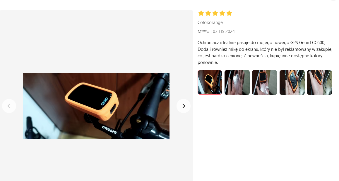

Dokumosa Napisano 6 Listopada 2024 Napisano 6 Listopada 2024 Czy znalazłeś może gdzieś gumkę kondomkę dla tego GeoIDa? Cytuj
Eathan Napisano 6 Listopada 2024 Autor Napisano 6 Listopada 2024 (edytowane) @Dokumosa w sieci podają, że pasuje kondon dla Magene C506. Na ali jest tego sporo. Cena na poziomie kilkunastu złotych Edytowane 6 Listopada 2024 przez Eathan 1 Cytuj
2rs232 Napisano 6 Listopada 2024 Napisano 6 Listopada 2024 Według opisu pasuje do Magene 506 i do Geoid CC600. https://a.aliexpress.com/_EQZBl4v 2 Cytuj
