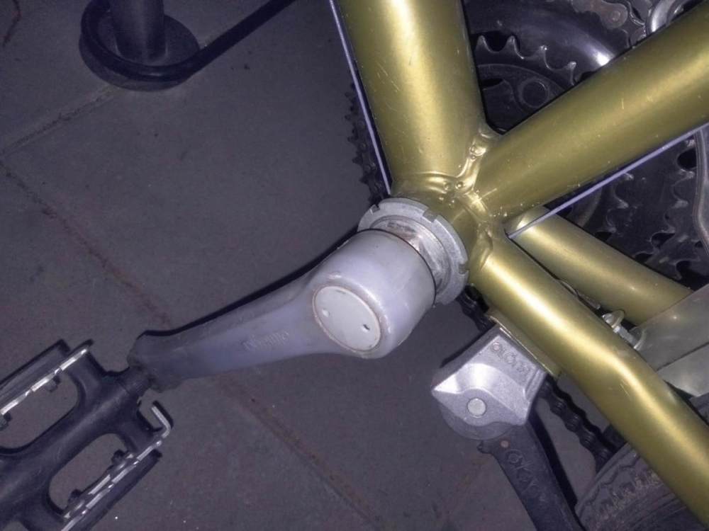

Witam,
posiadam suport starego typu, taki jak na zdjęciu (złożony z osi, dwóch łożysk kulkowych i dwóch misek).Chciałbym go wymienić na suport kompaktowy. Jednak nie wiem czy jest to możliwe. Dlatego prosiłbym o pomoc w tej sprawie, a jeśli wymiana jest realna o informacje na co muszę zwrócić uwagę wybierając suport kompaktowy, by ten pasował do mufy
Pozdrawiam serdecznie

Nie za bardzo wiem, co masz na myśli, pisząc "suport kompaktowy"... No może chodzi Ci o suport typu cartrige - zamkniętego, gdzie prawa miska, oś, łożyska, tuleja ochronna są zespolone:
token-tk838hal-2-156242-f-sk7-w780-h554_
w odróżnieniu od suportów, gdzie - jak napisałeś - masz w sumie trzy odrębne części: prawą i lewą miskę z łożyskami (albo i łożyska osobno) oraz oś:
Jeżeli rzeczywiście chodzi Ci o suport tupu cartrige (jak w ten Token), to w sumie martwisz się jedynie o dopasowanie:
-mocowania w mufie - zapewne masz tam zwykły BSA (mufa o szerokości 68 mm lub 73 mm i średnicy wewn. niecałe 35 mm, z gwintem po stronie lewej przeciwnym do wskazówek zegara). Kupujesz po prostu odpowiednio opisany suport - np. BSA 68 mm. Jeżeli mufa ma inną szerokość (np. 70 mm) lub średnicę (np. równo 36 mm lub  35 mm) a gwinty po obu stronach są prawe, to nie jest BSA i musisz ustalić najpierw, co to takiego.
-długość osi - po zdjęciu korby mierzysz po prostu suwmiarką i dobierasz suport z taką, jakiej potrzebujesz.
-może być jeszcze komplikacja z rodzajem ścięcia osi  - pytanie czy Twój suport i korba jest pod "kwadrat"/"square taper" w wersji JIS czy może ISO: https://www.sheldonbrown.com/bbtaper.html Ocena na oko jest niewiele warta, ale nawet bez zaglądania do środka zakładam że masz 99% szans na zwykły japoński kwadrat JIS...
Więc kupujesz suport, który spełnia wszystkie warunki (typ i szerokość mufy, długość i rodzaj osi), oraz narzędzie do jego wkręcenia, bo tu nie ma standaryzacji - tzn. producenci suportów stosują różne sposoby montażu, choć zazwyczaj musisz mieć coś w stylu Park Toola BBT-22 lub BBT-32 albo też Shimano TL-UN52 lub TL-UN74-S.

Poprawię tylko, bo chyba się przejęzyczyłeś: w BSA lewy gwint jest z prawej strony, a z lewej normalny, prawy (taki jak w większości śrub na świecie).
I jeszcze bardzo ważna uwaga. Linki lecą dołem mufy, po ślizgu, który jest mocowany śrubką. Śrubka ta bardzo często jest trochę za długa i koliduje z suportem typu cartridge, bo jego tuleja może o nią zahaczać podczas montażu i istnieje nawet ryzyko uszkodzenia gwintu, jeśli ktoś na siłę będzie próbował wkręcać przekrzywiony wkład. Po usunięciu starego suportu warto sprawdzić, jak mocno ta śrubka wystaje do środka mufy. Jeśli jest za długa, można dać od góry podkładkę, spiłować lub założyć krótszą.
