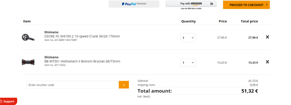

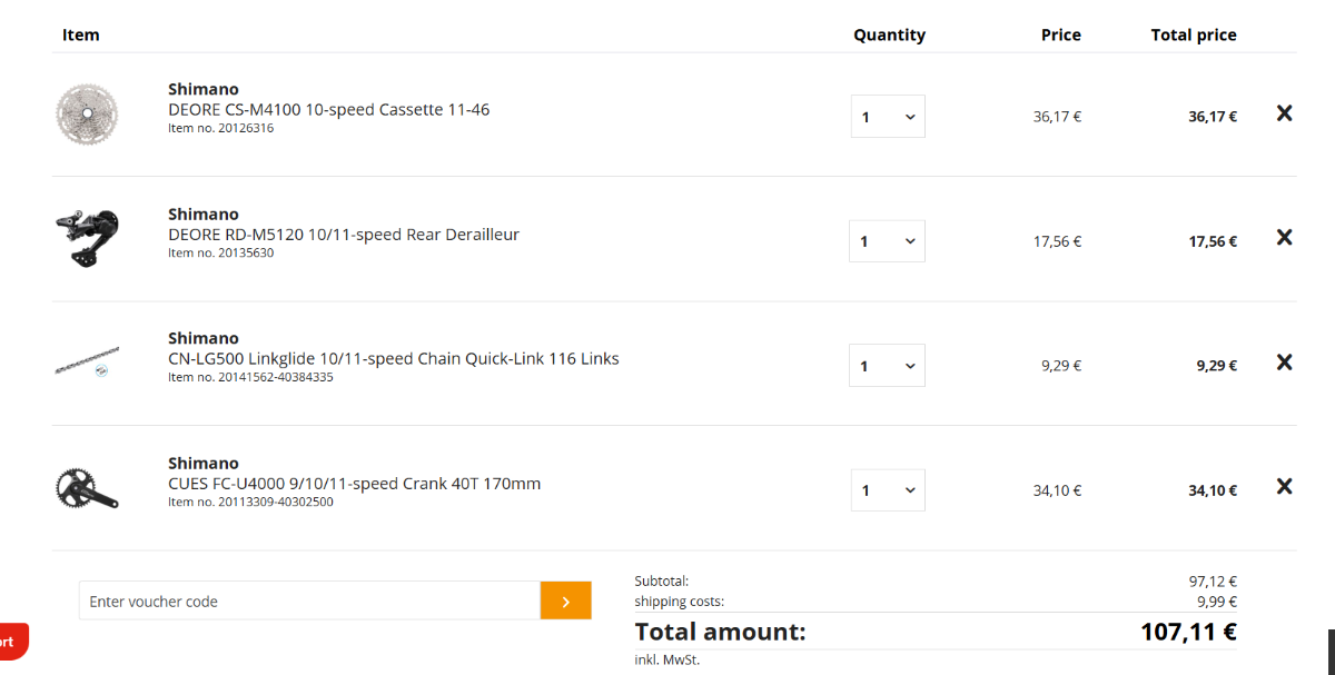

wr81 Napisano Wtorek o 22:00 Udostępnij Napisano Wtorek o 22:00 Podobną modyfikację ( z 3x9-> 1x10/11) planuję w rowerze żony. @KSikorski dobrze pisze: M5120 jest ok (M5100 tylko do kasety 1-51). Łancuchy 10-11 zamienne przy czym 11 teoretycznie lepszy do napędu 1x (bardziej podatny). Zamiast HG54 popatrzeć możesz na CN-LG500 , często bywa w podobnej cenie - w opisie produktu znajdziesz informację o kompatybilości zarówno z Linkglide jak i HG. Na liście brakuje manetki ale zapewne będzie to M4100. Co do korby to (o ile aktualna fc-u400jest rozbieralna i w dobrym stanie) nie rozważałeś konwersji przy pomocy żebatki NW z Aliexpress (Deckas itp)? P.S. tak to wygląda cenowo w szwabskim dyskoncie: Cytuj Odnośnik do komentarza Udostępnij na innych stronach More sharing options...

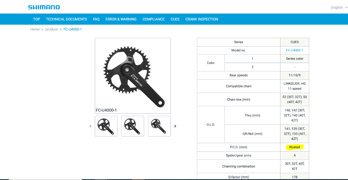

wr81 Napisano 17 godzin temu Udostępnij Napisano 17 godzin temu W fc-u4000 zębatka wygląda na niewymienialną - przynitowaną. Za to wygląda również na stalową, czyli teoretycznie bardziej żywotnąc Wymienialna jest w fc-u6000 ale to już hollowtech. Dla mnie przy konwersji na 1x (na razie 1 rower przekonwertowany, w kolejce 1 lub 2) możliwość zmiany zębatki jest dość istotna (chociaż z drugiej strony planujesz możliwie duży zakres z tyłu co daje większą tolerancję). Fabryczne korby 1x (dodatkowo krótsze niż 175mm) nie są rzeczywiście dostępne w zbyt szerokim wyborze w niższym zakresie cenowym. Zawsze można rozważyć konwersję korby 2x (rozbieralnej) - przy okazji przechodząc na hollowtech (ja tak zrobiłem). Przykład poniżej. Do tego blat(y) Deckas z Ali + podkadki dystansowe też z Ali + ew. dłuższe śruby (w sumie z 50PLN) i mamy możliwość zmiany/dopasowania zębatki przedniej + nowocześniejszy system. Cytuj Odnośnik do komentarza Udostępnij na innych stronach More sharing options...
PaoloMaldini Napisano 14 godzin temu Autor Udostępnij Napisano 14 godzin temu Cytat (chociaż z drugiej strony planujesz możliwie duży zakres z tyłu co daje większą tolerancję). liczę, że przełożenie 40x11-48 będzie wystarczające. Przykład korby i suportu w HT II wydaje się rozsądnym rozwiązaniem, ale na razie zdecydowałem się na pozostanie w systemie "na kwadrat" żeby nie ponosić niepotrzebnych dodatkowych kosztów. Zwłaszcza, że różnica w cenie to prawie 20 euro (co daje zapas na wymianę suportu na nowy jak się rozleci w przyszłości). Cytat W fc-u4000 zębatka wygląda na niewymienialną - przynitowaną. Czyli jak zębatka się uszkodzi albo zużyje to całe prawe ramię korby jest do kosza? Nie da się tego wykorzystać ponownie? Cytuj Odnośnik do komentarza Udostępnij na innych stronach More sharing options...
wr81 Napisano 13 godzin temu Udostępnij Napisano 13 godzin temu (edytowane) Wg shimano na pewno tak. Nitowane. To najtańsza korba w serii Cues. Edytowane 13 godzin temu przez wr81 Cytuj Odnośnik do komentarza Udostępnij na innych stronach More sharing options...
