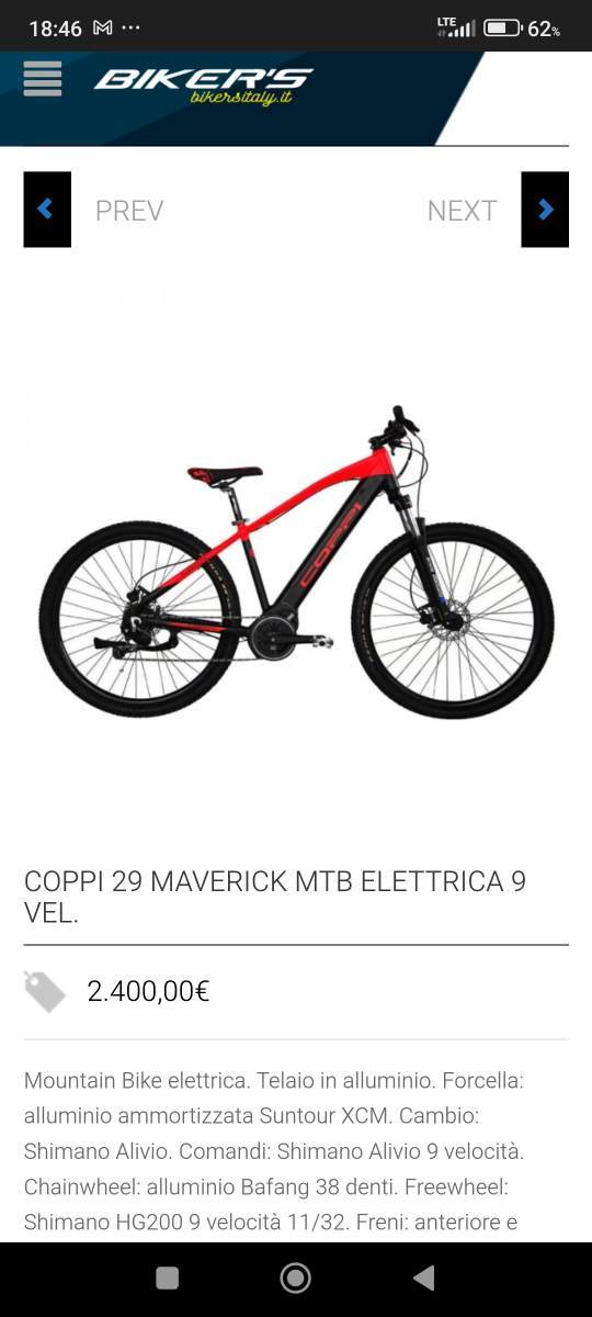

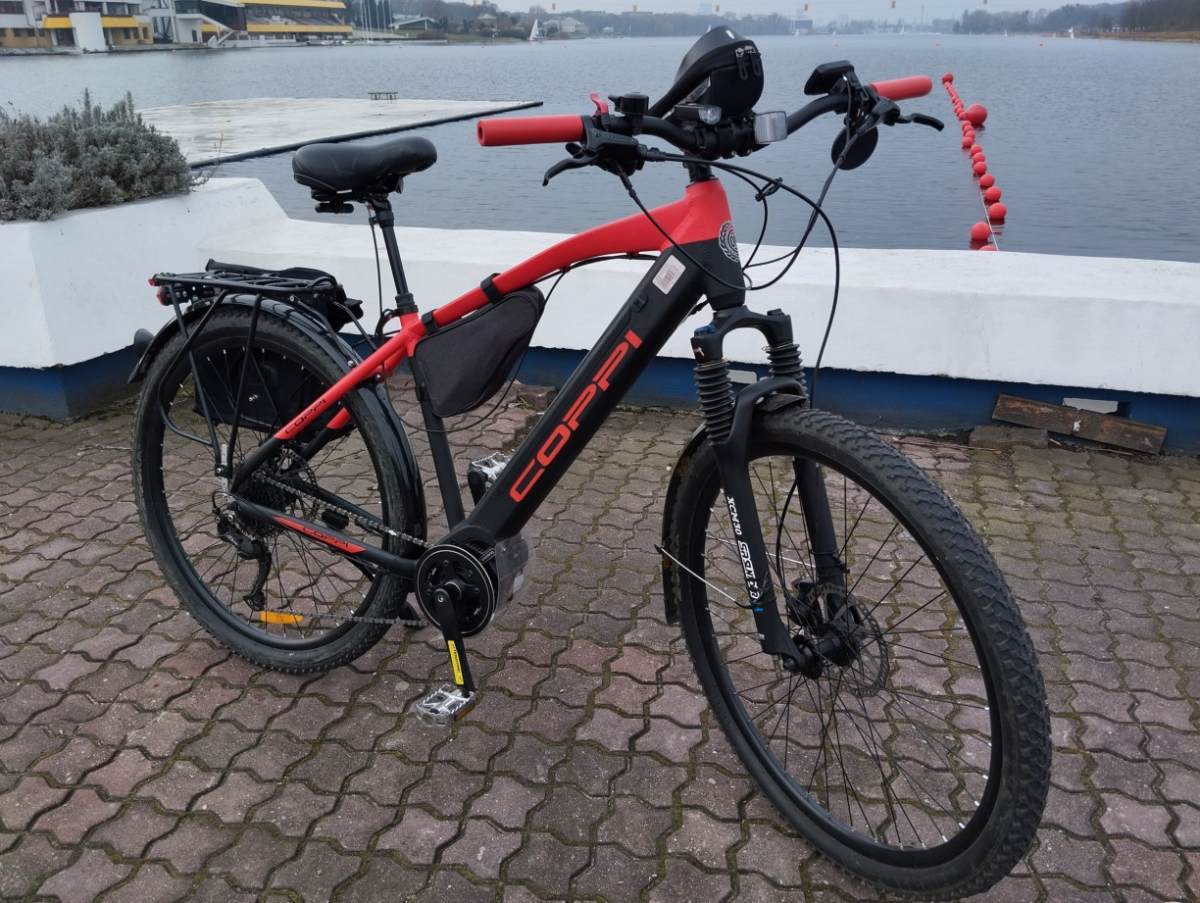

Turysta05 Napisano 7 Listopada 2024 Napisano 7 Listopada 2024 @PiotrWie definicja MTB to taki "worek" do którego producenci wrzucają zupełnie różne rowery. Trzeba pójść do sklepu, przymierzyć i wybrać. Poszedłeś? Przymierzałeś? Ja byłem, zobaczyłem, zrobiłem rundkę po markecie i wróciłem do domu z rowerem, "Veni, vidi, vici" (a miałem tylko zrobić domowe zakupy w Auchan😄). Piszę o tym, bo zawsze można wybrać coś dla siebie, ten COPPI Maverick to jednak zdecydowanie dla majsterkowiczów, fabrycznie taki (nadal produkowany), kompletny golas: (jak kupić to nie za 2.5k EUR, max 7k zł) A wyszedł taki wygodny rower turystyczny, sprawdza się na leśnych ścieżkach (moich ulubionych😉), o prawdziwych górach MTB nawet nie myślę. Piszę dlatego, że trzeba mieć na uwadze swoje preference, a jak się uda, to tanio zrealizować. Życzę powodzenia! 1 Cytuj
2marekm Napisano 7 Listopada 2024 Napisano 7 Listopada 2024 Super, zainspirowałeś mnie taką metodą👍. Będę się rozglądał, ale oczywiście jak napisałem wyżej koniecznie z przekładnią planetarną, ewentualnie pasek karbonowy odpuszczę. Cytuj
