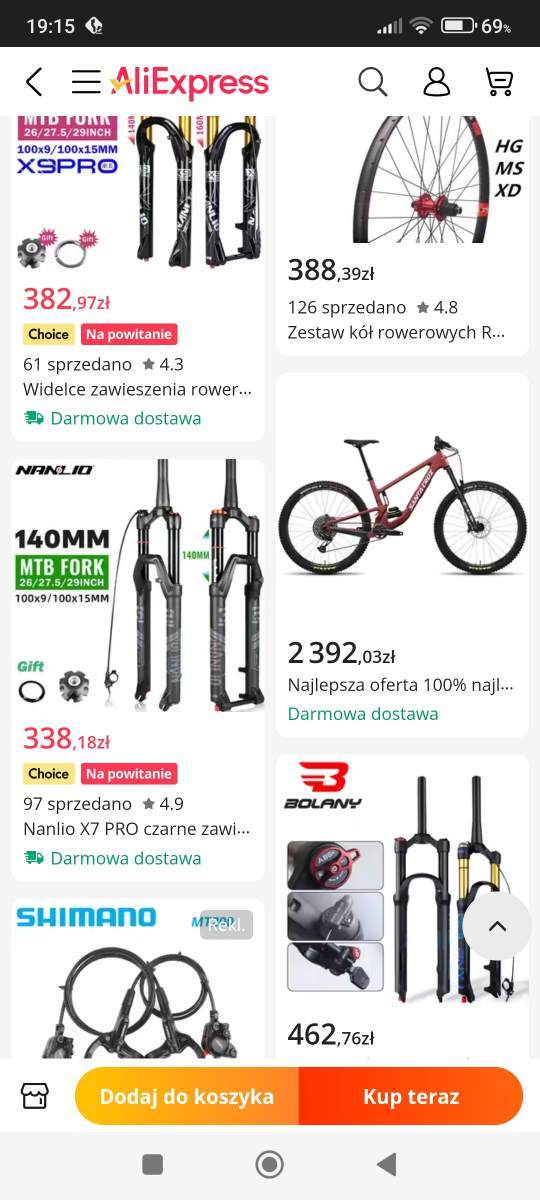

Turysta05 Napisano 1 Listopada 2024 Napisano 1 Listopada 2024 Ta zadziwiająco tania🤔 oferta na Suntoura: https://www.bike-discount.de/en/suntour-sf14-xcr-air-rl-r-29-disc-100-remote to jakiś absolutny wyjątek, potrafi ktoś wyszukać podobne? Natomiast na Ali.. wszystkie i to w dużym wyborze są atrakcyjne cenowo, a można liczyć na promocje😁 @Bubbels obserwuj, porównuj działanie chińczyka u znajomego, porównuj z twoim nowym, liczę na to, że je opiszesz👍. Ja mam Suntoura XCM, sam go nasmarowałem, chodzi lekko i płynnie, ale... coraz bardziej jestem przekonany, że sprężyna za słaba (elektryk +moje 90kg), od razu się ugina, a na dziurach dobija, kiepsko🥴. 1 Cytuj
Dokumosa Napisano 1 Listopada 2024 Napisano 1 Listopada 2024 W końcu ktoś wycenił realną wartość tych uginaczy Cytuj
Bubbels Napisano 1 Listopada 2024 Autor Napisano 1 Listopada 2024 (edytowane) @DokumosaSzkoda że u nas dalej bujają w obłokach i się cenią.. @Turysta05 Co do mojego zakupu, lubię eksperymenty więc koniec końców wleci CingCiong, u kumpla od kwietnia świetnie się sprawdza w budżetowym Kross Level 2.0 na którym zrobił blisko już 2K? kilometrów z czego połowa to mordowanie leśno-polne i wciąż się trzyma (nierzadko w wilgoci), jak na amor za 4 stówki to już teraz nie ma tragedii, ciekawe czy nie posypie się w przyszłym sezonie.. Póki co dalej robi robotę i deklasuje mojego aktualnego sprężynowego XCR'a, postaram się dać znać jeśli w końcu Bolany znajomego powie "dość!" . Ja wstępnie zamówiłem to cudo - KLIK Ale później znalazłem coś znacznie bardziej interesującego - >>>KLIK<<< Chyba jakiś nowy model Bolaniaka, tzw. "SHINED" , w podanej specyfikacji odczuwalnie zeszli z wagi oraz skrócili odległość oś-korona, często jest 540mm a tutaj mamy już 515mm co mi bardzo pasuje ponieważ aktualny XCR ma właśnie te okolice, co więcej, po schemacie widać czarno na białym układ teflonowych ślizgów oraz gąbek, jest to mocno zaznaczone nawet w specyfikacji więc liczę że dostanę najnowszy możliwy model po wszelkich "liftingach", ponadto NANLIO Mate 32/X7 Pro ma enigmatyczny wymiar mocowanie hamulca 75mm zamiast klasycznego PM 74mm jak w powyższym Bolany SHINED, co jak co ale wolę nie ryzykować odsyłania widelca z tego powodu.. Może to tylko błąd w opisie a może nie.. Z kuponami i korzystnym przewalutowaniem z $ (Revoult) wyjdzie ~450 zł, myślę że to uczciwa cena za taki eksperymentalny komponent bojowego przeznaczenia Jeśli się sparzę to trudno, wleci już coś normalnego ALE, jak wspomniałem lubię eksperymenty i jestem w stanie zaryzykować Sprzęt wyląduje w świeżo ulepionym elektryku który powstaje z myślą jazdy po bezdrożach, nowa wykałaczka nie będzie miała lekko PS: myślę że co bym tam nie wsadził to będzie X razy lepsze od aktualnego zajechanego uginacza który aktualnie max co robi to trzyma koło na swoim miejscu i może coś tam "amortyzuje" jak się wpadnie w krater wielkości arbuza albo zjedzie z wysokiego krawężnika.. Edytowane 1 Listopada 2024 przez Bubbels 1 Cytuj

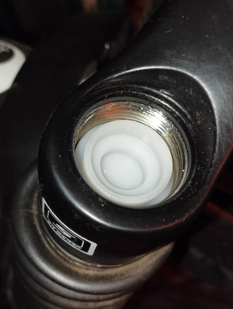

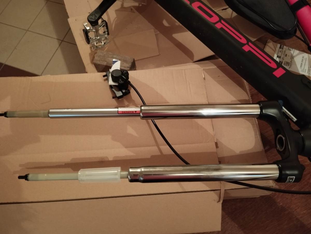

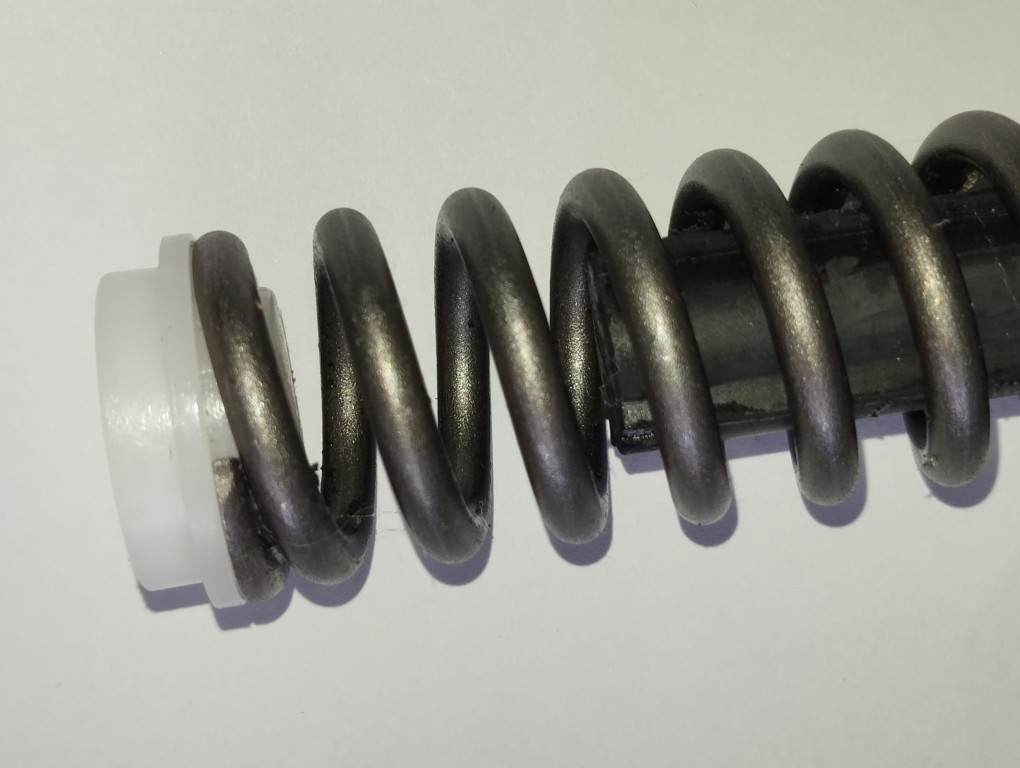

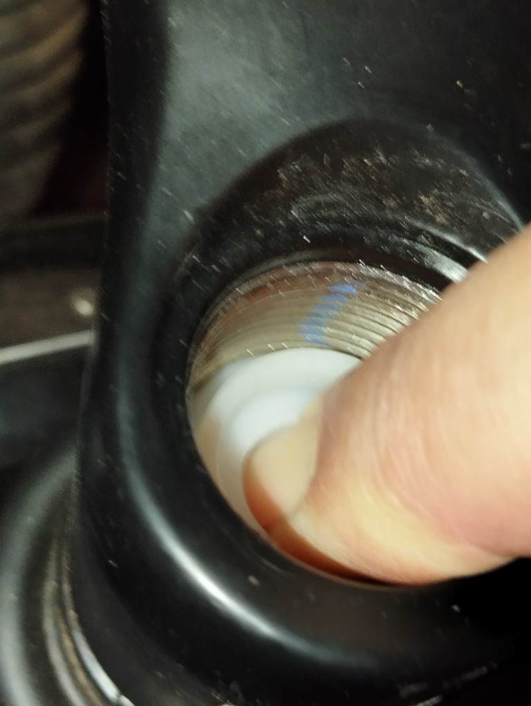

Turysta05 Napisano 2 Listopada 2024 Napisano 2 Listopada 2024 (edytowane) @Bubbels, @Galvatron, dziękuję panowie za merytoryczną dyskusję👍. A teraz pociągnę dalej😉. Na Allegro są sprężyny powyżej 90kg, ale jakie to sprężyny? Czy też takie gów..no jak moja? Postanowiłem przyjrzeć się sprawie od środka! Sprężyna zupełnie się uklepała, cofnęła. Słuszne były podejrzenia, że czasem coraz gorzej: Na początku taka miękka, że pierwsze 10mm można ugiąć paluszkiem😲👇 Taka sprężyna to kpina😡, zwinięta ze surowego drutu, na zimno jak sprężynka do długopisu, tylko tam stal lepsza. Ugina się i układ opiera się na wewnętrznej wkładce gumowej, a dalej to właśnie taki "gumowy uginacz", tak odczuwałem😭. Wywaliłem tą gumę! Aby nie było uderzenia na twardo (max) to włożyłem gumową przekładkę, ale na zewnątrz, ma to jeszcze tą zaletę, że sprężyna dostała wstępne napięcie (ugięcie)💪. I co...? Amortyzator ożył😄😂. Ciekawe czy sprężyna będzie się nadal uklepywała(?), bo piszę to na gorąco, nad jeziorkiem, po testach🤩. Amorek tak się buja, że blokowanie tłumikiem hydraulicznym z prawej, nabrało sensu😉, no NIE, to oczywiście żart, to dla Suntoura XCM nigdy nie będzie miało sensu! Prawdziwy gorzki żart to montowanie tego tłumika, a zwłaszcza z tą cholerną gumą która tłumi wszystko. Producenci robią nas w balona zachwalając bezużyteczną funkcjonalność, mają nas za idiotów i to im się udaje😡😭. I kogo winić? Chińczyków którzy to produkują? Czy wielkie montownie, Giant, Decathlon, Masciaghi-COPPI,.. i inni, które to zamawiają i nam sprzedają, robiąc wodę z mózgu🤯. Chińczyk zrobi wszystko co u niego zamówią, "managerki" zbiją cenę o $2, do chińczyki dadzą 3 gramy smaru mniej i sprzedane nadal z zyskiem. A przecież można taniej i lepiej, bez ściemy. Zamiast tego tłumika wstawić drugą sprężynę o innej twardości, wtedy klient miałby do wyboru 3 różne charakterystyki: sprężyna lewa, prawa, dwie naraz. Wymiana śmiesznie łatwa, nawet ten kluczyk za 50¢ mogli by dodawać razem z pedałami. A jaką fantastyczną🤩 progresję układu można by uzyskać w tej konfiguracji! Wiem, bo co to jest charakterystyka sprężyny, od czego zależy i jak się ją projektuje, z racji zawodu, wiem doskonale. Tak się wkręciłem😄😂🤣, że kupię jakiegoś taniego air-amorka, chociażby do testów. Będziemy @Bubbels mieli porównanie😉. Edytowane 2 Listopada 2024 przez Turysta05 1 Cytuj
Bubbels Napisano 3 Listopada 2024 Autor Napisano 3 Listopada 2024 (edytowane) @Turysta05 No no widzę lepszą analizę "uginaczową" przeprowadziłeś Mi do mojego nie chce się nawet jakoś zaglądać ale doceniam że Tobie się chciało i jeszcze podzieliłeś się swoimi wrażeniami, ciekawe że tak niewiele wystarczyło aby ożywić Twój egzemplarz Mój Bolany Shined został już wysłany więc zakładam że za ~2 tygodnie będę w stanie już coś o nim napisać i zdać relacje z pierwszych jazd (o ile pogoda pozwoli), ale jestem dobrej myśli, jeśli będzie działał chociaż tak dobrze jak egzemplarz znajomego to nie będę miał żadnych zastrzeżeń, ewentualne oszczędności mogą wyjść z czasem ze względu na jakość zastosowanych materiałów, ale czy tak będzie i kiedy to nastanie wyjdzie już w przysłowiowym w praniu, w specyfikacji wygląda to dobrze jak na swoją cenę Edytowane 3 Listopada 2024 przez Bubbels Cytuj

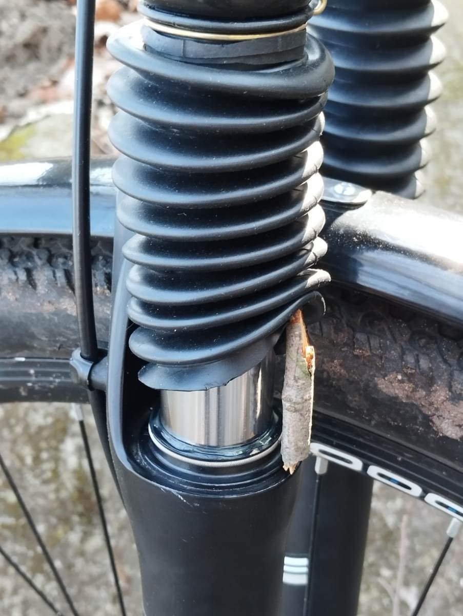

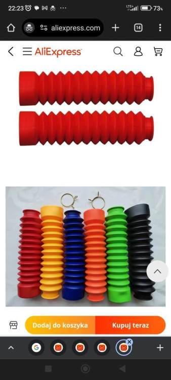

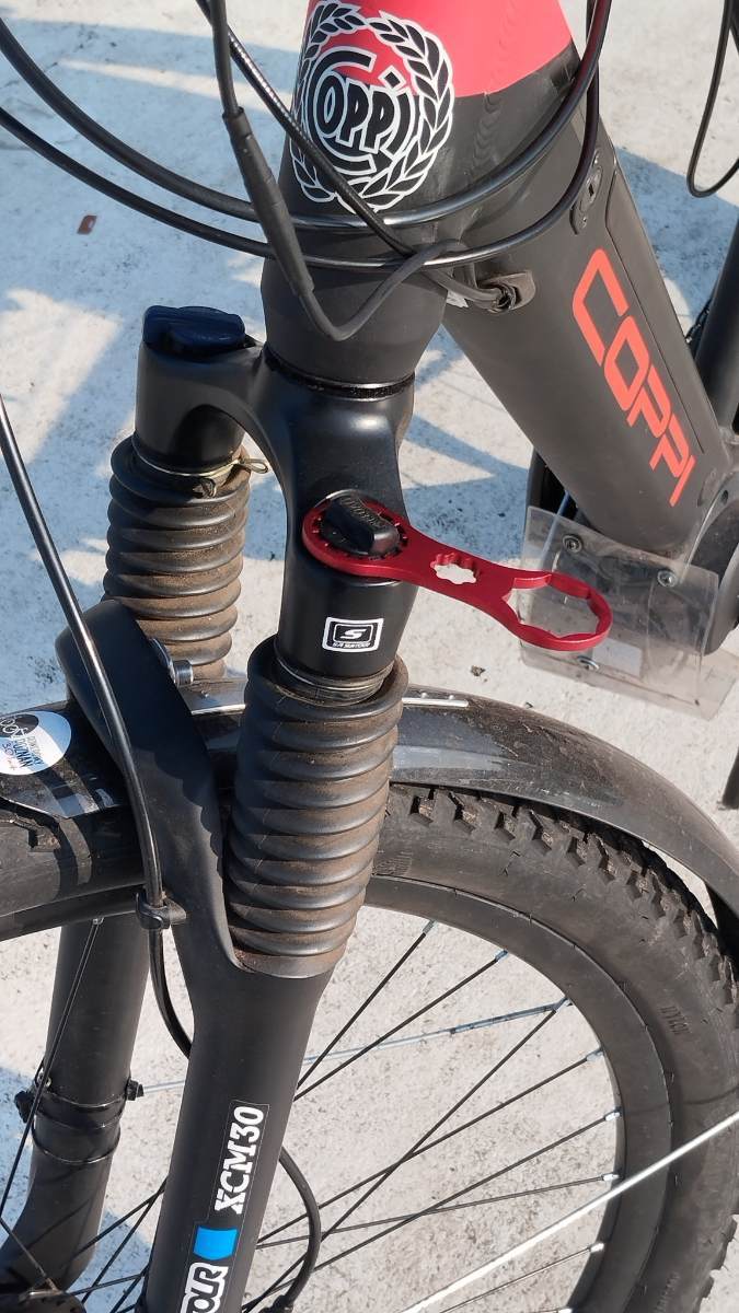

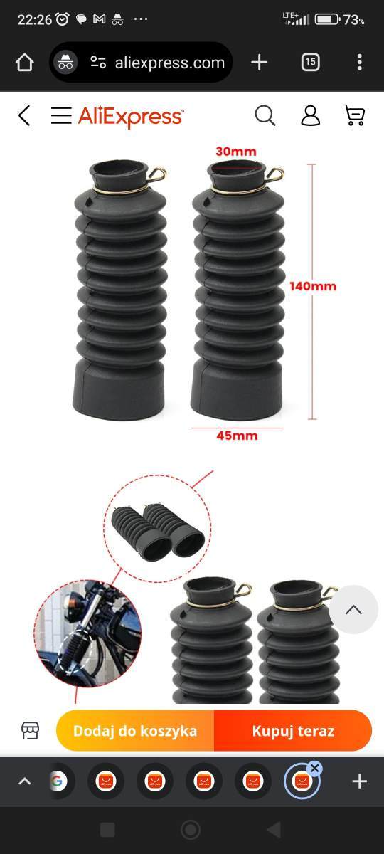

Turysta05 Napisano 3 Listopada 2024 Napisano 3 Listopada 2024 @Bubbels koniecznie załóż takie ochraniacze jak ja, od razu dopóki wszystko czyste, niezapiaszczone. Przy okazji zrobisz mimowolnie serwis "0"🤭😁, bo lagi trzeba rozsunąć. Potem to już tylko jeździć bezstresowo🤩 bez upierdliwej konserwacji. Albo takie, "rozweselające"😄 Cytuj
Bubbels Napisano 3 Listopada 2024 Autor Napisano 3 Listopada 2024 (edytowane) Hmmm, ciekawa opcja ALE, jeśli jednak dostanie się coś pod tę osłonę (ziarnka piasku?) to prędzej może nam porysować lagi, a przynajmniej tak podpowiada mi wyobraźnia Ale dzięki za opcje, do przemyślenia Edytowane 3 Listopada 2024 przez Bubbels Cytuj
Turysta05 Napisano 3 Listopada 2024 Napisano 3 Listopada 2024 Praktyka pokazuje, że tam się nic nie przedostaje, a jeśli to brudy zatrzymują sie zaraz na brzegu, gdzie guma przylega bo tam zawsze jest sporo smaru. Podczas serwisu dobrze nasmarowałem i przy zamykaniu sporo zostało. Ona luźno przylega, ustalona jest tylko na górze. Średnice 30 i 32mm mają odpowiedni luz. 1 Cytuj
ACTIVIA Napisano 4 Listopada 2024 Napisano 4 Listopada 2024 W dniu 2.11.2024 o 15:49, Turysta05 napisał: A przecież można taniej i lepiej, bez ściemy. Zamiast tego tłumika wstawić drugą sprężynę o innej twardości, wtedy klient miałby do wyboru 3 różne charakterystyki: sprężyna lewa, prawa, dwie naraz. Wymiana śmiesznie łatwa, nawet ten kluczyk za 50¢ mogli by dodawać razem z pedałami. A jaką fantastyczną🤩 progresję układu można by uzyskać w tej konfiguracji! Wiem, bo co to jest charakterystyka sprężyny, od czego zależy i jak się ją projektuje, z racji zawodu, wiem doskonale. Jak tam chcesz dodać drugą sprężyne???, W modelu gdzie jest blokada jest jedna rura z zakończeniem na którym sie opiera ta rurka ze sprężyna negatywną na którą potem siada ta długa spręzyna, natomiast po drugiej stronie jest rura goleniowa przelotowa. Wsadzając tam sprężynę to nie będzie sie miała na czym oprzeć i wpadnie do dolnych lagów. Co do gumek spręzynowych to może i dobry pomysł tylko nie myj go na myjce bo troche brudu podejcie pod tą gumke i zatrzesz rury goleniowe Co do tej gumy co jest w sprężynie to po to jest ona wstawiona żeby usztywnić spręzynę gdyz po jej demontażu sprężyna podczas nacisku bedzie ci biła na bok i stukała w rury goleniowe lub będzięsz słyszał szuranie spręzyny przy nacisku Cytuj
Wojcio Napisano 4 Listopada 2024 Napisano 4 Listopada 2024 Elastomer ze środka sprężyny usunąłem lata temu w headshoku Cannondale. Był to znakomity pomysł przy mojej mizernej masie, choć po latach wyszło, że można kupić miękkie „gumy”, ale wtedy Internet był mniejszy. Do tego tamten widelec miał szczelną gumową harmonijkę z opaskami na obu końcach. Totalnie szczelne. Podobne kombinacje robiłem w pradawnym Judy, który zresztą też miał gumowe osłony, ale nie tak szczelne. Cytuj
Turysta05 Napisano 4 Listopada 2024 Napisano 4 Listopada 2024 O to, to, Panie👍 @Wojcio mamy podobne wspomnienia, miałem a właściwie nadal mam, bo w rodzinie🙂, stalowego górala który ma golenie osłonięte gumowymi harmonijkami. Jakoś nie mieściło się w głowie (techników inżynierów) 20 lat temu, że można zostawić tak wrażliwe współpracujące elementy na pastwę piachu i wody. Dopiero później zdjęto osłony bo handlowcy dosyć mieli "reklamacji"😵💫 od idiotów z karcherem, a producentom pasuje szybka sprzedaż. @ACTIVIA widać, że "wiesz gdzie raki zimują"😂, czyli widujesz te ☹️🫤amortyzatory🫤☹️ w środku. To oczywiste, żeby zastosować drugą sprężynę trzeba zmienić konstrukcję (dwie golenie sprężynowe), jakiś rozsądne elastomery aby nie bujało, itd... inżynierska robota! Ta guma rzeczywiście stabilizuje sprężynę, ale jest tak długa, że tłumi skok roboczy, jestem przekonany, że celowo, (ścisnąłem we warsztacie i zmierzyłem). Bez niej, owszem, sprężyna przyciera o rure, ale jest natawotowana, a skok 50-60mm to żaden skok. @ACTIVIA powiedz proszę, jeśli się orientujesz, czy ten twardy odbojnik (biały plastik) na popychaczu sprężyny ma jakiś uzasadniony sens? Czy tam czegoś nie brakuje? Z pomiaru wyszło mi, że goleń nigdy tam nie sięga. Cytuj
ACTIVIA Napisano 5 Listopada 2024 Napisano 5 Listopada 2024 @Turysta05 Wszystkie te białe czy czarne plastikowe elementy co są załozone to też wyrzucam. Ten plastik ma służyć niby jako odbojnik gdyby ci korek naprężenia wstępnego spręzyny wybił i sprężyna wyleciała to on ma ponoć zapobiec mocnemu uderzeniu dolnych lag o górne. Co do tego wkłądu gumowego to masz rację gdyz fabrycznie to skok ze 100 robi się 60. Ja go przycinam, lecz zostawiam gdyż bez niego spręzyny za mocno szurają po rurach goleniowych. Najlepiej to było by dać otulinę termoskurczliwą po środku na zewnątrz sprężyny tak jak jest w XCR-ach lecz do XCM-ów z goleniami 30mm po nałożeniu otuliny na sprężynę to zaś jej juz nie wsadzisz do rury goleniowej Kolego, ty masz tani budżetowy amorek. Po prostu Tani Chinol. Gdybyś Chciał byś coś lepszego to musiał byś zainwestować z 1000zł. Nie masz sie co spodziewać. To juz nie te lata że za kilkaset złotych kupiłeś fajny amorek.. 1 Cytuj
