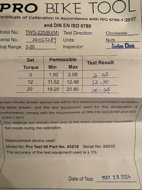

itr Napisano 30 Października 2024 Napisano 30 Października 2024 Mam tego chyba Pro... z pro - mocja byłya na amazon ... jest tańszy i to takie dziwne pro nie shimanowe, inny logotyp Pro klucz Była promocja 157 zł wygląda super, nie używałem, ma kartkę kalibracji z wynikami wpisanymi długopisem, i podpisem. Przychodzi z eleganckim pudełku nasadkami. Cytuj
ra4grok Napisano 30 Października 2024 Autor Napisano 30 Października 2024 Akurat ten z aukcji allegro jest sprzedawany przez sprzedawcę uwzględnionego na stronie pro. W sumie ten co podałeś jest praktycznie taki sam z wyglądu. Cytuj
itr Napisano 30 Października 2024 Napisano 30 Października 2024 Jeszcze nie używany, nie wiem jak wypadnie w akcji, ale staranność wykonania i opakowania super, w weekend sprawdzę. Możliwe że to podwykonawca. Cytuj
