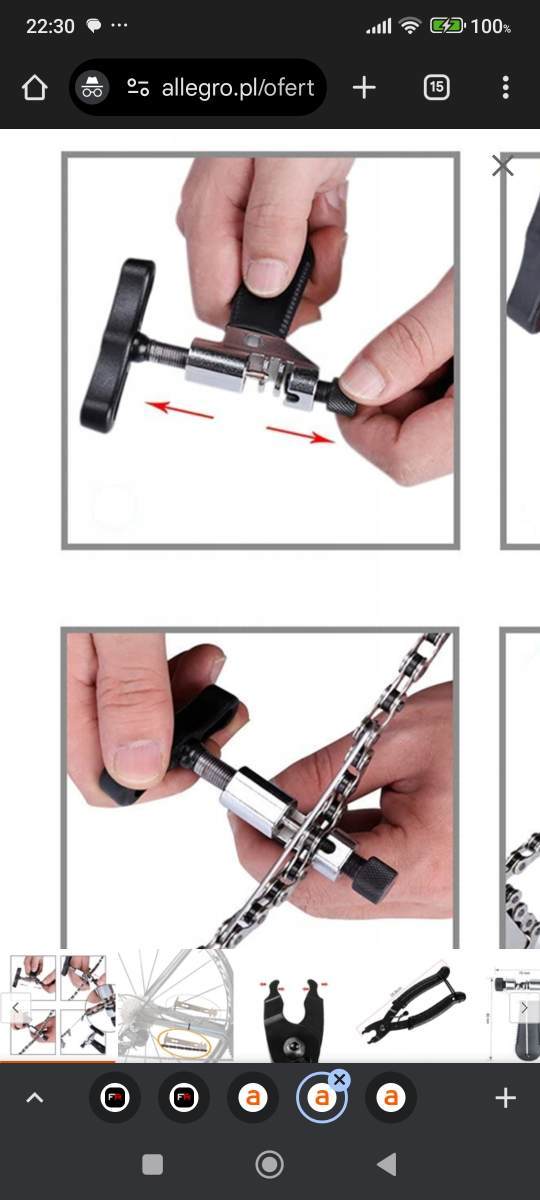

Cześć, planuję wymienić łańcuch w moim rowerze. Mam skuwacz Prox rc-d11 https://allegro.pl/oferta/klucz-prox-skuwacz-do-lancucha-7-9-rzed-chrom-rc-d11-16616327585 i w opisie pisze że pasuje do łańcuchów od 7 do 9 rzędowych, a ja mam łańcuch 10 rzędowy. Czy ten skuwacz mi bez problemu rozkuje łańcuch(bez uszkodzeń łańcucha), czy muszę kupić taki który piszą że jest do łańcuchów 10 rzędowych?

Aby dobrze rozkuć /skuć łańcuch bez uszkodzeń, ważne jest aby po swobodnym ułożeniu łańcucha był stabilnie podparty przeciw-śrubą, to ta mała czarna na przykładzie:
Screenshot_2024-10-28-22-30-02-478_com.android.chrome.thumb.jpg.bf3383d6c814ed6125161d1a6d25abfe.jpg
Taka praska, chociażby najtańsza, działa z każdym łańcuchem. Oczywiście nie może być aluminiowe g** co pęknie, bo siły są duże. Dobrze gwinty śruby nasmarować aby zmniejszyć tarcie, bo naprawdę trzeba pokręcić💪.
Skuty łańcuch musi mieć w tym oczku odpowiedni luz tak jak w pozostałych. Aby to zapewnić trzeba włożyć blaszkę (po piwie najlepsza😄, a drugie wypijesz po robocie😁), tu pokazuję gdzie włożyć (i wyjąć😉):
Skuty łańcuch musi mieć w tym oczku odpowiedni luz tak jak w pozostałych. Aby to zapewnić trzeba włożyć blaszkę (po piwie najlepsza😄, a drugie wypijesz po robocie😁), tu pokazuję gdzie włożyć (i wyjąć😉😞

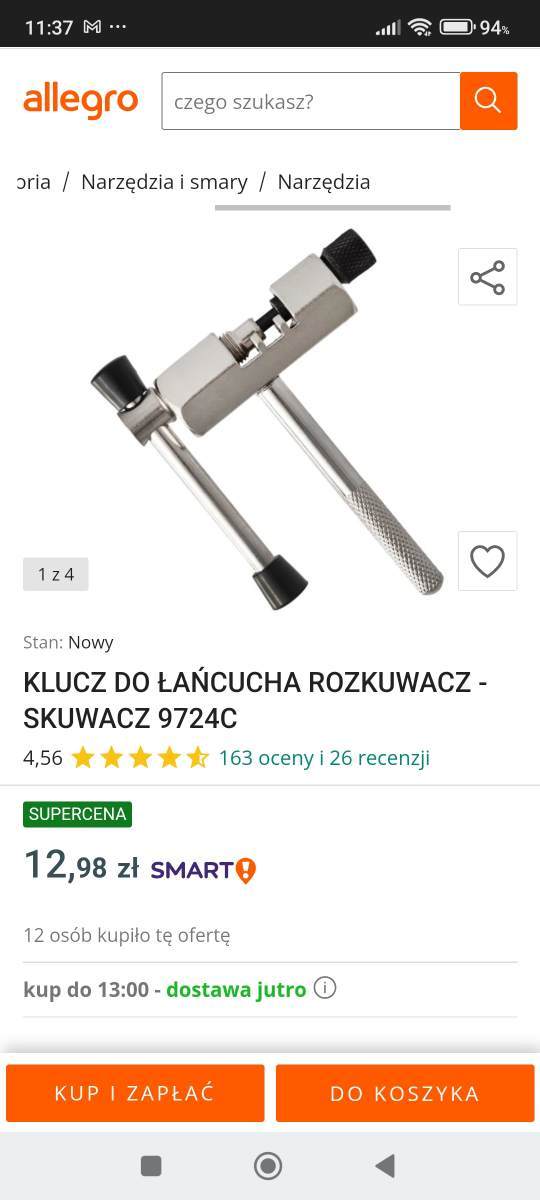

Albo taki, bo taki mam😄, jest stalowy:
