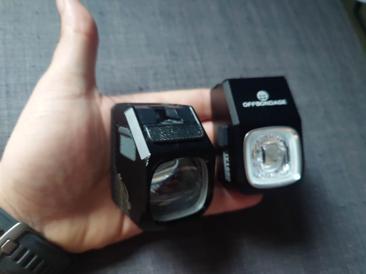

Nemrod82 Napisano 27 Października Udostępnij Napisano 27 Października (edytowane) To te same lampki tylko CBL1600 wyszła na rynku wschodnim. Co ciekawe pojawiła się tam szybciej niż Evo 1700 w EU.Te samo body, soczewka, bateria,pilot i aplikacja. Śmiało można kupować. Ostatnio wyszła też bardzo podobna do nich lampka Offbondage HY1680: Po lewej Evo 1700 po prawej HY1680. Mi na ali udało się ją kupić w jakiejś promce za 182 zł. Edytowane 27 Października przez Nemrod82 1 Cytuj Odnośnik do komentarza Udostępnij na innych stronach More sharing options...

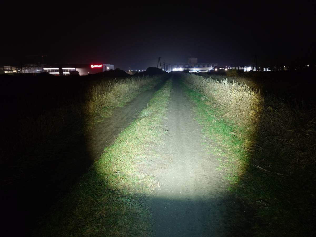

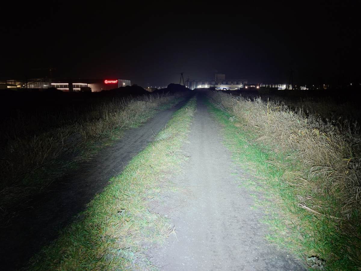

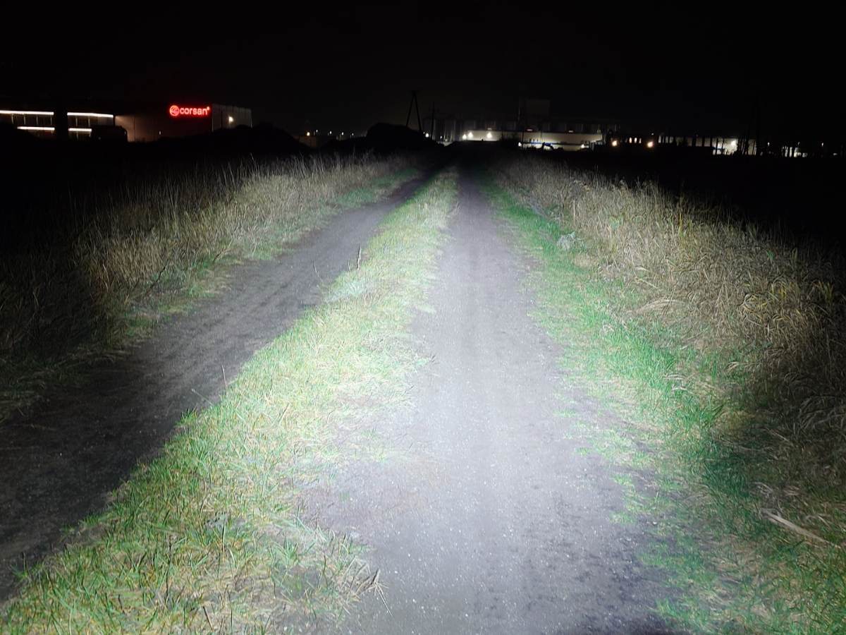

Nemrod82 Napisano 11 godzin temu Udostępnij Napisano 11 godzin temu Niestety świateł samochodu nie będzie... Evo1700: Offbondage: Kong: 1 Cytuj Odnośnik do komentarza Udostępnij na innych stronach More sharing options...
Mod Team KrissDeValnor Napisano 10 godzin temu Mod Team Udostępnij Napisano 10 godzin temu Ale lipa ta Evo... Cytuj Odnośnik do komentarza Udostępnij na innych stronach More sharing options...
Nemrod82 Napisano 10 godzin temu Udostępnij Napisano 10 godzin temu (edytowane) Ogólnie Evo świeci w pewnej odległości przed kołem. Sam promień ma kształt rozszerzającego się stożka. Ilość światła w pierwszym polu jest mała po bokach także jazda w ostrych zakrętach jest średnio przyjemna. Jak dla mnie lampka najlepsza na szosę bo może tego na zdjęciach nie widać ale zasięg ma nieco większy od Konga i zdecydowanie większy niż Offbondage. Szkoda, że RHL3000 akurat miałem rozładowanego i się nie załapał. Edytowane 10 godzin temu przez Nemrod82 Cytuj Odnośnik do komentarza Udostępnij na innych stronach More sharing options...
Mod Team KrissDeValnor Napisano 10 godzin temu Mod Team Udostępnij Napisano 10 godzin temu Tylko na szosie nie potrzeba dużego zasięgu, chyba że na zjeździe w Alpach przy 100 km/h, ale w nocy to by było samobójstwo... Na zdjęciach to Kong świeci bliżej niż Offbondage. PS swoją drogą, to powinieneś podać oznaczenia modeli - X6 i HY1680, tak ? Cytuj Odnośnik do komentarza Udostępnij na innych stronach More sharing options...
Nemrod82 Napisano 3 godziny temu Udostępnij Napisano 3 godziny temu (edytowane) Dokładnie tak. Zdjęcia jak widać bez komentarza nie zawsze oddają całość. Zasięg to nie tylko 100 m w najmocniejszym trybie ale przede wszystkim użyteczność tych słabszych. Bo przy 200-400 lumenach wydaje się, że taki Offbontage świeci sporo bliżej niż Evo. Poprostu daje nico zbyt dużo światła na około 5-10 m przed kołem. Źrenice mniej się rozszerzają i oko nie dostrzega tak dobrze już tego co jest dalej. Edytowane 2 godziny temu przez Nemrod82 1 Cytuj Odnośnik do komentarza Udostępnij na innych stronach More sharing options...
