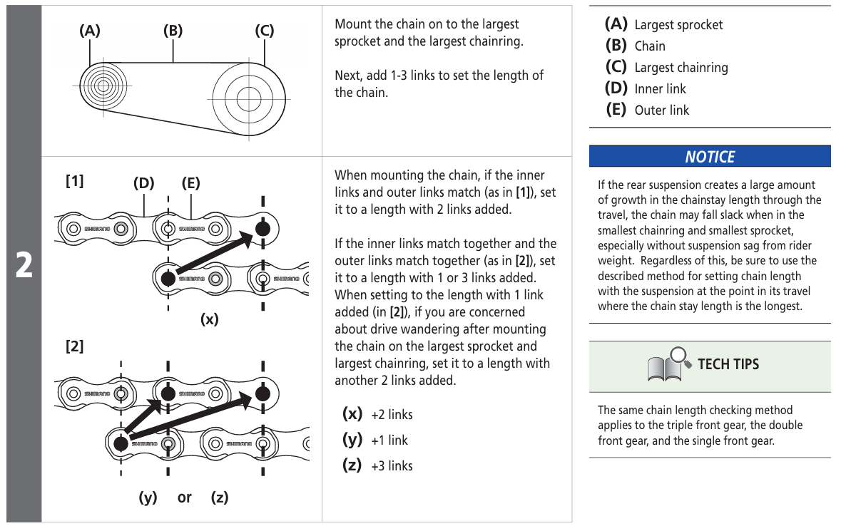

Kupiłem nowy napęd pozostając w konfiguracji 3x9 (korba FC T6010 48x36x26 czyli takie tarcze jak były). Zmienił się tylko suport z Octalinka na Hollowtech. Nowa kaseta tak samo jest 11-32.
Teraz pytanie, możliwe że potrzebuje dłuższego łańcucha porównująć do starego wyciągniętego (stary 111ogniw). Jak założyłem nowy na 111 ogniw to przerzutka tył na dużej tarczy jest bardzo naciągnięta.
