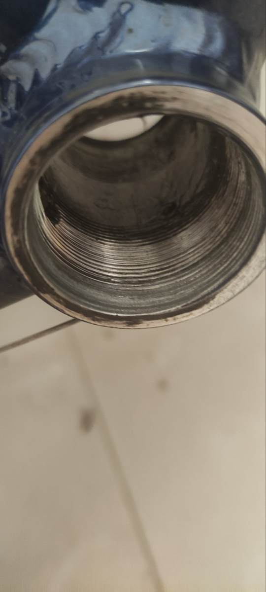

Cześć! Kupiłem używaną ramę rowerową i niestety okazało się, że gwint suportu jest uszkodzony. Sprzedawca odrzucił odpowiedzialność, więc teraz szukam rozwiązania. Mam też suport w standardzie ITA 70/113. Czy ktoś miał podobny problem? Czy da się naciąć taki gwint w aluminiowej ramie? Każda rada będzie bardzo pomocna. Dzięki z góry!
Krakow
Znajdź warsztat (rowerowy), który wie, o co chodzi 🙂 Aluminium jest miękkie i da się je w miarę łatwo obrabiać. A czy Twój konkretny przypadek rokuje na ponowne gwintowanie, musi stwierdzić ktoś z doświadczeniem takich prac.
Gwintowanie wykonujesz np. takim narzędziem https://www.parktool.com/en-int/product/bottom-bracket-tapping-facing-set-bts-1?category=Frame+%26+Fork z wykorzystaniem gwintownika pod standard ITA https://www.parktool.com/en-int/product/right-hand-threaded-italian-tap-693?category=Frame+%26+Fork
