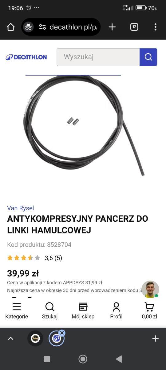

Masz wrażenie że ściskasz gumę, sprężynę? A do tego może linka idzie w całości w pancerzu?
To rzeczywiście ściskasz sprężysty pancerz, który ma niewidoczne rozstępy. Kup nowy, najlepiej specjalny nieściśliwy, np.:
Screenshot_2024-10-19-19-06-59-817_com.android.chrome.thumb.jpg.b7b482203beb19134a5aeddc45e714bc.jpg
Poprowadź go możliwie łagodnymi łukami, daj swobodę przy kierownicy aby łagodnie kompensował podczas skręcania.
