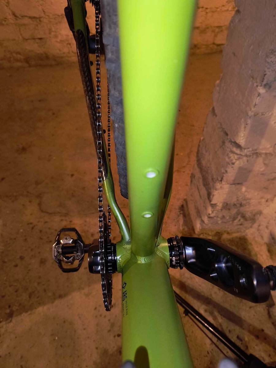

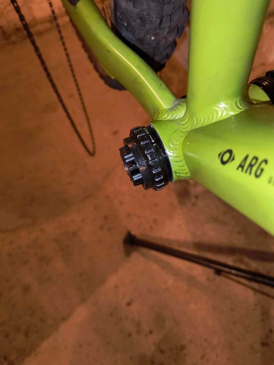

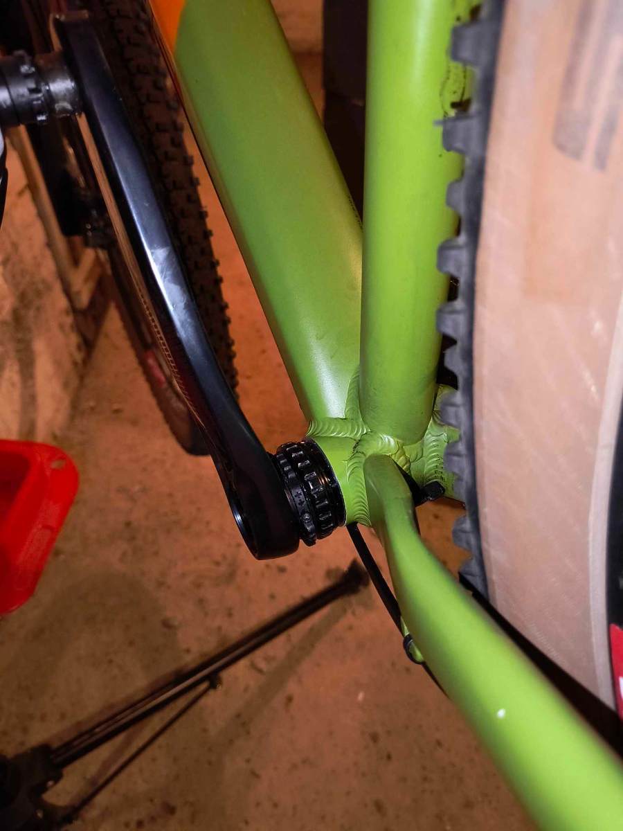

Witam ponownie, Panowie powiedzcie mi czy ja to mam dobrze skręcone bo coś jest nie tak, jak dam tą podkładkę 4.5mm to mam luzy na prawym ramieniu i podczas jazdy czuć jak skacze, bez tej podkładki idzie skręcić i jest ok. Jeszcze się zastanawiam nad tą nakrętką od lewej strony z narysowanym + jak ona ma być dokręcona w stronę suportu czy do ramienia korby?
Daje kilka fot jak to wygląda:
Kurde tak myślę, że chyba wiem gdzie zrobiłem błąd, kolega HSM pisał tylko o tej podkładce 4.5mm a ja dałem jeszcze te dwie od strony suport - mufa a powinno być bez nich jeśli dobrze rozumiem, dlatego brakuje mi tej osi i ramie nie wchodzi do końca.

Złóż według instrukcji: https://docs.sram.com/en-US/publications/7unL17qdyCWxTL38aPmYJ0/UM - DUB Cranksets and Bottom Brackets?models=bb-dub-bsa-a1#hashItem=sram-dub-bottom-bracket-specifications
Wtedy wszystko będzie dobrze.
Pierścień przy lewym ramieniu służy do kasowania luzu i powinien być dokręcony w stronę suportu i skręcony tą małą śrubką. Wszystko skręcasz do wyczuwalnego oporu.
  • +1 pomógł 1
Ok wywaliłem te dwie podkładki, zostawiłem tylko tą 4.5mm od strony napędu i teraz wszystko hula jak powinno, jestem zadowolony bo czuć odczuwalną różnicę w porównaniu do starej korby i suportu powerspline który miał skłonności wydawać różne dźwięki. Trochę było ciężko z wkręceniem nowego suportu mimo, że dokładnie wyczyściłem i nasmarowałem, gwinty w mufie chyba trochę dojechane ale na szczęście się udało wkręcić. Dzięki wszystkim za pomoc!
