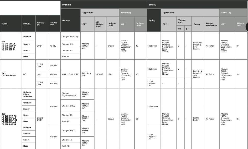

Daimos77 Napisano 29 Października 2024 Autor Napisano 29 Października 2024 Ostatecznie zakupiłem ZEB'a select'a z tłumikiem Charger RC 170mm i chciałem przeprowadzić serwis zerowy. Jak dobrze czytam tabelę to dolną lagę tam gdzie jest tłumik, wlewamy 30ml oleju a tam gdzie sprężyna to 15ml? Zawsze myślałem, że w dolne lagi wlewa się tyle samo oleju? Cytuj

Daimos77 Napisano 30 Października 2024 Autor Napisano 30 Października 2024 @Turysta05 Serwis zrobiony. Ogólnie bardzo ładnie było nasmarowane i olej też był, tylko praktycznie o połowę mniej niż zaleca serwisówka. W prawej było 14ml a powinno być 30ml, w lewej 10ml a powinno 15ml. Więc wnioski niech wyciągnie każdy sam. 1 Cytuj

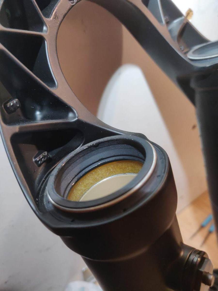

sky87 Napisano 31 Października 2024 Napisano 31 Października 2024 (edytowane) W tamtym roku kupiłem rower z fox 32 rythm. Gąbki lekko nawilżone, trochę smaru na kurzowych i coś tam oleju na dole. Kolega teraz w fox 34 SC bardzo podobnie. Za to w świeżo kupionym enduro, fox 38 performance elite gąbki mokre, na dole od strony tłumika połowę mniej oleju niż trzeba, od strony powietrznej brak oleju smarującego i najlepsze... całkowicie suche uszczelki kurzowe!! Masakra, loteria z tymi amorami. Zdjęcie tej 38. Edytowane 31 Października 2024 przez sky87 Cytuj
