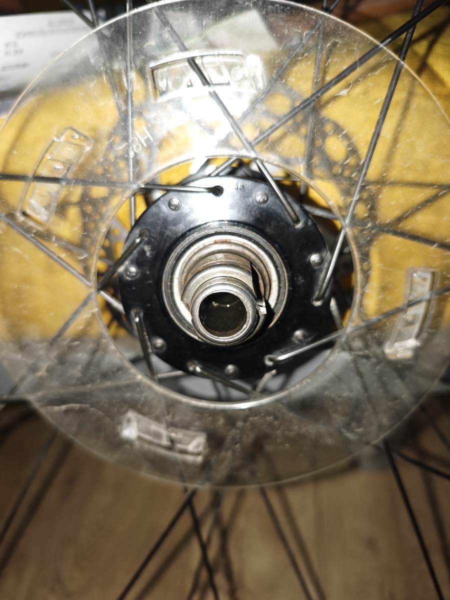

Od jakiegoś czasu z bębenka tylnego koła dochodziły niepokojące trzaski. Stwierdziłem, że nie będę bawił się w serwis tylko od razu zamówie nowy.

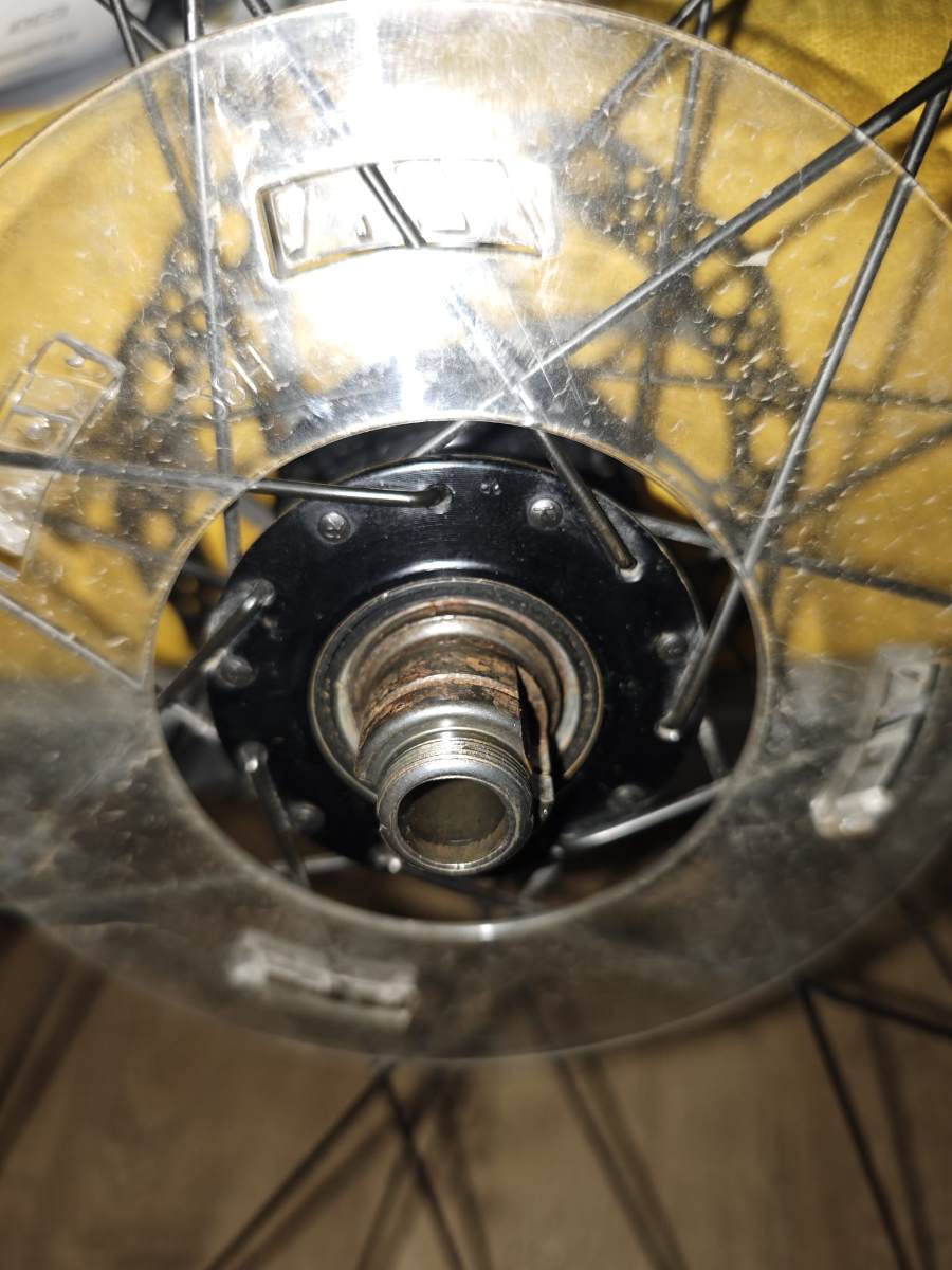

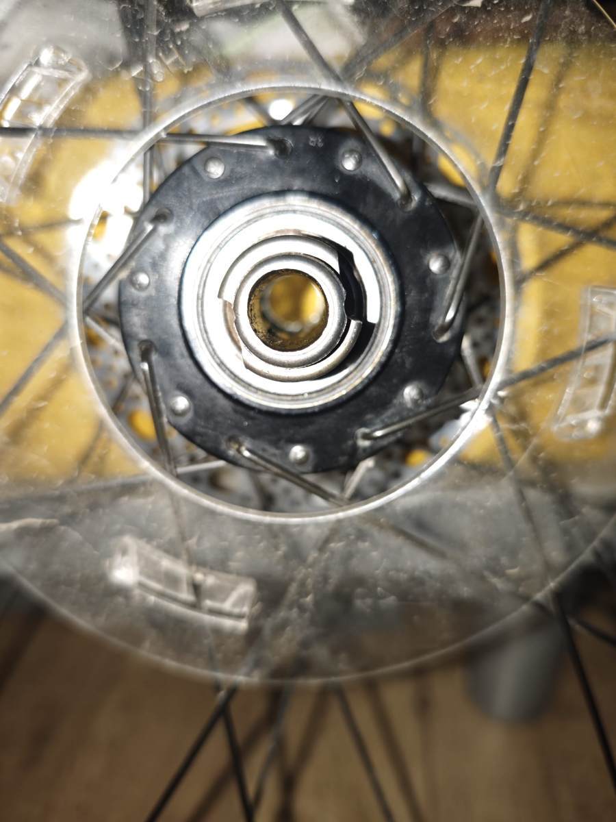

Podczas rozbiórki nie widziałem możliwości odkręcenia bębenka imbusem. Gdy wkładałem rozmiar 10, nie czułem żadnego "oporu", 11 nie przechodziła przez otwór w bębenku.
Rozebrałem całość, doszedłem do momentu jak na zdjęciu. Możliwe jest, że część odpowiedzialna za blokowanie bębenka jest wprasowana w piastę na stałe ? IMG-20241018-WA0010.thumb.jpg.ed12a8b107d9b30a021c93ebcc03abf2.jpgIMG-20241018-WA0012.thumb.jpg.13d1ff383a4dd05c1a1c8ed723883944.jpg
Koło pochodzi z Felt Verza Speed 20, na piaście nie ma nawet jednego numeru po którym można dojść co to za rodzaj piasty. Założyłem, że skoro nawet bębenek był dwu zapadkowy, to jest to coś zrobione w Chinach
Dwie zapadki to standard.
A Twoja piasta faktycznie wygląda, jakby miała wprasowany bębenek.
Daje do myślenia brak wewnątrz osi jakichkolwiek rowków dla klucza.
Faktycznie, producent roweru nie podaje żadnych informacji o kołach.
A rower przecież nie jakiś market...
Ja pierwszy raz widzę coś takiego, może ktoś na forum ma wiedzę w tym temacie.

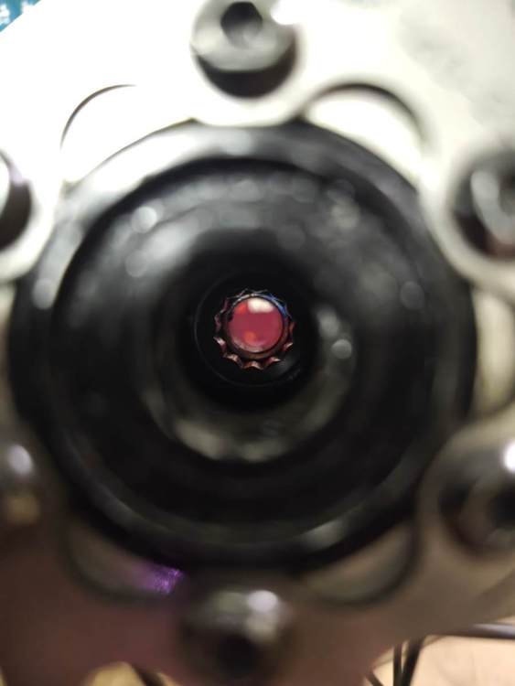

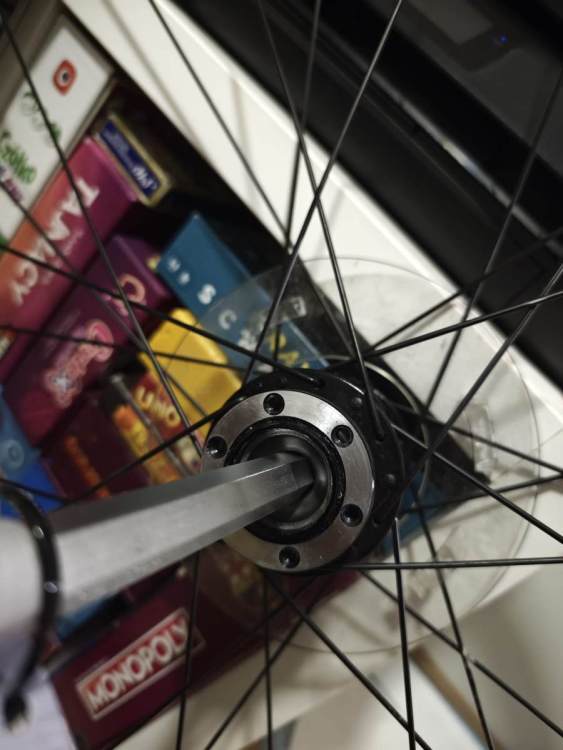

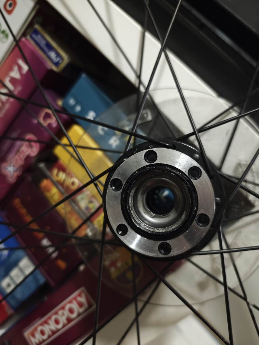

Od drugiej strony faktycznie coś jest co przypomina kształtem jakiś wielokąt, wsadziłem imbus 12, po większym nacisku zaczął przeskakiwać. To jakiś specjalny klucz ? Ogromny torx ?
Edit
To jakieś łożysko walcowe, mogę tym kręcić w opór w lewo i prawo.
