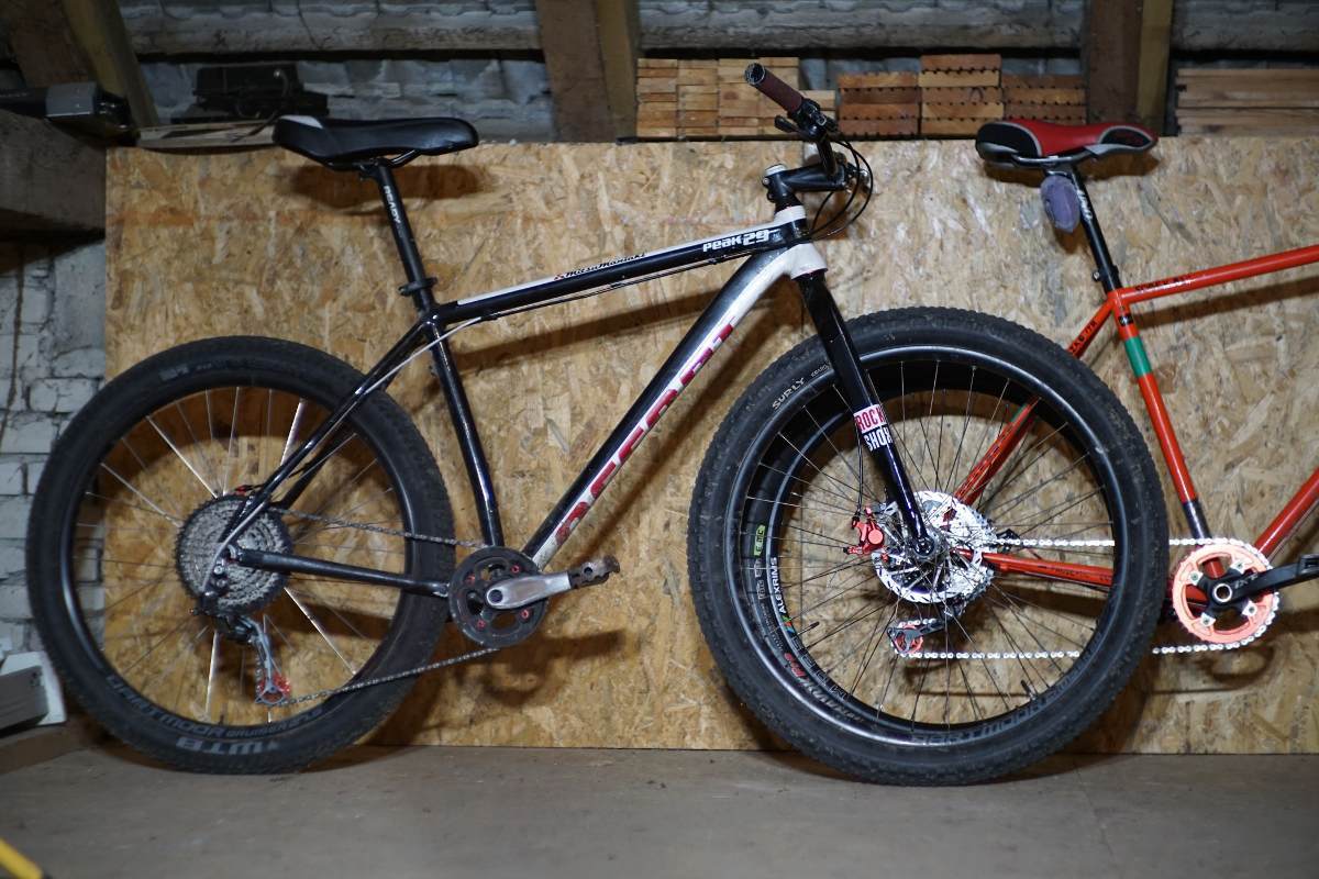

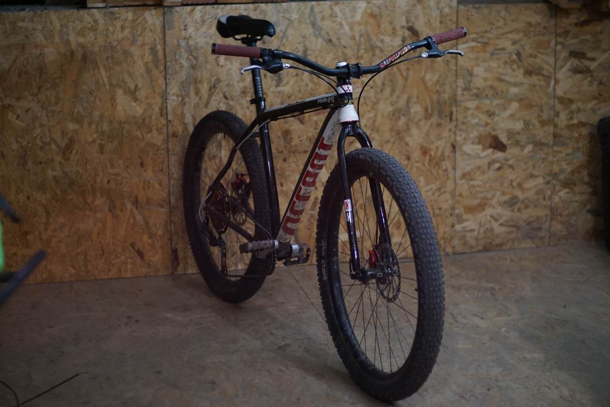

Sobek82 Napisano 17 Października 2024 Napisano 17 Października 2024 Nie wiemy jaka rama ale w Peak'u 29 dałem kiedyś z tyłu 27,5'' z oponą 2,8'' a na przód 29'' na 3'' Pozdrow'er😘 1 Cytuj
yapabaka Napisano 17 Października 2024 Napisano 17 Października 2024 Ożeniłem kiedyś ramę na 29 z kołami na 27,5 Mimo naprawdę wysokiego widelca, i tak niejednokrotnie zawadziłem palcami o podłoże Ale w sumie lubiłem wariata 1 Cytuj
