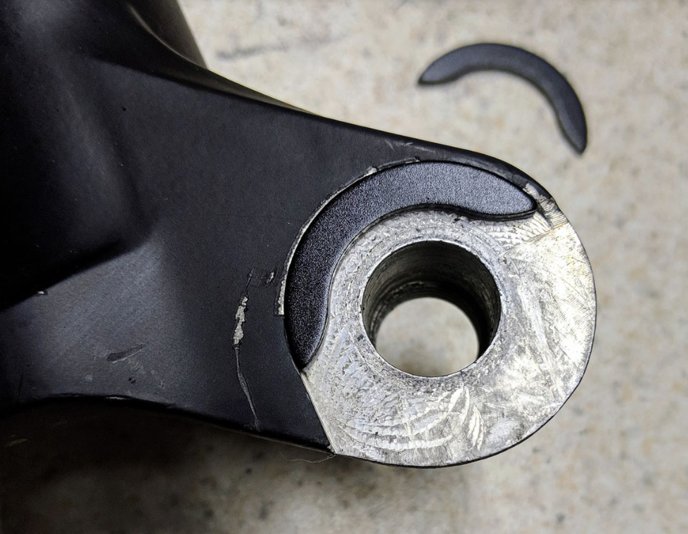

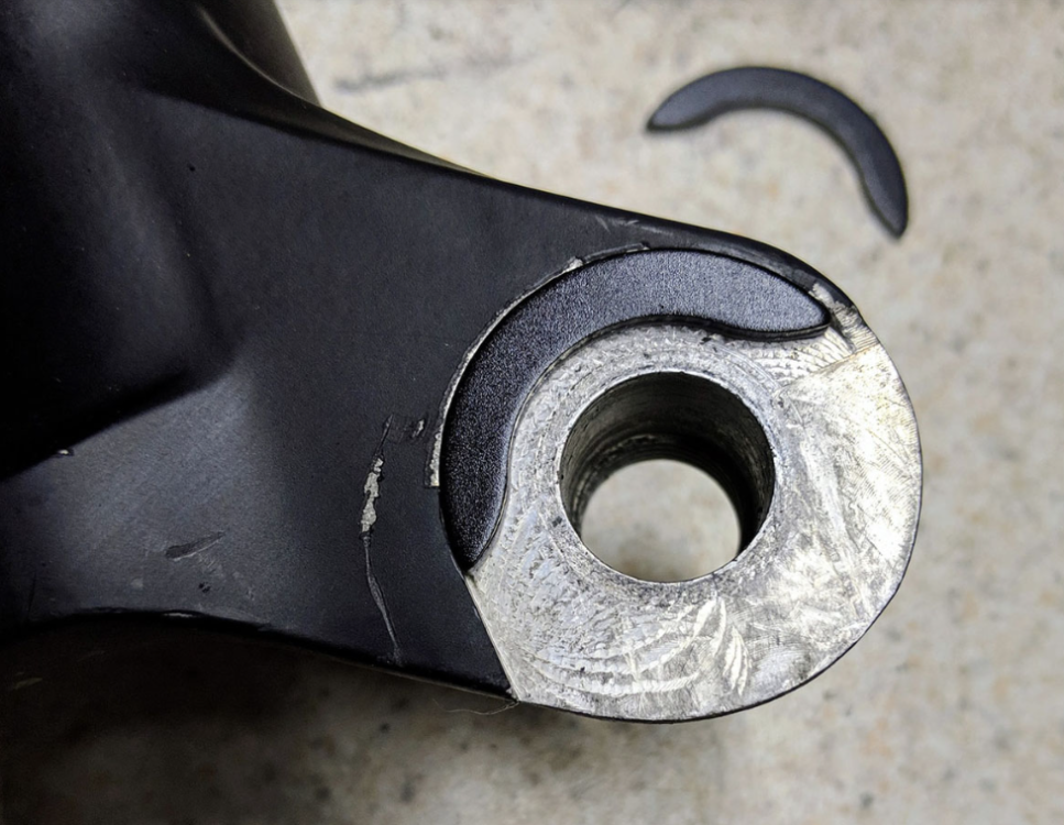

Lolek1021 Napisano 16 Października 2024 Napisano 16 Października 2024 (edytowane) Witam, W swoim Specialized Chisel wymieniam oryginalne koła na DT Swiss Spline x1900. Mam amortyzator "SID SL Ultimate Race Day 2 2P DebonAir Boost Rem. 29" Suspension Fork". Średnica "mocowania" starego koło idealnie pasuje do średnicy otworu wyfrezowanego w amortyzatorze - jest to jakieś 31 mm. Piszę "mocowanie", bo nie wiem jak prawidłowo nazwać ten element. W nowym kole to mocowanie ma średnicę 21 mm. Teoretycznie nowe koło można przykręcić do amortyzatora. Moje pytanie: czy powinienem kupić jakąś przejściówkę przed montażem nowego koła, żeby średnica mocowania była równa te 31 mm? Czy też można przykręcić to nowe koło jak jest i jeździć? Zdjęcia nowego i starego koła w załączniku. Stare ma 31 a nowe 21 mm. Pozdrawiam, Chyba coś takiego będę musiał dokupić "Adapter DT Swiss Sram Torque Cap 350/370": https://www.rowertour.com/p/250041/adapter-dt-swiss-torque-cap-350370?srsltid=AfmBOort3Rp7vEiJ4Jy6lNBMSGyrZN6ftw-b69IF1a0nB5KH-mO-Un07 Edytowane 16 Października 2024 przez Lolek1021 doszczegółowienie Cytuj
KSikorski Napisano 16 Października 2024 Napisano 16 Października 2024 Możesz przykręcić i jezdzić. Torque cap zwiększają sztywność skrętną tego połączenia. By z niej skorzystać musisz dokupić wspomniane adaptery. Cytuj
Dokumosa Napisano 17 Października 2024 Napisano 17 Października 2024 To opcjonalne. Nie ma konieczności. Cytuj
wr81 Napisano 17 Października 2024 Napisano 17 Października 2024 (edytowane) Dla samego ułatwienia procesu montażu (tj trafienia osią w otwory) bez dodatkowego usztywnienia rozważyć można chyba patent pt. Newmen torque cupe reducers https://bikerumor.com/found-newmen-torque-cap-fork-reducers-simplify-hub-installation/ https://www.mtbiker.pl/shop/czesci/widelce-i-amortyzatory/akcesoria/naklejki-i-inne/adapter-newmen-torque-cap-do-widelcow-rock-shox-p126849.html?country=PL&utm_source=google&utm_medium=cpc&utm_campaign=3MTB0015I|04|oth|flo|pfx-mtbiker-pl~ads~pmax~~longterm&utm_id=20720606139&gad_source=1&gclid=CjwKCAjw68K4BhAuEiwAylp3kp2Be2LnlT4JJqR7z5X2quXl6dPZE_rCJoVZ6LoYiXuvMBjLJgIwtRoC7rsQAvD_BwE Edytowane 17 Października 2024 przez wr81 Cytuj
