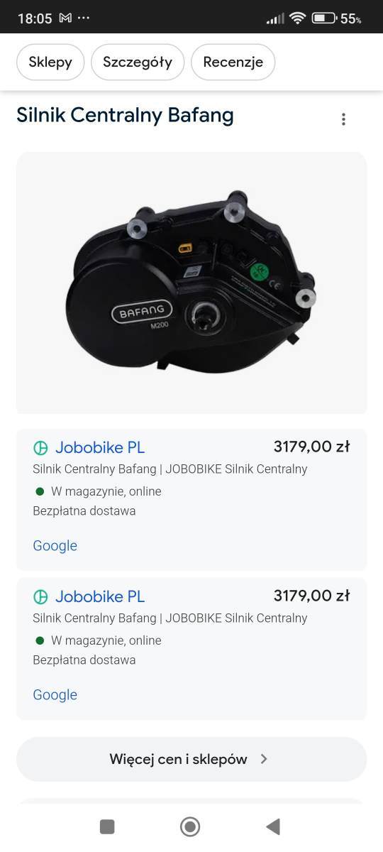

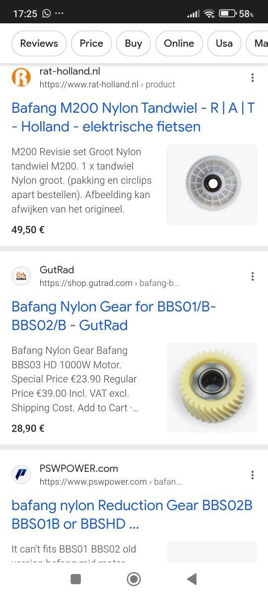

Temat mnie zaintrygował i sprawdziłem co mnie czeka, przedtem ani mi to na myśl nie przyszło, a właściwie pomyślałem tak:  chińczyk, tanich części w bród...  i kupiłem po chwili wahania (czy przyda mi się kolejny rower?😄) podczas zakupów w "spożywczaku" Auchan, bo dali 50% upustu, a ja miałem tyle na karcie, bez problemu.  W sumie jestem bardzo zadowolony, poprzedni rower darowałem w rodzinie. Ale teraz @tobo ostudził mój optymizm, nieliczni sprzedawcy oferują części po kosmicznych cenach, np. taki plastikowy trybik:
Screenshot_2024-10-14-17-25-54-907_com.android.chrome.thumb.jpg.4632b545517b81c3a0f526765b0d7481.jpg
A może cały silnik, przecież to "stary klamot"🙁
Screenshot_2024-10-14-18-05-44-909_com.android.chrome.thumb.jpg.12ef71d3869d4b5c0c2aa5328fd555d5.jpg
😵😵‍💫🤯 też nie, przecież za cały rower dałem niewiele więcej😂. Oj skończy się, oj skończy, wjeżdżanie na ostre górki😂.  Ale zaraz, zaraz, skoro Chińczyki nie oferują tych części powszechnie, skoro nie ma ich na Alledrogo, to znaczy nie ma popytu, nikt nie potrzebuje bo się nie psują(?), jedynie to przywróciło mi dobry humor😄

Części do bafanga można znaleźć na Aliexpress,  taniej.
Tu nie chodzi o optymizm   - założyłeś że nic nie trzeba robić?
Długo części nie szukałem, tylko tak testowo. Na Aliexp... wysypały się do tych od samodzielnego montażu, do fabrycznego Bafang M200, 210 nie zauważyłem, ale skoro są to dobrze🙂.

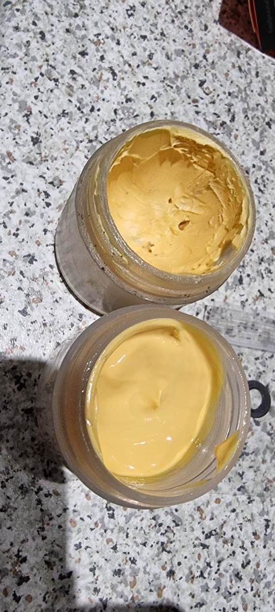

Taki przykład: smar dedykowany do Yamahy- u góry nieużywany,  zamknięty w szczelnym pudełku , ma 2.5 roku. Na dole nowy. Różnica w konsystencji: patrz zdjęcia.
Jeśli uważasz że po 6.5 roku jest jak trzeba  - gratuluję ignorancji.
