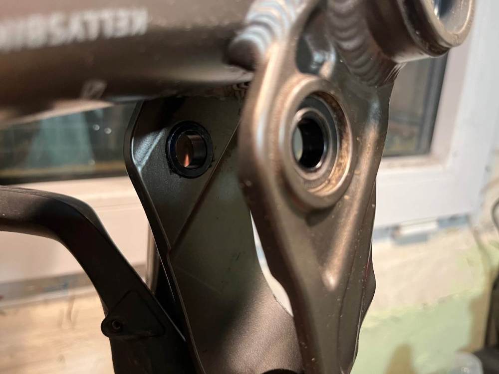

Cześć,
Pacjent: Kellys Reyon 30, rocznik 2018. Jak wyciągnąć łożysko które jest na foto? Zrobiłem fotkę tak, że widać zarówno od przodu jak i od tyłu. Jest tam czarna tulejka, która jest wewnątrz łożyska (mniejsza od wewnętrznej bieżni) i która od wewnętrznej strony ramy ma jest szersza. W którą stronę to wyciągać? Najpierw tulejka to wewnątrz a później łożysko do zewnąrz? Z góry dziękuję za pomoc.
Tak, najpierw tulejkę wypchnąć do środka, potem wyciągnąć łożysko. Jak nie masz ściągacza bezwładnościowego, to tego typu łożysko dasz radę wyciągnąć prasą do łożysk, a na upartego nawet śrubą, podkładką, nakrętką i dużą nasadką.

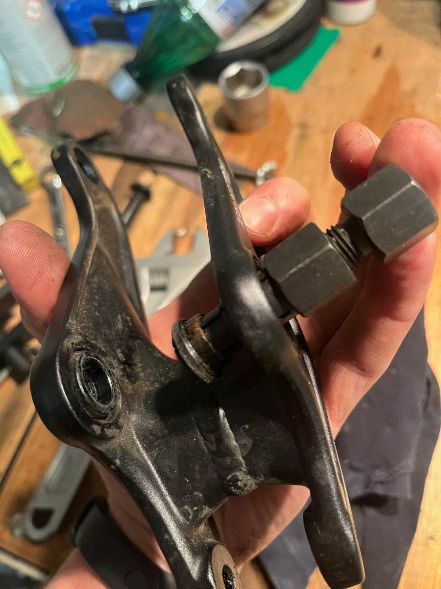

Dziękuję, tuleja bez większego trudu wskoczyła do środka z użyciem rozszerzalnego patentu do łożysk wewnętrznych i kilku puknięć młotkiem 👍
