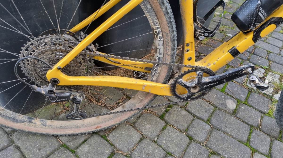

Jak nowa ta kaseta to sprzedaj bo to kowadło. Składając na wiosnę gravela miałem identyczną sytuację. NX poszedł w pierony a wleciała XT, z łańcuchem XT i klamkomanetką GRX, działa to wszystko idealnie. Ja łoję dużo po górach, więc zębatka Shimano 40 też wyleciała i wylądowała 38 Spiecialities. Układ przełożeń dla mnie idealny, wszystkie równo wykorzystywane, pod Laskową Rzeźnię spoko mogłem wjechać na raz bez stopów, a i cięższe w terenie podjazdy szło zrobić jak Kudłacze czerwonym z Myślonek
😉. Prędkości absolutnie nie brakuje, bez młynkowania 40km/h można spoko dokręcać, choć ja tak się nigdy nie spieszę jak szosiarze, ale na 10ce po płaskim te 35 często ciągnę. No i niby jeden ząbek różnicy na dole, ale te 38x10 jednak lepiej niż 40x11. Także mocno sugeruję się nie bawić w tego NXa.
