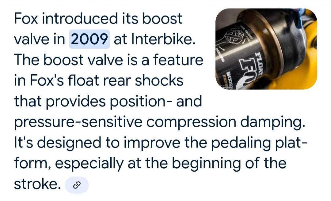

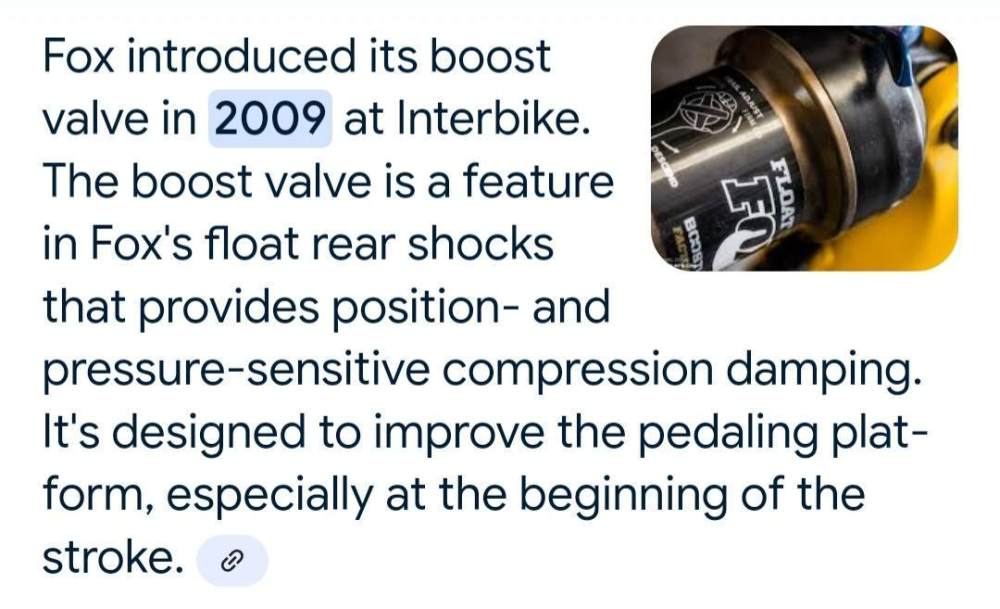

tobo Napisano 13 Października 2024 Autor Napisano 13 Października 2024 Wg internetów bv zostało zaprezentowane w foxie rp23 w roku 2010. Oba ibisowe byłyby w tym wypadku bez bv. Bałem się dużego sagu - co znaczy duży? Dla mnie wynosił on 25-30%. Nawet chcąc więcej trafiało się na problem haczenia pedałami o przeszkody więc pole manewru było takie sobie. 200 dolców za kita od nich, z przesyłką i cłami wyjdzie pewnikiem z 300-350. Kompletny bezsens zakładając że za tyle można kupić/poszukać zamiennik który będzie oferował to co potrzebuję. Cytuj
