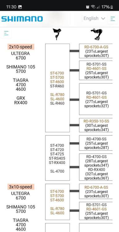

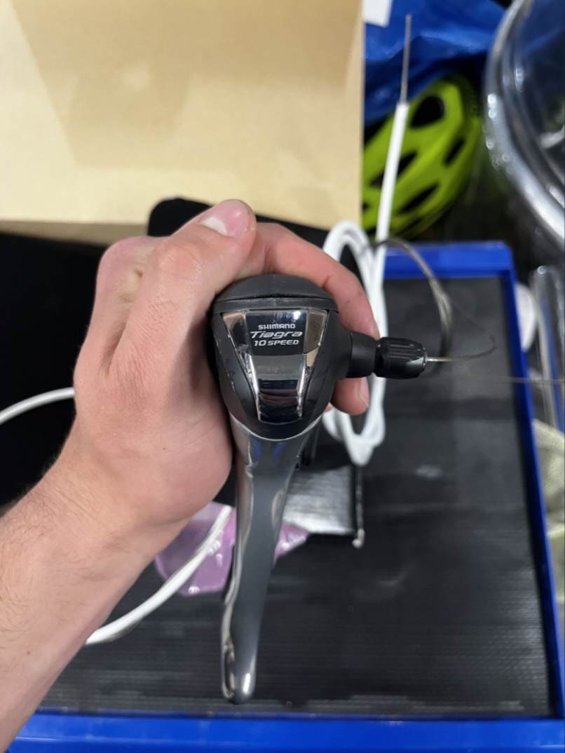

Burgi Napisano 11 Października Udostępnij Napisano 11 Października (edytowane) Cześć wam, Szybkie pytanie: klamkomanetki Shimano Tiagra ST-4600 - z jaką przerzutką tylną będą pracować? Tylko z Tiagrą 4600? Coś z MTB zadziała? Edytowane 11 Października przez Burgi Cytuj Odnośnik do komentarza Udostępnij na innych stronach More sharing options...

panSocjolog Napisano 11 Października Udostępnij Napisano 11 Października Będzie działać z szosowymi (i gravelowymi) przerzutkami Shimano pod 10s. MTB mają inny ciąg linki. 1 Cytuj Odnośnik do komentarza Udostępnij na innych stronach More sharing options...

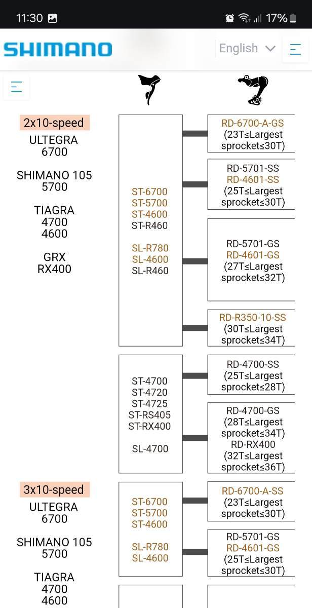

nctrns Napisano 11 Października Udostępnij Napisano 11 Października (edytowane) Dodatkowo na screenie masz podane co działa - stare 10rz ultegry, 105 i pozagrupowy RD-R350-10 @panSocjolog Tiagra 4700 i gravelowe RXy nie podziałają, bo też inny ciąg linki. Edytowane 11 Października przez nctrns Cytuj Odnośnik do komentarza Udostępnij na innych stronach More sharing options...
panSocjolog Napisano 11 Października Udostępnij Napisano 11 Października @nctrnsjesteś pewien? Są rowery fabrycznie na miksie tiagra/grx Cytuj Odnośnik do komentarza Udostępnij na innych stronach More sharing options...
nctrns Napisano 11 Października Udostępnij Napisano 11 Października (edytowane) "Nowa" Tiagra 4700 tak, stara 4600 to inna śpiewka. Może mało jasno to tam napisałem. Klamka 4600 nie podziała z przerzutką 4700 i GRX. 4700 i GRX są ze sobą kompatybilne Edytowane 11 Października przez nctrns 1 Cytuj Odnośnik do komentarza Udostępnij na innych stronach More sharing options...
