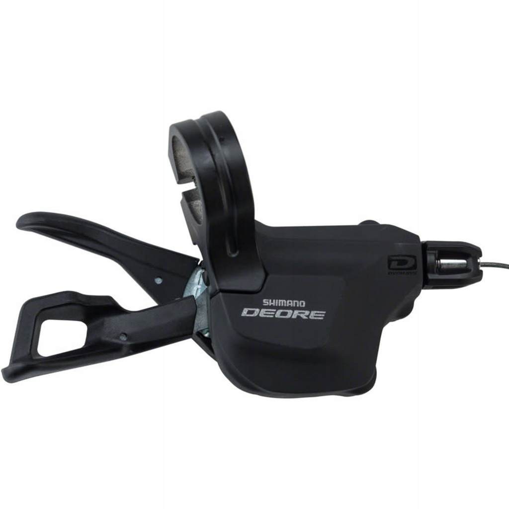

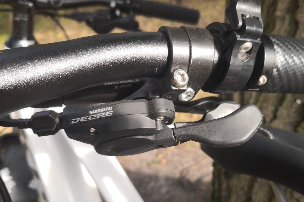

burz Napisano 10 Października 2024 Napisano 10 Października 2024 (edytowane) Hej, chciałbym w napędzie 1x10 wymienić manetkę SL-M4100-R na coś lepszego, bo w moim starym rowerze 3x9 jednak grupa XT pracowała sporo przyjemniej O dziwo, jest z tym kłopot, bo teraz króluje 11-12 rz., a takiego upgrade nie chcę (elektryk). W oko wpadła mi manetka SL-M6000-R i nie widzę problemu z pożenieniem jej z obecnymi hamulcami BR-MT200. Pytanie do znawców tematu: co będzie w przypadku upgrade hampli na serię 6100 albo 8100? Czy wtedy klamka zgra się z manetką? Montaż od strony gripa w kolejności: klamka, manetka. Jeśli nie, to czy jest na rynku manetka shimanowska 10 rz wyższej grupy od 4100,, która zagada z klamką x100? Jest jeszcze inna opcja: zmiana hamulców na starsze x000, wtedy nie ma kolizji z nową manetką. Ma sens? Edytowane 10 Października 2024 przez burz Cytuj
Dokumosa Napisano 10 Października 2024 Napisano 10 Października 2024 Sl-m4000 na m6000 to żaden upgrade. Nic funkcjonalnie czy jakościowo się nie zmieni. Upgrade.to sl-m8000. I tak, nie będzie to pasować do klamek bl-mX100. Są pewne druciarskie metody połączenia takiej manetki w wersji i-spec II z takimi klamkami jednak zakres regulacji nie będzie taki jak w przypadku kompatybilnych manetek. Cytuj
burz Napisano 10 Października 2024 Autor Napisano 10 Października 2024 Ale sl-m8000 to 11 rz. Odpada. Nie mam żadnego ruchu zostając z 1x10? Cytuj
Dokumosa Napisano 10 Października 2024 Napisano 10 Października 2024 Faktycznie, zapomniałem 10rz sl-m780 w standardzie i-spec b też się dało zadrutować do nowych klamek.dostosowanych do i-spec ev. Ale hack opisany na SWM (jedyny jaki kojarzę) zniknął. Najlepiej zostaw sl-m4000. Cytuj

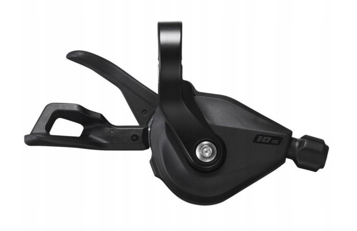

burz Napisano 10 Października 2024 Autor Napisano 10 Października 2024 Najlepiej zostaw sl-m4000. Mam m4100 - i chyba faktycznie muszę ją zostawić. Jak czytam forum, to do tej manetki spokojnie będę mógł w przyszłości dostawić klamki m7100, czy każde inne x100? Cytuj

Dokumosa Napisano 13 Października 2024 Napisano 13 Października 2024 (edytowane) Założyć się da, ale wygodnie, przynajmniej w moim przypadku nie będzie. Klamka X100ma obejmę w tym miejscu gdzie chciałbym mieć obejmę manetki. Tym samym dźwignie manetki mam za bardzo wychodzące na grip. Mogę sprzesunąć cały zestaw klamka+manetka ale wtedy dźwignia hmaluca już jest za daleko. Edytowane 13 Października 2024 przez Dokumosa Cytuj

burz Napisano 13 Października 2024 Autor Napisano 13 Października 2024 Godzinę temu, Dokumosa napisał: Klamka X100ma obejmę w tym miejscu gdzie chciałbym mieć obejmę manetki. Tym samym dźwignie manetki mam za bardzo wychodzące na grip. Tak mam teraz, przy klamce x100 obejma nowej manetki przesunie się raczej minimalnie w kierunku gripa... Powinno być ok. Cytuj
Dokumosa Napisano 14 Października 2024 Napisano 14 Października 2024 Obejmy w manetkach nowego i starego typu są przesunięte względem dźwigni naście mm właśnie ze wzgl na to że w innym miejscu jest obejma klamki. W każdym razie może tobie przypasuje. Bez przymierzenia nic nie będziesz wiedział. Cytuj
