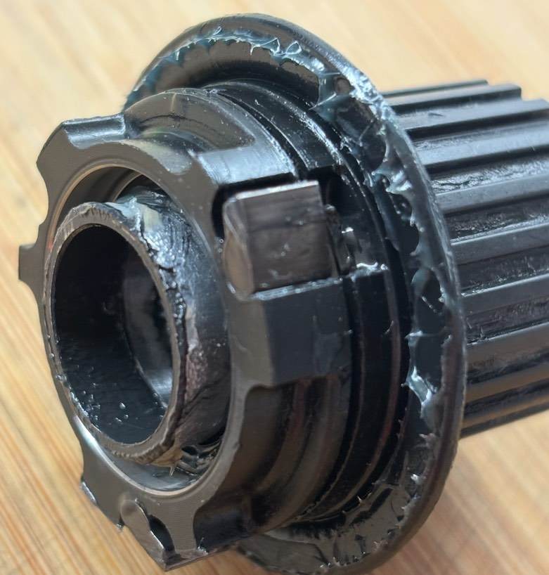

Siema. Potrzebuje info w sprawie Piasty Shimano mt410b.
Dałem koło do centrowania i przy okazji poprosiłem żeby zajrzeli do bębenka.
Po odbiorze, kilka tygodni później, patrzę w bębenek a tam brakuje jednej zapadki.
Reklamacja odpada i chcę dokupić zapadki albo bębenek.
Znalazłem tylko piastę za 124 PLN natomiast zapadek i bębenka nie znalazłem.
Piasta Center Lock, microspline, 32 szprychy.
Co robić, kupić tą piastę tylko dla bębenka czy szukać zapadek albo samego bębenka ?

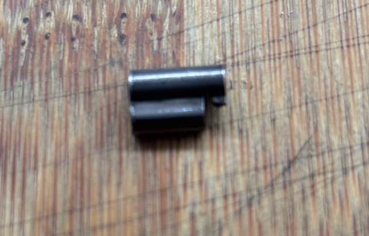

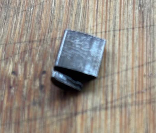

Masz gdzieś zdjęcie tych zapadek? Mam jakąś starą piastę na części, może będzie pasować. Ewentualnie możesz pochodzić po lokalnych sklepach i popytać, czy nie mają na złomie lub w "przydasiach" jakichś uszkodzonych piast i wyjąć zapadkę, takie pierdoły zwykle dają za darmo. ;)

Tych zapadek nie można nigdzie kupić, ale można cały bębenek kupić za kilkadziesiąt lub w najgorszym przypadku za 150 złotych. Bębenek do piasty fh-m8000, wh-m8000 ma takie zapadki i jeszcze kilka innych piast z wyższej półki które mają 36 zazębień na jeden pełny obrót koła, piasty szosowe również z zazębieniem 18/1obr. Ten mały "dzyndzel" który jest ułamany to częsta przypadłość wśród tego typu zapadek.
