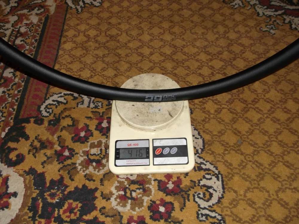

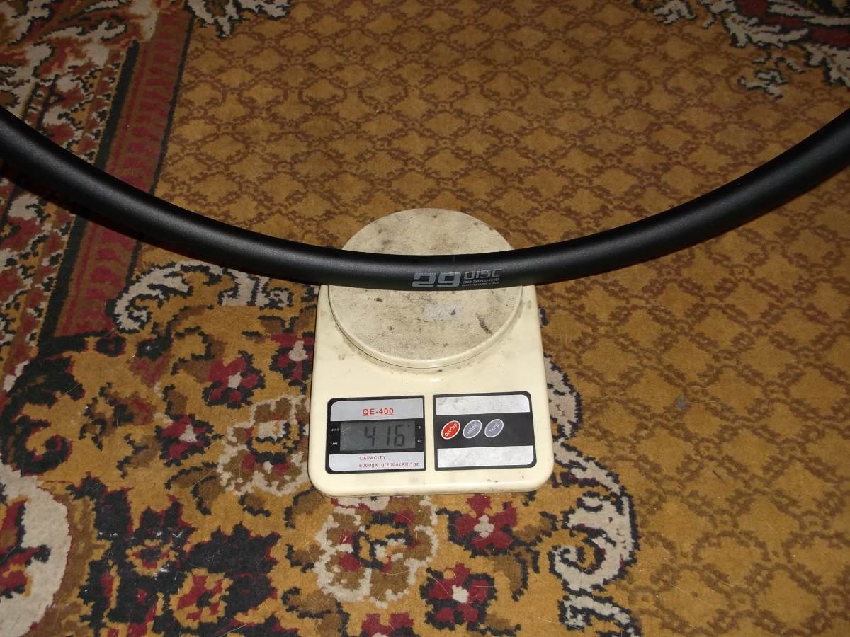

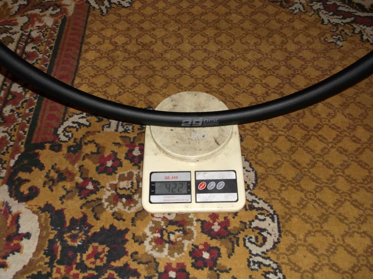

Dokumosa Napisano 8 Października 2024 Napisano 8 Października 2024 ACCENT EXE 420g, TOMCAT 490g. Ale... 23mm vs. 28mm i XC vs. Trail. Cytuj

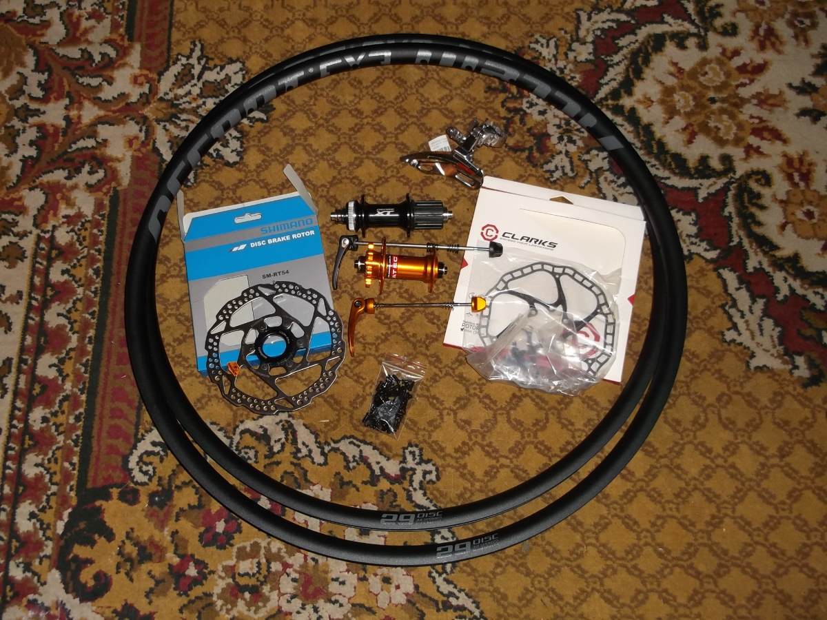

marvelo Napisano 21 Grudnia 2024 Napisano 21 Grudnia 2024 (edytowane) Udało mi się je kupić po 150 zł za sztukę (Biostern, Accent Exe 29" 27 mm - 622X23). Grafika tych dużych liter mi się nie podoba i wolałbym nazwę marki i modelu bardziej dyskretną, małą czcionką. Ale to szczegół. Szerokie (zwłaszcza w porównaniu do dawnych obręczy XC na 26", które często miały ledwie 17 mm wewnętrznej szerokości), bardzo lekkie. Coś się z tego poskłada. Edytowane 21 Grudnia 2024 przez marvelo Cytuj

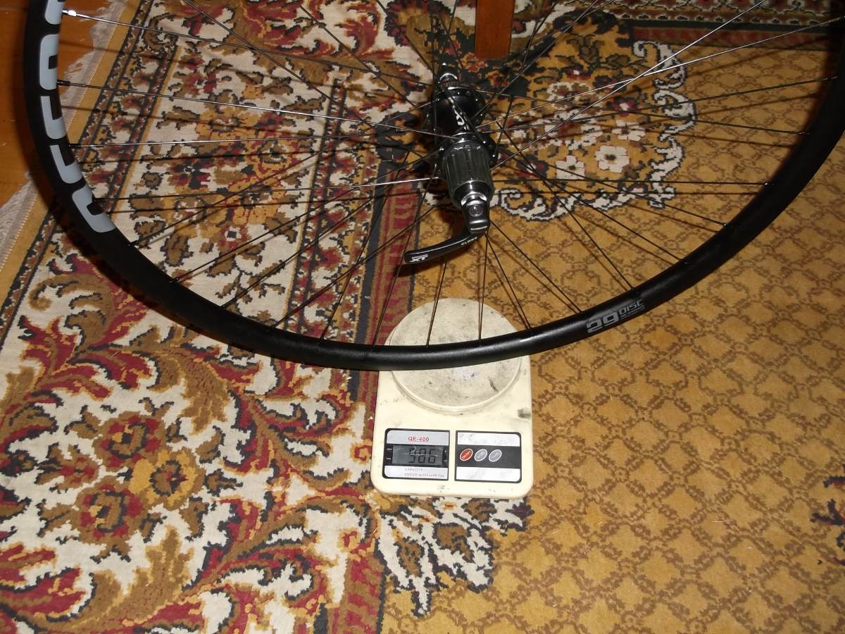

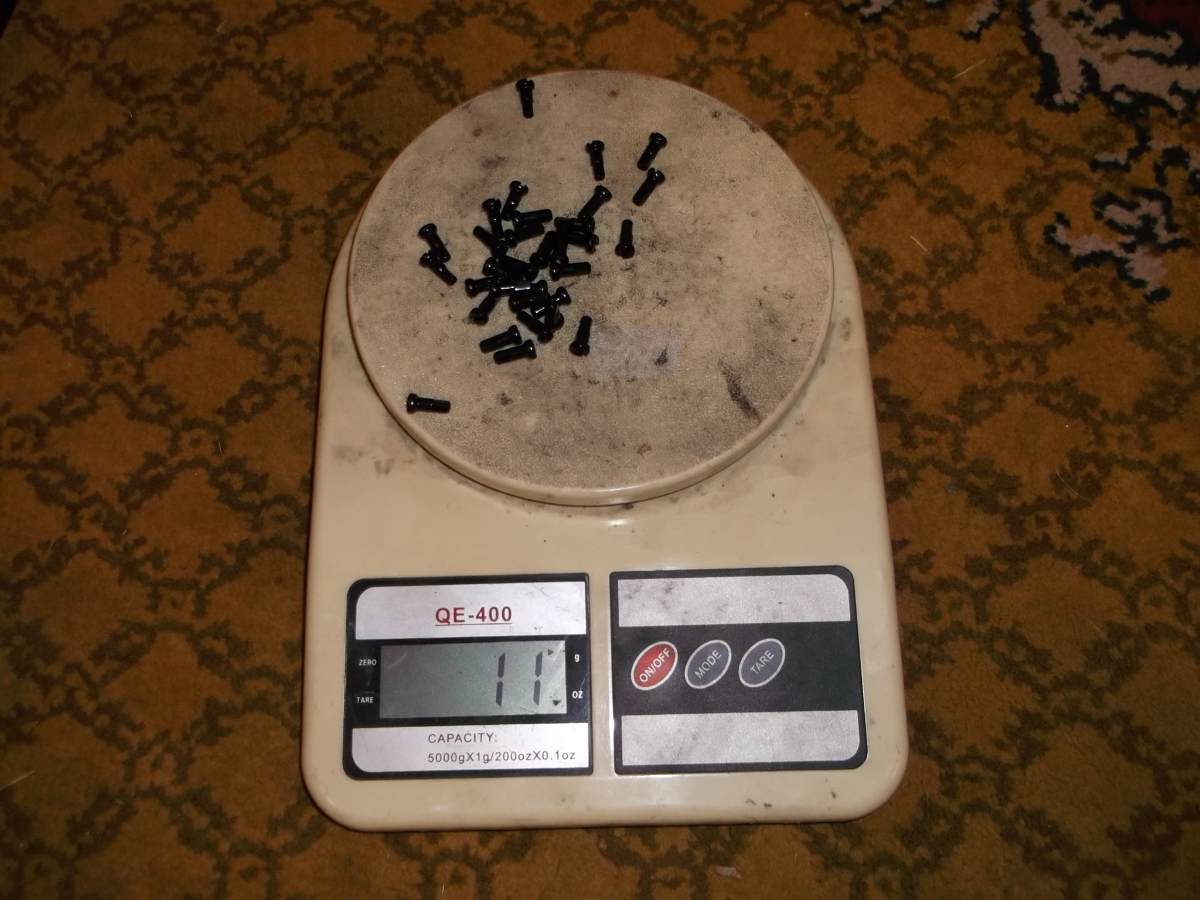

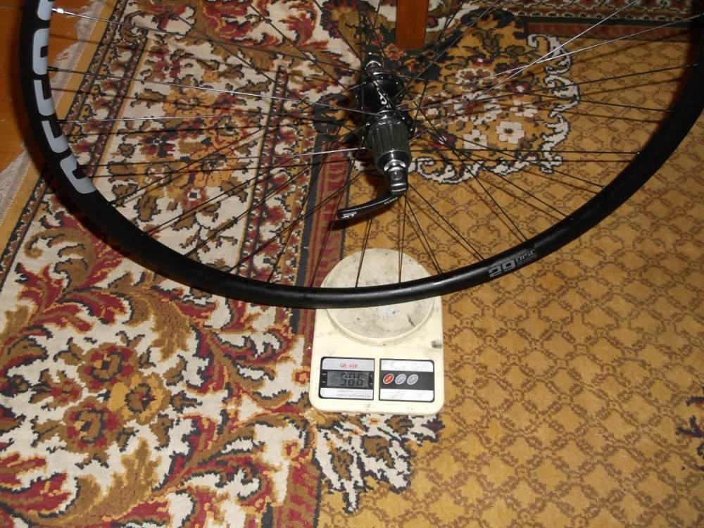

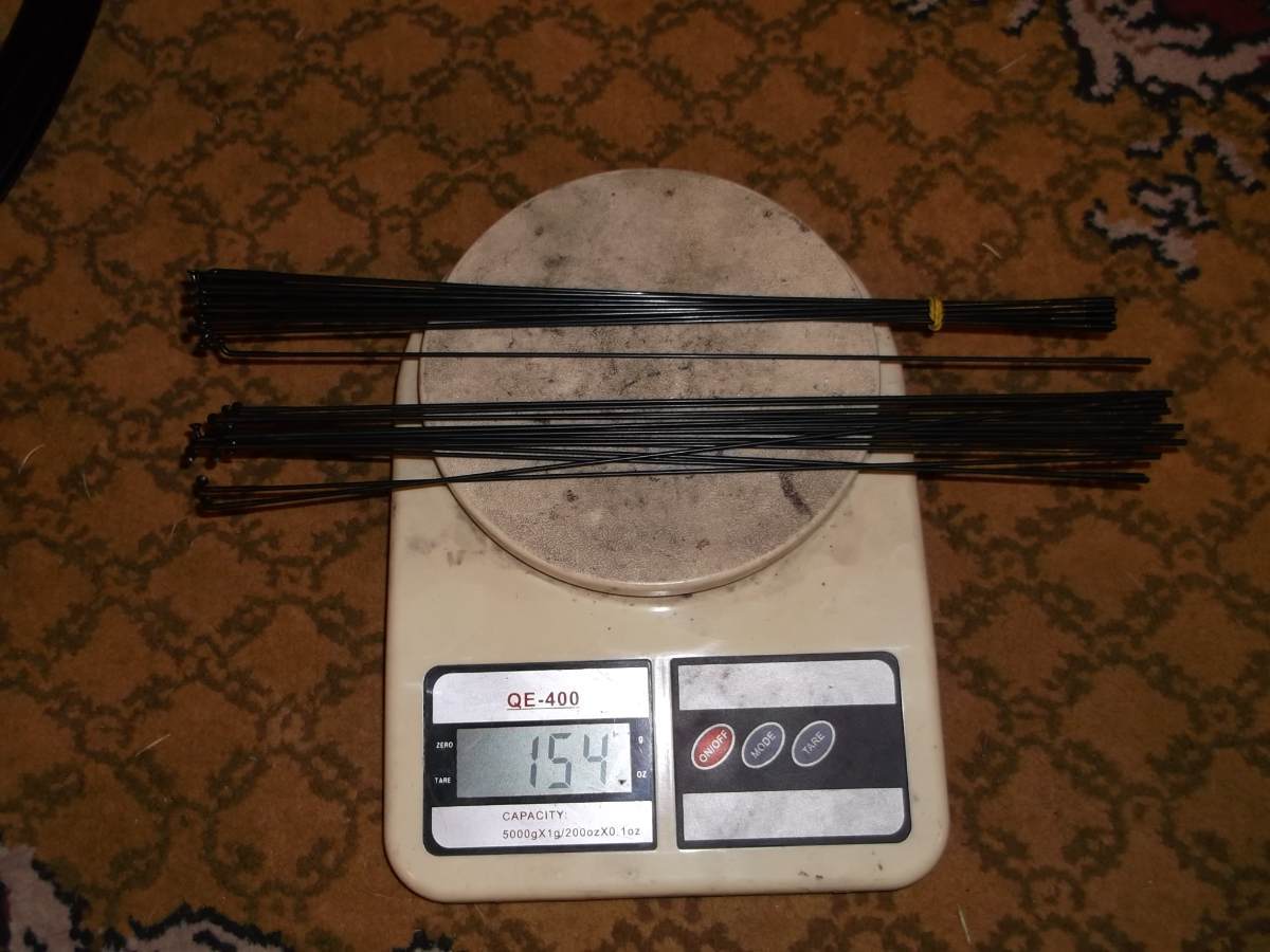

marvelo Napisano Wtorek o 21:04 Napisano Wtorek o 21:04 (edytowane) Przednie koło już gotowe. Z premedytacją zaplotłem je na szprychach Sapim Laser (32 szt.) i aluminiowych nyplach CN. Moje 65 kg chyba wytrzymają. Edytowane Wtorek o 21:09 przez marvelo 1 Cytuj
leejoonidas Napisano Środa o 09:39 Napisano Środa o 09:39 Czyli zrobiłeś lekkie koło ale wiotkie. Lepiej było kupić jakąś asymetryczną obręcz + zróżnicować grubość szprych nie więcej niż o 0,2mm i miałbyś sztywniejsze koło ze zrównoważonym naciągiem lewa/prawa strona koła. Naciąg wyszedłby w okolicach tył 100/90, przód prawdopodonie 100/100 przy naciągu szprych 100kgf. Cytuj

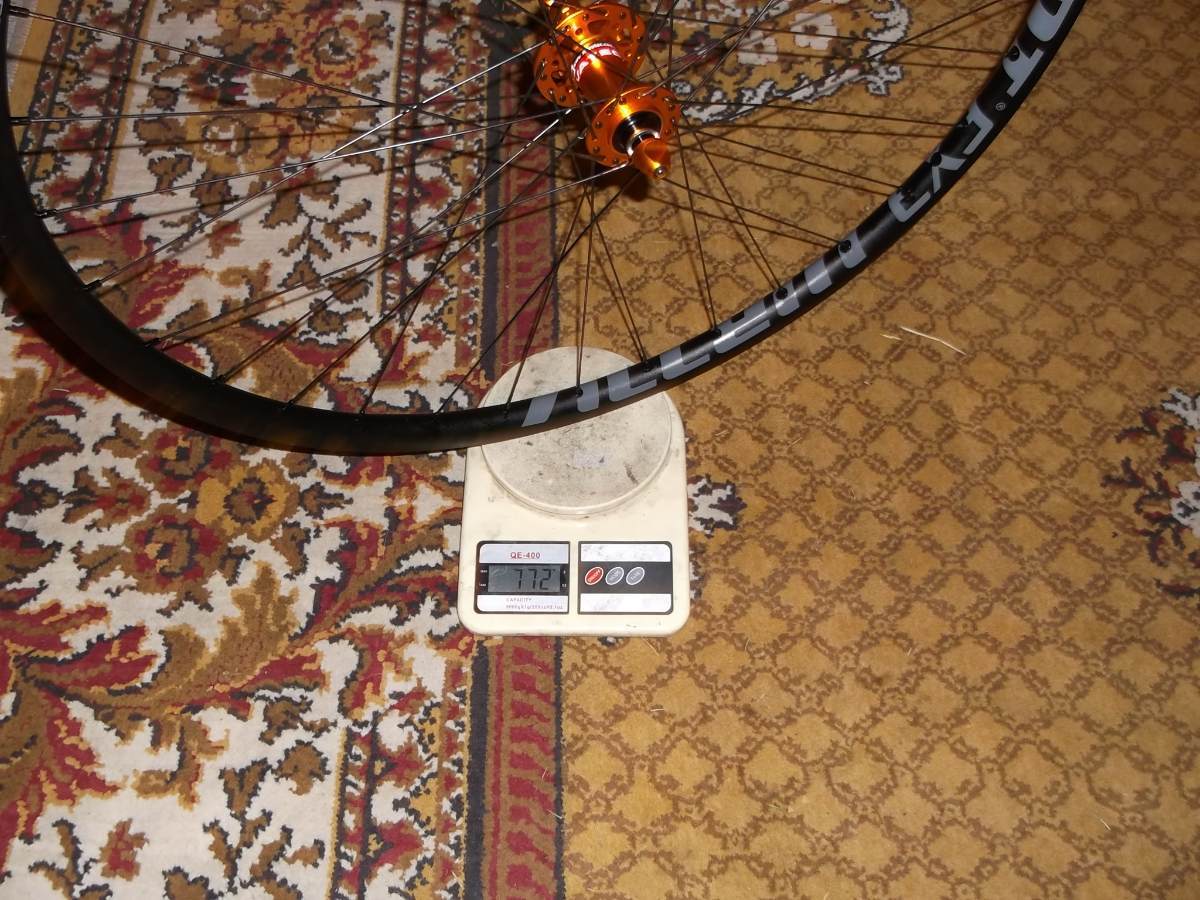

marvelo Napisano Środa o 23:36 Napisano Środa o 23:36 (edytowane) Wiem, że tak się robi (można było dać np. D-Light/Laser), ale sztywność nigdy nie była moim fetyszem w rowerach. Nie przeszkadzają mi ani korby na kwadrat, ani kierownice z mocowaniem 25.4 mm (26 mm szosa), ani koła na najbardziej wycieniowanych szprychach (na Laserach mam już kilka). Edytowane Środa o 23:37 przez marvelo Cytuj
