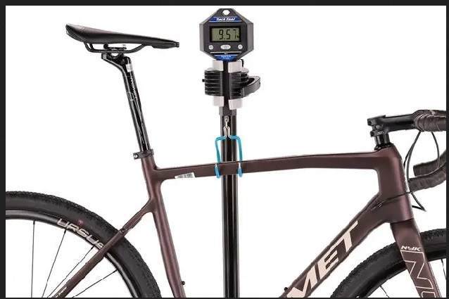

Mihau_ Napisano 6 Października Udostępnij Napisano 6 Października Cytat Nie jest tani Zależy z czym porównujesz. Cytat lekki, Waga katalogowa to raczej abstrakcja. Cytat Mam też drugie pytanie do ekspertów – czy będzie popyt na taki rower, kiedy zdecyduję się go sprzedać? Może ludzie nie ufają karbonowym ramom od marki Romet? Nie dość, że romet to jeszcze mniej popularny nyk a do tego na napędzie sram...niesprzedawalny za normalne pieniądze. Z tanich karbonów to bym pewnie na eskera 7.0 stawiał 2 Cytuj Odnośnik do komentarza Udostępnij na innych stronach More sharing options...

przemeg Napisano 7 Października Udostępnij Napisano 7 Października Nyk jest mało popularny bo tych rowerów nie było w zasadzie. Jakaś garstka wyszła. Romet miał fajny pomysł na Nyka ale co z tego, jak kołdra za krótka. Kross wygrał rynek, mieli ramy i osprzęt i pewnie co trzeci gravel poniżej 9 tysiecy w Polsce to jakiś Esker. Natomiast jak kupisz nowego Eskera to lecisz i tak do kogoś normalnego na total serwis - przesmarowanie suportu, sprawdzenie sterów, kół itd. Jakość montażu Krossa nie powala - co zresztą jest charakterystyczne dla całego rynku z kilku ostatnich lat. 1 Cytuj Odnośnik do komentarza Udostępnij na innych stronach More sharing options...
kaido2 Napisano 7 Października Udostępnij Napisano 7 Października 2 godziny temu, zxsorc napisał: Eskier 7.0 wygląda atrakcyjnie, widzę też, że jest zrobiony na chińskiej ramie A co jest złego w chińskiej ramie? Przecież większość świata stoi na Winspace, Carbondzie, Flyxii Nyk jest akurat na Flyxii 2 godziny temu, zxsorc napisał: faktycznie, ten Romet jest cięższy niż w specyfikacji Bo na tej ramie po założeniu wszystkich gratów jakie zakłada się w tej klasie to realna waga oscyluje 9,5-10 kg. Natomiast co do samej ramy to fajnie działa w typowo gravelowych warunkach z domieszką większych nierówności Na resztę chłopaki odpowiedziały 1 Cytuj Odnośnik do komentarza Udostępnij na innych stronach More sharing options...

Przecietny Napisano 7 Października Udostępnij Napisano 7 Października wg centrum rowerowego ten rower waży mniej niż 10kg . Potwierdza to opinie kolegi wyżej. Cytuj Odnośnik do komentarza Udostępnij na innych stronach More sharing options...

przemeg Napisano 7 Października Udostępnij Napisano 7 Października Cena to jest tyle ile ktoś oczekuje a ktoś inny płaci. Jeśli jeździłeś na rowerze za 1500 to wsiadając na taki za 7 poczujesz roznice. Karbon jest sztywny w korbie, lekki, pracuje trochę pod tyłkiem. Dobry napęd pozwala zmieniać biegi szybciej i nawet pod obciążeniem. Dobre opony toczą się lżej ale mają trakcje... i tak możemy sobie wymieniać. Natomiast pytanie po co komu nowy rower za 7 tysięcy pln - co dziś stanowi jedną średnią wypłatę netto w dużym mieście. Jeśli chcesz serio jeździć to warto kupić. Jak ze wszystkim lepszej jakości. Cytuj Odnośnik do komentarza Udostępnij na innych stronach More sharing options...
