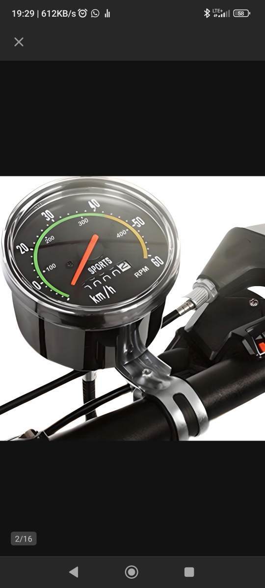

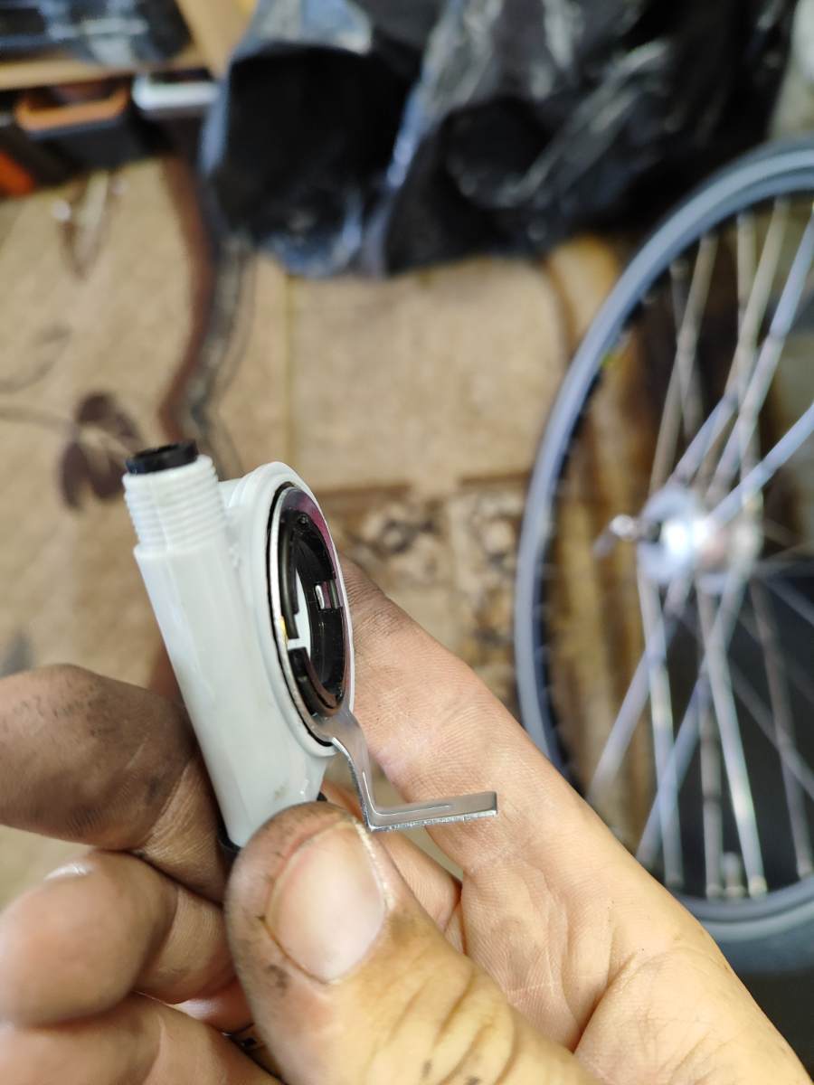

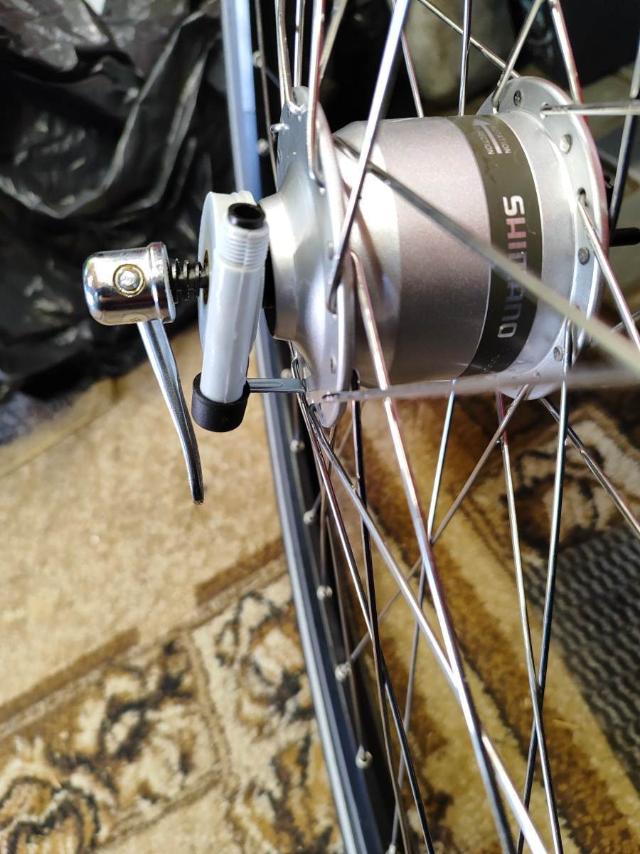

dawfil Napisano 30 Września 2024 Napisano 30 Września 2024 Witajcie . Od niedawna jest posiadaczem roweru Unibike Expedition . Bardzo mi się spodobał mechaniczny licznik rowerowy bez baterii. Mam problem z podłączeniem ślimaka do koła . Powiedzcie czy jest jakaś szansa czy mam sobie darować ?? Blaszka która jest poniżej przeszkadza :(( Cytuj

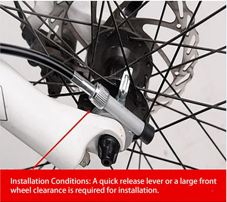

Rafu Napisano 30 Września 2024 Napisano 30 Września 2024 Na zdjęciu tego urządzenia widać, że ta blaszka jest wygięta w taki sposób, żeby nachodziła na korpus piasty. Spróbuj ją wygiąć podobnie i powinny być ok. Cytuj
szczupak56 Napisano 30 Września 2024 Napisano 30 Września 2024 Pytanie czy ten licznik jest dostosowany do piast z prądnicą, bo ta ma większa średnicę i może być za krótka by ją włożyć jak na zdjęciu wyżej. Cytuj
Rafu Napisano 30 Września 2024 Napisano 30 Września 2024 To już OP sam może ocenić czy da radę. Cytuj
dawfil Napisano 1 Października 2024 Autor Napisano 1 Października 2024 Oki spróbuję ja wygiąć i dam znać . Nie rozumiem po co ta blaszka. Mógłbym ja uciąć ewentualnie ? Do czego ona służy ? Cytuj

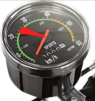

Krypto.Szosowiec Napisano 1 Października 2024 Napisano 1 Października 2024 Jak się kalibruje to urządzenie? O co chodzi, że pokazuje km/h i RPM? Cytuj
dawfil Napisano 1 Października 2024 Autor Napisano 1 Października 2024 (edytowane) Wydaje mi się że go się nie kalibruje. Działa jak licznik w starym komarku . Ślimak się kręci wraz z kołem , przenosi to na linkę której pręcik też się kręci a licznik to zczytuje. Tak mi się wydaje. Proszę tylko napiszcie po co ta blaszka bo chciałbym ją w połowie przepiłować . A może ma to funkcje by ten ślimak się nie przekręcał ? Edytowane 1 Października 2024 przez dawfil Cytuj
marvelo Napisano 1 Października 2024 Napisano 1 Października 2024 Blaszka jest po to, aby odbierać napęd z koła, no bo jak inaczej? Chodzi tylko o to, aby blaszka zahaczyła za szprychę i by poruszała się z prędkością obrotową koła. Liczniki te muszą być robione pod konkretny wymiar koła i w każdej wersji skale RPM (obroty koła na minutę) i km/h inaczej się pokrywają (inny obwód koła, więc i inne obroty przy tej samej prędkości liniowej roweru). Cytuj
dawfil Napisano 1 Października 2024 Autor Napisano 1 Października 2024 Dobra już rozumiem . Dzięki serdeczne. Czyli muszę tak ta blaszkę powyginać by haczyla o szprychę. Czyli blaszka będzie się przesuwać a ślimak odbierać obroty. Kupiłem licznik przez internet było dużo opinii pozytywnych a producent pisze że do kół pomiędzy 26 a 28 cali jest dostosowane Cytuj
Krypto.Szosowiec Napisano 1 Października 2024 Napisano 1 Października 2024 No to na 100% będzie pokazywał bardzo dokładnie Kawał bezużytecznego metalu, przyczepionego do roweru. Zanim zaczniesz pytać, podpowiem Ci tylko, że jeżeli chcesz w miarę dokładny pomiar, to liczy się nawet rozmiar opony i jej ugięcie. A Ty piszesz o zakresie 26' do 28', co daje rozpiętość ponad 6 cm na samej obręczy. 2 Cytuj
dawfil Napisano 1 Października 2024 Autor Napisano 1 Października 2024 (edytowane) https://allegro.pl/oferta/licznik-rowerowy-retro-bezbateryjny-wodoodporny-xl-13395070988 Się okaże majątku nie kosztowało . A te 6 cm to liczysz blisko opony nie środka . Nie porównuj licznika mechanicznego do bateryjnego gdzie czuj ok jest w całkiem innym miejscu Edytowane 1 Października 2024 przez dawfil 1 Cytuj
Garlock Napisano 1 Października 2024 Napisano 1 Października 2024 21 minut temu, dawfil napisał: producent pisze że do kół pomiędzy 26 a 28 cali jest dostosowane W sumie producent ma rację. Jak porównasz średnice opon do obręczy 26" i 28" to najmniejszy obwód dla 26" to 1,9m a największy dla 28" to 2,27m. Przy 200 obrotach na minutę w pierwszym przypadku prędkość będzie 23 km/h a w drugim 27 km/h. Dla opon leżących gdzieś pośrodku tego max i min prędkość będzie ok 25 km/h. Czyli zakres niewiele szerszy od szerokości wskazówki. Wskazówka będzie pewnie drgać czyli licznik pokaże Ci, że jedziesz ok 25 km/h. I taka jest jego dokładność 😁 A sprawdzałeś, czy ten ślimak zmieści ci się razem z kołem w widelec? Tam zwykle nie ma kilkunastu milimetrów luzu. Ładny gadżet, ale osobiście bym z tym nie kombinował, tylko założył zwykły elektroniczny licznik W prostych modelach Sigmy bateria starcza nawet na ponad 2 lata. Cytuj

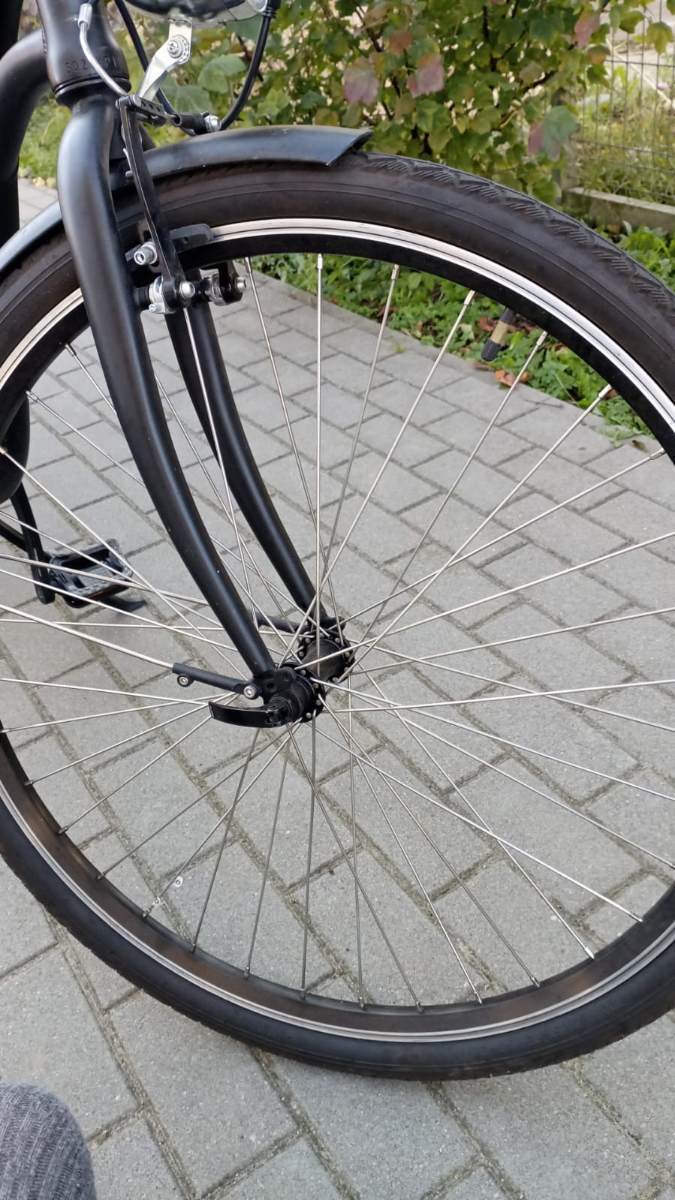

dawfil Napisano 1 Października 2024 Autor Napisano 1 Października 2024 Masz rację że pomiar błędu może być. Liczyłem się z tym . Jednak każdy ma inne gusta. Mnie się on bardzo podoba kupiłem 2 żona ma elektryka a do niej jestem pewny że wejdzie poniżej foto . Jeżeli u mnie nie będzie pasować drugi licznik zwrócę z powrotem . Plusem będzie to że zdejmować go nie będę ani włączać . A z wytrzymałością jego się okaże Cytuj
Krypto.Szosowiec Napisano 1 Października 2024 Napisano 1 Października 2024 (edytowane) 26 minut temu, dawfil napisał: https://allegro.pl/oferta/licznik-rowerowy-retro-bezbateryjny-wodoodporny-xl-13395070988 Się okaże majątku nie kosztowało . A te 6 cm to liczysz blisko opony nie środka . Nie porównuj licznika mechanicznego do bateryjnego gdzie czuj ok jest w całkiem innym miejscu A co ma do rzeczy umiejscowienie czujnika? Liczy się ilość obrotów. Jak masz mniejsze koło, to zaliczy więcej obrotów na tym samym dystansie i przeciwnie, gdy koło jest większe. Naprawdę ciężko zrozumieć, po co to montować. Edytowane 1 Października 2024 przez Krypto.Szosowiec Cytuj

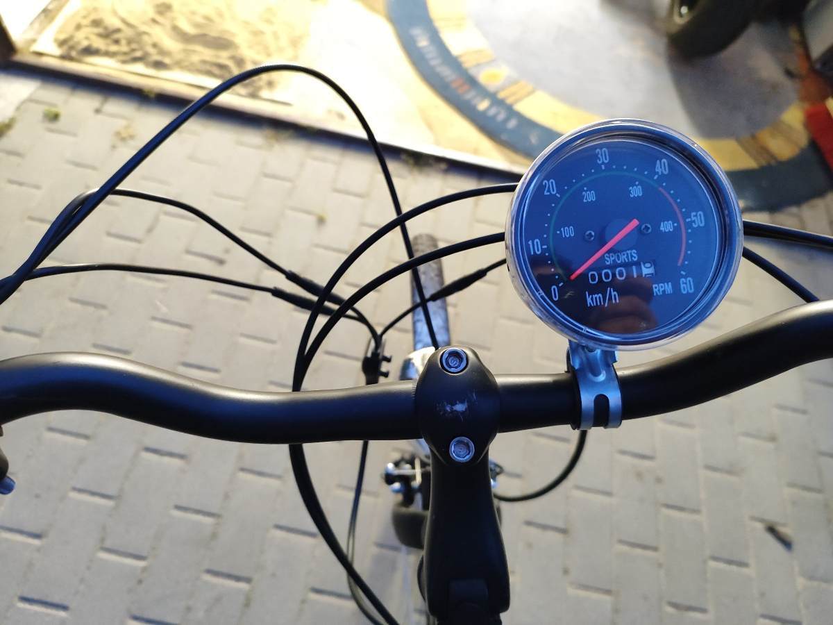

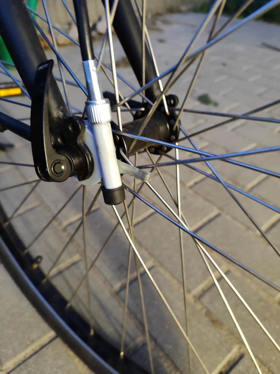

dawfil Napisano 2 Października 2024 Autor Napisano 2 Października 2024 Licznik zamontowany w elektryku . Prędkość max jaka jest dla tego roweru przez producenta to 25 km/u . Jechałem po prostej drodze i licznik pokazał mi równe 24 km/u więc wychodzi 1 km /u błędu pomiarowego . Dzięki wszystkim za pomoc . Jedyna wkurzająca rzecz w nim to taka że wskazówka bardzo wolno opada gdy się przestanie pedałować . Nie zauważyłem by wskazówka drgała albo zachowywała się nienaturalnie . A do Unibike zamówiłem już licznik Sigma . Pozdrawiam Cytuj
Garlock Napisano 3 Października 2024 Napisano 3 Października 2024 Wskazówka nie drga, bo ma bardzo mocny system tłumienia. Ale za to wolno opada (i zapewne startuje z opóźnieniem). Życzę udanej i bezawaryjnej eksploatacji. Cytuj
