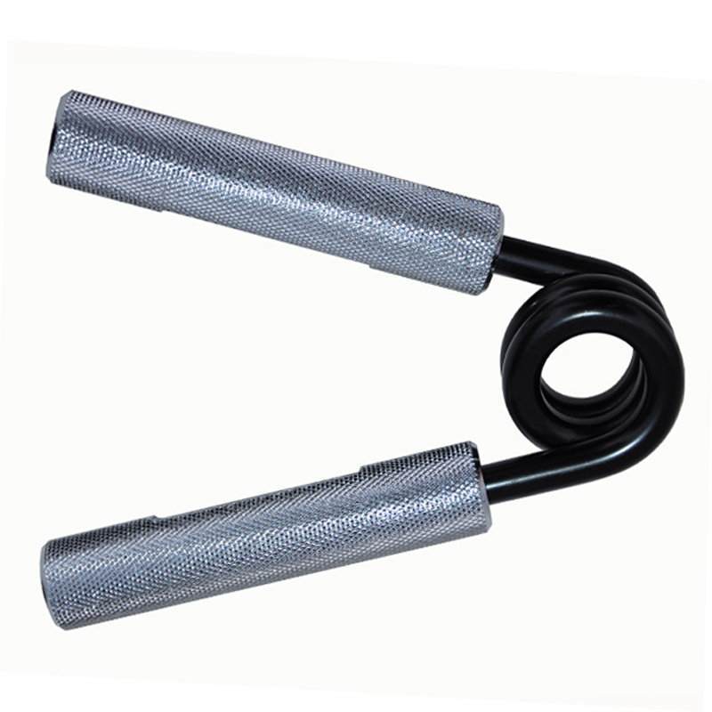

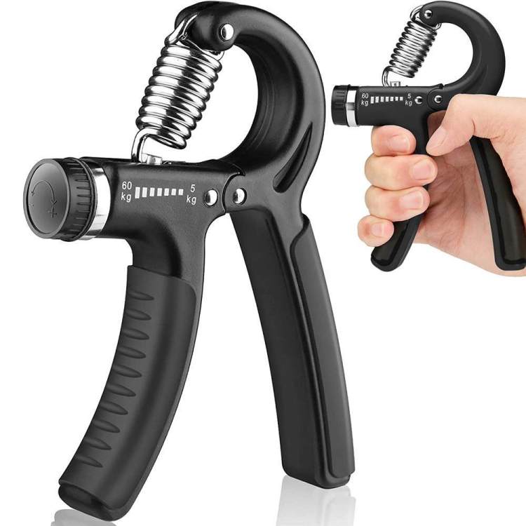

Greg1 Napisano 29 Września Napisano 29 Września 3 godziny temu, chrismel napisał: Chodzi o dźwignię. Na łapach chwytamy klamkę w bardzo niekorzystnym miejscu i większość z nas nie ma wystarczająco mocnych dłoni żeby efektywnie hamować. Zawsze można potrenować 😁: 3 Cytuj
