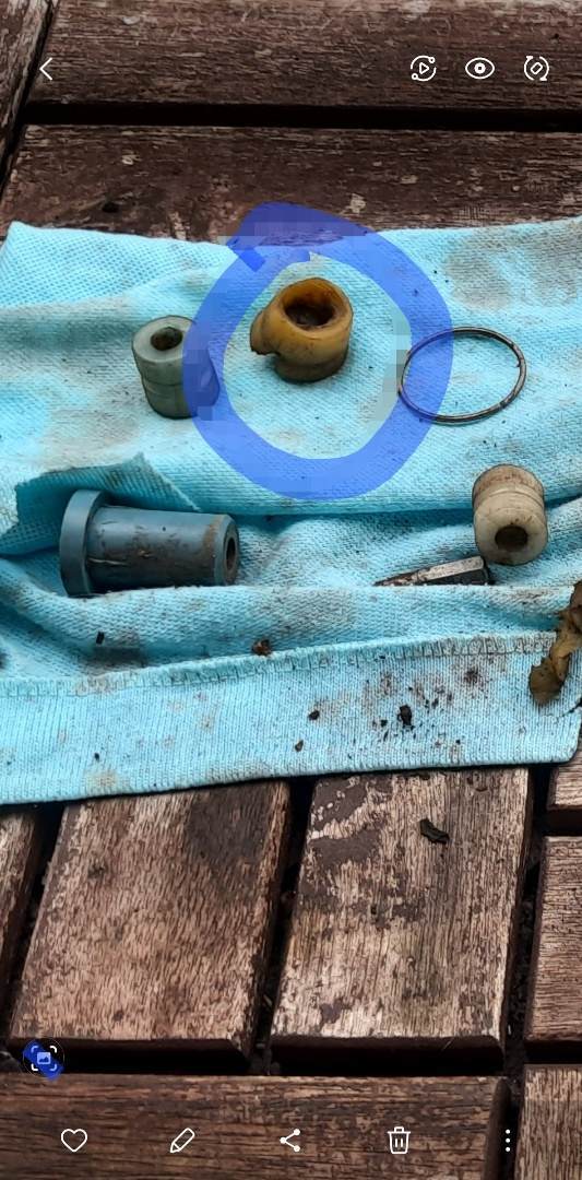

Przeprowadziłem w zakupionym rowerze ,regeneracja amora przod w rowerze kross hexagon 2.0
Amor zapieczony, rozebrany, nasmarowany , złożony.
Okazało się że tlumienie powrotne niedziala prawidłowo.

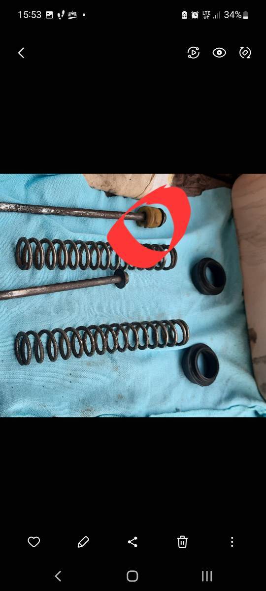

Na załączonym zdjeciu zaznaczony poszukiwany element.
Zdjecie
Jak może działać coś, czego nie ma?
Stan tego co na zdjęciu jest tragiczny, natomiast o ile dobrze widzę, to jest po prostu odbojnik.
Więc już pomijając nazwę: czego Ci niby brakuje?
Element zaznaczony na zdjęciu jest pęknięty a drugi jest bardziej zniszczony.

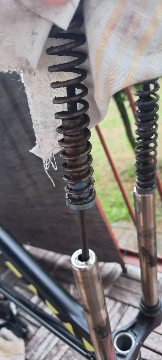

Jadąc i podnosząc przednie koło jest metaliczny dźwięk opadających goleni i dopiero amor koło idzie w górę.
Po przesmarowaniu i złożeniu ,po "paru" krawężnikach, tak się stało.
