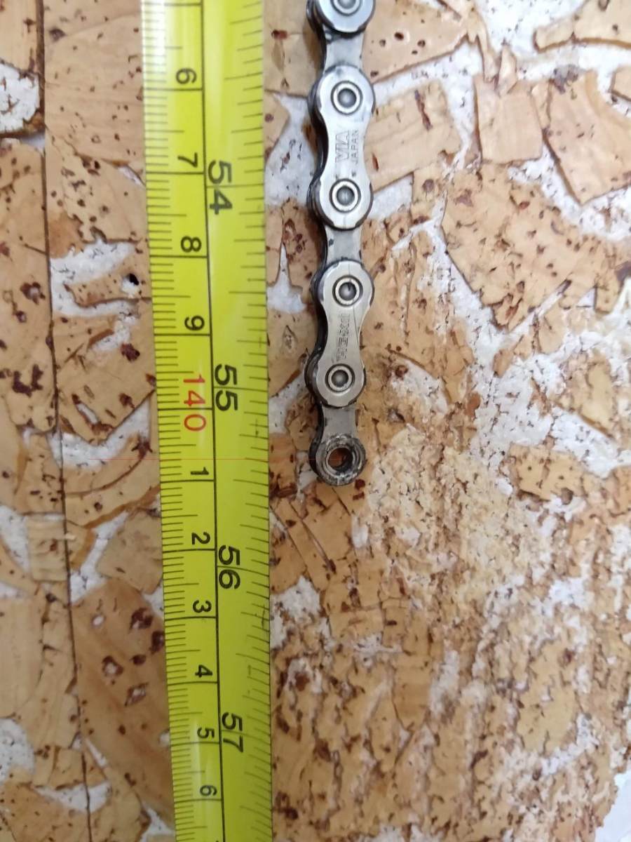

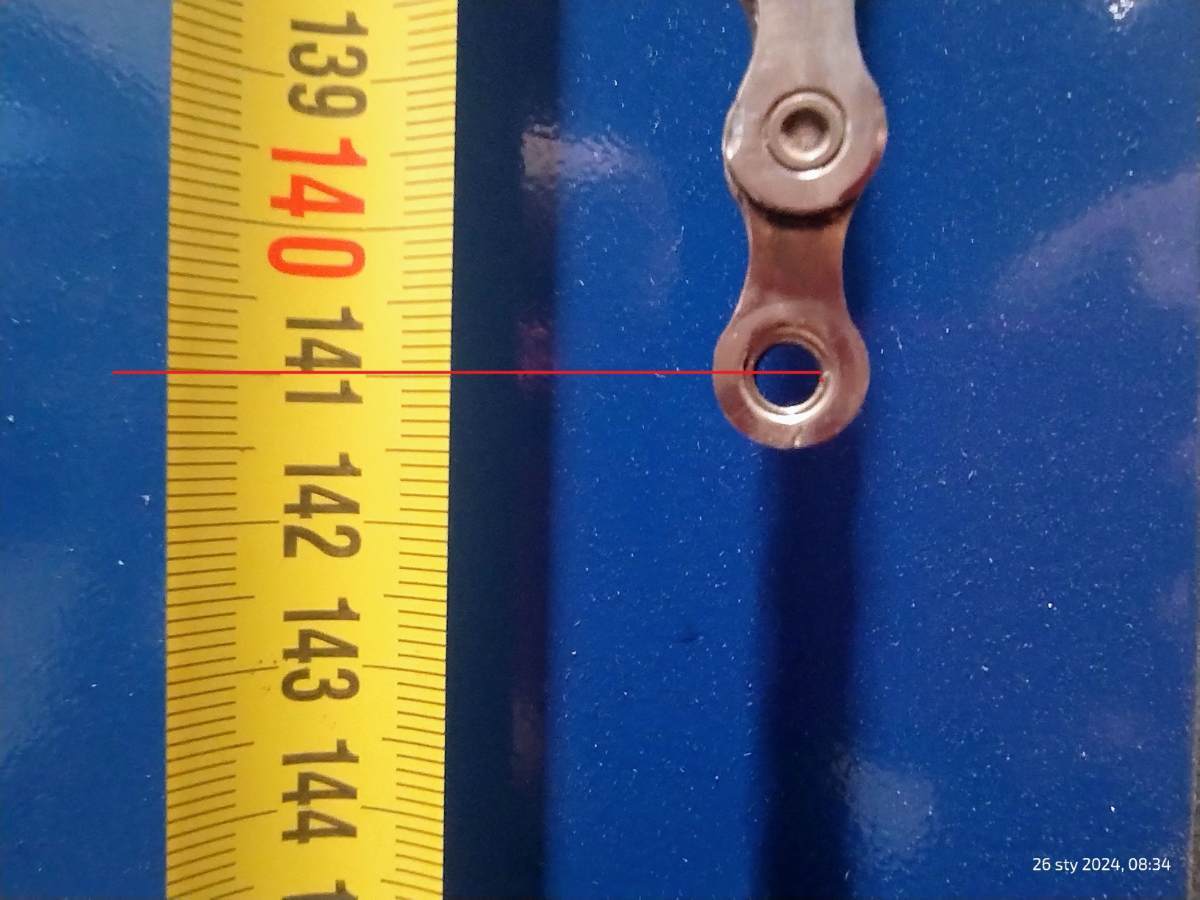

Rafał87 Napisano 12 minut temu Udostępnij Napisano 12 minut temu Cytat Po 12000 km łańcuch miał 0,2% wyciągnięcia. Wkradł się tu jakiś błąd. Albo jedno zero za dużo albo przyrząd pomiarowy wykonany w fatalnej dokładności. Cytuj Odnośnik do komentarza Udostępnij na innych stronach More sharing options...
